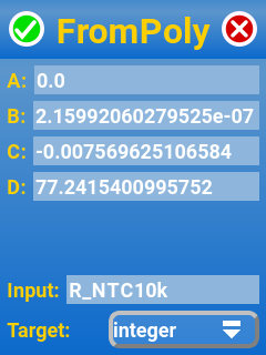

ab sofort ist startIDE v1.2.0 verfügbar!
Wichtigste Neuerung ist eine Funktion zur Berechnung eines Polynoms (maximal) dritten Grades:
Nach der Formel f(x) = A x³ + B x² + C x + D können hiermit relativ komplexe Berechnungen vorgenommen werden, wobei die Koeffizienten A-D Fließkommawerte, auch in Exponentialschreibweise, sein dürfen.
Das Ergebnis wird wiederum dem startIDE-Standard entsprechend als Integerwert zurückgegeben.
Mit den im obigen Beispiel dargestellten Koeffizienten kann z.B. der Widerstandswert eines NTC10k direkt in eine Temperatur umgerechnet werden. Dazu wurden (ich gebe es zu, per Excel) die Koeffizienten einer quadratischen Ausgleichskurve ermittelt.
Die Doku wurde entsprechend ergänzt.

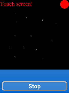

Hallo zusammen,
startIDE v1.5 mit Funktionen zum Abfragen des Touchscreens ist ab sofort verfügbar - im AppStore oder hier
https://github.com/PeterDHabermehl/star ... artIDE.zip
Das Handbuch für die v1.5 liegt unter
https://github.com/PeterDHabermehl/star ... 150_de.pdf
Neu sind:
Die Funktionen "WaitForTouch" und "WaitForRelease".
Damit kann, wie der Name schon vermuten läßt, auf Berühr- bzw. Loslass-Events auf der Grafikleinwand (Canvas) von startIDE gewartet werden.
Die Systemfunktion "FromSys" wurde um die Datenquellen "touchXPos" und "touchYPos" erweitert, so dass man die Koordinaten der Berührung nach einem WaitForTouch/Release abfragen kann.
Und last but not least gibt es die Abfrage "IfTouchArea", mit der abhängig davon, ob die Berührung innerhalb eines bestimmten Bereiches stattfand, zu einer Sprungmarke verzweigt werden kann.
Ein kleines Beispielprogramm, c_Touch, liegt dem release ebenfalls bei und ist im Handbuch dokumentiert. Es zeichnet bei jeder Berührung des Touchscreen einen Punkt, bis zum Beenden der rote Kreis in der oberen rechten Ecke angetippt wurde.
