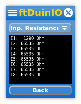

Der ftDuino ist schon toll!
Hier am TX-Pi im Einsatz mit 2 Lichtschranken.
