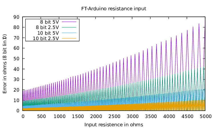

Der TXT (wie auch u.a. der ftDuino) schaltet zur Widerstandmessung einen internen Widerstand auf den Eingang. Zum einen ist dieser Widerstand natürlich Toleranzen unterworfen. Vor allem hat aber der im TXT (und ftDuino) verwendete interne "Analogschalter" selbst einen gewissen Widerstand. Das führt dazu, dass die gemessenen Werte nicht sehr genau sind.
Aber auch das eigentliche Messverfahren über diesen Spannungsteiler ist nicht linear und mit steigendem Widerstand sinkt die verfügbare Auflösung des ADC-Wandlers. Anbei mal eine Kurve, die ich während der Entwicklung des ftDuino berechnet habe, um diese Messfehler abzuschätzen.
