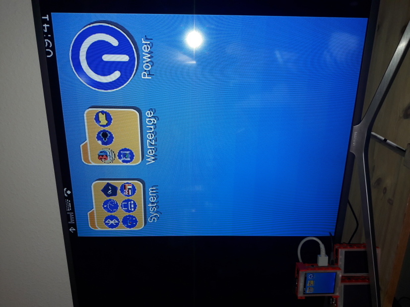

Und wenn man's an den Augen hat kann man die Oberfläche der CFW auch auf 48 Zoll vergrößern ...
CFW auf 48 Zoll
CFW auf 48 Zoll
Der Fernseher unterschlägt etwas Rand im "Overscan", das kann ich aber leicht in meinem Tool anpassen.
