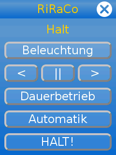

Hallo zusammen,
der tx-pi viewtopic.php?f=33&t=4198 bzw. auf GitHub https://github.com/harbaum/tx-pi kann jetzt auch Robo Interface und Robo I/O Extention ansprechen. Dazu wurde in das Setup die libroboint integriert und für Python3 angepaßt.
Dokumentation der libroboint: https://github.com/nxdefiant/libroboint
Python3-Modul für libroboint: https://github.com/PeterDHabermehl/libroboint-py3 (kann auch auf anderer Hardware mit der libroboint eingesetzt werden)
Somit können unter dem tx-pi Setup nun Apps/Programme in Python3 mit dem cfw-typischen TouchUi Interface erstellt werden, die Robo Interface und I/O Extention ansteuern. Da Interface und Extention kaskadierbar sind, ergibt sich die Möglichkeit, sogar recht umfangreiche Modelle zu bedienen.
Als kleinen Beispiel habe ich unsere Riesenrad-Steuerung auf dem tx-pi umgesetzt:
Video auf YouTube:
https://www.youtube.com/watch?v=PvvbSaEjqx4
Danke an Till für tx-pi und an Eric für die libroboint und sowieso an alle, die an der cfw beteiligt sind!
Gruß
Peter
