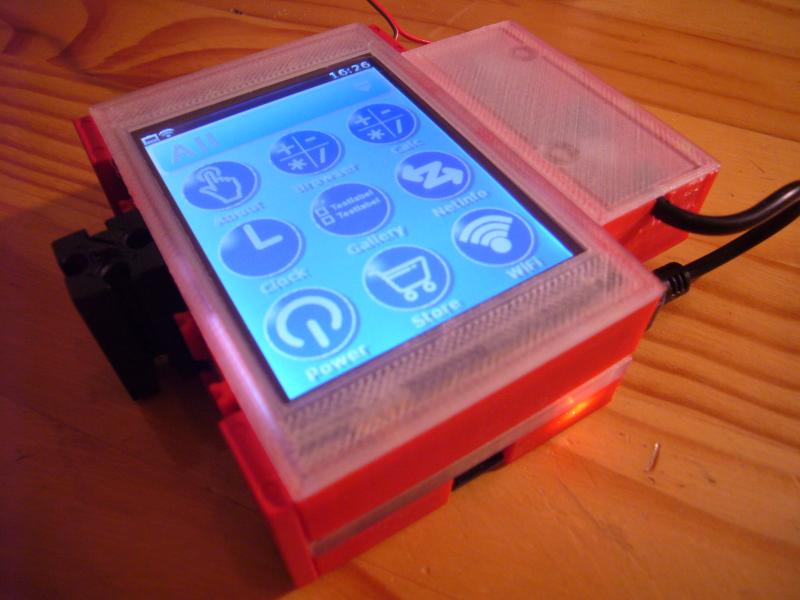

Entsprechend dem sehr guten Vorschlag habe ich auch für den TX-PI mal einen neuen Thread aufgemacht.
Die Unterlagen zum TX-PI gobt es hier:
https://github.com/harbaum/tx-pi
Zu Esthers Frage nach den IOs: Der Pi hat natürlich nicht die Anschlüsse eines TXT. Es gibt aber schon eine App, die den BT-Smart-Controller via USB ansprechen kann: https://github.com/harbaum/cfw-apps/tre ... smart_demo
Man kann aber auch die anderen alten FT-Interfaces fast alle via USB oder USB/Seriell-Adapter am Pi betreiben.
Und schließlich kann man den Arduino aus dem Parallelthread nehmen.

Am Ende soll es bei mir auf folgendes rauslaufen:
- Pi im FT-kompatiblem Gehäuse (fertig)
- Display im FT-kompatiblen Gehäuse (fertig)
- Stromversorgung aus FT-kompatiblen 9V (fertig, siehe viewtopic.php?f=33&t=3647#p27146)
- TXT-anschlusskompatibler Arduino (Prototyp habe ich hier: viewtopic.php?f=4&t=3692&hilit=geh%C3%A ... =40#p26587)
Die IOs würde ich gerne noch auf zwei Module aufsplitten. Eines mit nur 8 Analogeingängen und eines mit den 4 Motorausgängen und den vier Encodereingängen. Beides Arduino-kompatibel und mit USB, so dass man es am Pi betreiben kann, aber auch direkt am PC.

Der TX-Pi mit BT-Smart-Controller:
https://youtu.be/4NIjJu--a9E
Und hier noch "Idas Ampel" in der Version basierend auf meinem FT-Duino:
https://youtu.be/yL48v5ykO7s

Hallo Till, das sieht super aus!
Aber warum den Shield in zwei Teile trennen? Dann braucht es ja auch zwei USB-Eingänge am TX-Pi... Ich finde die Einheit, die Du da gebaut hast, schon recht praktisch.
*Könnte* man dann auch zwei I/o-Shields am TX-Pi anschließen und er würde sich wie eine TXT-Master-Slave-Kombi verhalten?
Ich finde v.a. die Idee klasse, ein Modell mit dem I/O-Shield fertig aufzubauen und dann die "Recheneinheit" nur bei Bedarf anzuschließen. Man kann ja nicht für jedes Modell einen neuen TXT kaufen, wenn man mehrere Modelle aufgebaut lassen möchte. Der I/O-Shield dürfte insges. so günstig werden, daß man davon durchaus mehrere anschaffen kann...

Der Hauptgrund gegen Einzelboards ist tatsächlich der Preis. Der Ftduino kostet mich ca 10 Euro pro Stück. Die beiden Hälften wären einzeln jeweils kaum billiger.

Falls jemand Lust auf Nachbau hat: Das Display habe ich nochmal hier gekauft:
http://www.ebay.de/itm/381695771463
Und es kam ein Waveshare V4, also das etwas neuere flachere Modell.

So langsam kann der R-Pi die meisten für den TXT geschriebenen Programme nutzen. Zum Beispiel auch den Treiber für den 3D-Drucker:
https://youtu.be/7q1lq7Kb-jw
Das werde ich auf jeden Fall auf die Maker-Faire mitnehmen. Dann kann der Pi sein eigenes Gehäuse replizieren.

Beitrag von MasterOfGizmo » 21 Apr 2017, 10:21
ThanksForTheFish hat geschrieben: b) Brauche ich unbedingt das angegebene Display oder geht es auch mit einem normalen Display und einer Maus?
In der neuesten Version wird der Mauspfeil sichtbar, sobald beim Hochstarten eine USB-Maus angeschlossen ist, damit ist das auch per Maus bedienbar. Außerdem wird dann das Bild des kleinen TFT-Bildschirms auch auf den HDMI-Ausgang kopiert und dort hochskaliert angezeigt. Das funktioniert auch, wenn gar kein kleines TFT angeschlossen ist.
Zum einen kannst Du damit die Community-Firmware auch mit Maus und normalem Bildschirm nutzen. Interessant ist das aber auch für Schulen oder Messen, wo man den Bildschirminhalt des kleinen TFT für alle gut sichtbar irgendwo in groß anzeigen kann.
