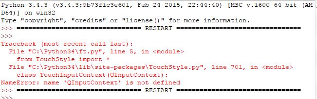

Hallo chehr,
du hast recht es läuft nicht.
Ich habe Python (Python 3.4.3 (x64)) und PyQt (PyQt GPL v4.11.4 for Python v3.4 (x64)) neu installiert und die aktuellen Versionen von TouchStyle.py
TxtStyle.py installiert.
@Lars Danke für die Antwort. Leider hat das auch nichts gebracht.
Ich bekomme jetzt folgende Meldung:
Gruß Grau
(geäandert richtige Fehlermeldung)
Dateianhänge
Zuletzt geändert von Grau am 16 Apr 2017, 16:57, insgesamt 1-mal geändert.

Hallo Grau,
Das Herunterladen scheint soweit zu stimmen.
Deine neue Fehlermeldung liest sich aber so, als ob das Problem, daß hier http://forum.ftcommunity.de/viewtopic.p ... 379#p30352 von chehr beschrieben wurde, immer noch zutrifft. Hast Du PyQt5 vollständig deinstalliert? Ich vermute mal, daß immer noch auf PyQt5 zugegriffen wird...
Gruß
Peter

MAch emal ein kurze Skript oder auf der PYthon Shell mit folgendem Inhalt:
Code: Alles auswählen
from PyQt4.QtCore import *
PYQT_VERSION_STR
Auf dem TXT steht dann 4.11.3
Rapahel

Beiträge: 114
Registriert: 03 Jan 2015, 17:21
Re: CFW Anleitung #1: Die erste Anwendung ohne TXT am Window
Beitrag von Grau » 16 Apr 2017, 18:00
Hallo Peter,
ich habe beides deinstalliert und nochmal neu installiert.
Jetzt bekomme ich diese Fehlermeldung:
Traceback (most recent call last):
  File "C:\Python34\ft.py", line 6, in <module>
    class FtcGuiApplication(TxtApplication):
NameError: name 'TxtApplication' is not defined
@ski7777
Python 3.4.3 (v3.4.3:9b73f1c3e601, Feb 24 2015, 22:44:40) [MSC v.1600 64 bit (AMD64)] on win32
Type "help", "copyright", "credits" or "license" for more information.
>>> PYQT_VERSION_STR
'4.11.4'
Gruß Grau

Hallo,
danke an alle jetzt geht es.
Gemachte Fehler:
PyQt5 installiert
Biblieothek vertaucht
Neu richtig:
from TouchStyle import *
class FtcGuiApplication(TouchApplication):
Da ich einige Tage versucht habe das ganze zum laufen zu bringen hab ich so einige Fehler gemacht.
Ich denke, wenn ich gleich PyQt4 installiert hätte, währen die anderen Probleme nicht aufgetreten.
Gruß Grau

Hallo Grau,
supper das es nun bei dir geht.
Grau hat geschrieben:Hallo,
Gemachte Fehler:
PyQt5 installiert
Ich denke, wenn ich gleich PyQt5 installiert hätte, währen die anderen Probleme nicht aufgetreten.
Ich denke der letzte Satz müsste sein: Ich denke, wenn ich gleich PyQt4 installiert hätte, währen die anderen Probleme nicht aufgetreten. Richtig?
Frage an MoG, ski777, oder Peter:
Gibt es eine Möglichkeit dass TouchStyle.py mit PyQt5 funktioniert, und wie?
Sonst sollte man das Tutorial 2 anpassen indem man explizit nennt das PyQt4 zu verwenden ist.
Ich habe nun zum gefühlten 100 mal (ich übertreibe ein wenig) Programmierumgebungen installiert und wieder deinstalliert, und immer noch läuft nicht alles auch weil ich noch andere Microcontoller habe. Deshalb würde ich gerne bei Qt5 bleiben falls möglich.
