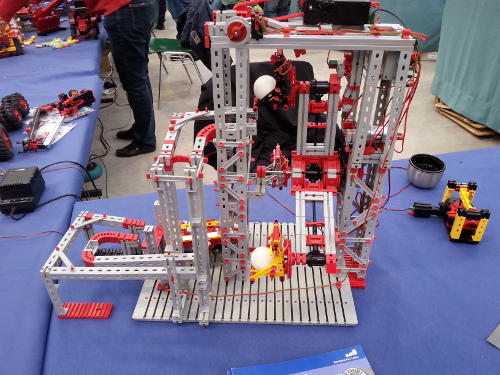

Hallo zusammen,
nach dem Schwebebahnprojekt der letzten beiden Jahre würde ich gerne für dieses Jahr den alten Gedanken aus diesem Thread neu beleben. Bei der Schwebebahn mußten die Teilnehmer schon über einen größeren Vorrat an Teilen verfügen um etwas zum Projekt beitragen zu können. Für eine Ballmaschine sollte sich auch mit kleinem Teilevorrat etwas bauen lassen.
Damit es etwas spannender wird, werden dieses Jahr keine kleinen Stahlkugeln sondern Tischtennisbälle rumgereicht. Ja, Dirk Fox' ft-AG hat das schon gemacht, unsere niederländischen Kollegen (oder heißt es korrekt holländisch?) haben es schon jahrelang gemacht, also bekommen wir das auch hin, oder?
Im wiki sind schon die nötigen Definitionen geparkt, zwei Designer-Dateien (Eingang + Ausgang) für die Beispielportale stehen im Download-Bereich bereit und jetzt liegt es an Euch etwas aus der Idee zu machen.
The definitions are also available in an english version.
Ursprünglich dachte ich an die Convention als natürlichen Ort für solch eine gemeinsame Aktion. Nun haben wir plötzlich 2 Conventions und den Fan-Club-Tag gibt es ja auch noch. Wie wäre es, wenn sich für die Nord-Convention und für den Fan-Club-Tag (noch keine Info für 2017) jeweils ein Organisator findet, der die Aktion im Vorfeld der Veranstaltung koordiniert? Ich selbst würde das gerne für die Süd-Convention übernehmen. Ausser diesen Veranstaltungen kämen natürlich noch Stammtische, Ausstellungen oder Maker Faires als mögliche Events in Frage.
Grüße
H.A.R.R.Y.
edit: Link zum alten Thread nachgetragen, Links auf die Designer-Dateien ergänzt.
Grüße
H.A.R.R.Y.

mir gefällt die Idee auch sehr gut, und nachdem ich jetzt den ersten Prototypen für ein Anfangsmodul fertiggestellt habe, sage ich auch schon Mal für das Gemeinschaftsprojekt auf der von mir fest eingeplanten Nordconvention zu. Allerdings habe ich bei meinem Prototypen ein Normmaß noch nicht eingehalten: die Modulbreite.
Wie wichtig ist dieses n x 390 mm für die Modulbreite eigentlich? Sollen die Module im laufenden Betrieb ausgetauscht werden können? Dann ist das ormmaß natürlich wichtig, auch wenn Riesenmodule dann gegebenenfalls durch n Module ersetzt werden müssen. Sonst werden die Module doch sowieso eher nach dem Zufallsprinzip des Erscheinens Zusammengestellt und die Breite hat keine Bedeutung.
Ein weiterer Punkt der mir bei der Moduldefinition aufgefallen ist: Wer ist für die Aufnahme der Energie schneller Bälle zuständig? Nach derzeitiger Definition kann jeder seine Bälle mit x-beliebiger Geschwindigkeit an seinen Nachbarn weiterreichen, was sicherlich zu sehr unschönen Abprallreaktionen führen könnte. Wenn der Ball z. B. aus 1 m Höhe unter einem Winkel von 60° auf einen Modulausgang zuschießt, muss dass irgendwie wieder abgefangen werden. Sollte die entsprechende Ausgangsgeschwindigkeit auf ein Äquivalent von z.B. 18 cm Höhe bei einem Gefälle von 60° beschränkt werden, könnte jeder sein Modul entsprechend anpassen und höhere Energien erst einmal entsprechend seinen Anforderungen abdämpfen?
Gruß
Holger

Die Einhaltung der Modulbreite ist wichtig wenn die Module in einem geschlossenen Ring die Bälle endlos herumreichen. Ist ein Modul zu kurz, dann kann schon eine einfache Rampe die Lücke schließen.
Was haltet ihr von dieser zusätzlichen Definition:
"Der Ball passiert die Grenze zwischen Ausgangs- und Eingangsportal mit höchstens 30 cm/s." ??
Dann lassen sich für alle Extremfälle die Wurfparabeln konstruieren und ein Fangkorb für alle Eventualitäten bauen. Was habt ihr an weiteren Vorschlägen?
Noch eine Anmerkung dazu:
Ein regelkonformes katapultartiges Modul besteht aus Eingang mit Werfer, dem Luftraum und dem Fangkorb mit Ausgang. Innerhalb eines Moduls gilt kein eventuelles zusätzlich vereinbartes Tempolimit. Aber bitte übertreibt es nicht sonst kommt noch jemand zu Schaden.
edit: ... in fast jedem ft-Haushalt ...
Grüße
H.A.R.R.Y.

Klar, für den idealen "Kreisverkehr" ist es natürlich sinnvoll, wenn die Modulbreite eingehalten wird, und mit ein paar Statikträgern als Abrollrampe sollte das auch von jedem hinzubekommen sein bzw. schnell nachgerüstet werden können, wenn jemand wirklich nicht genug Teile haben sollte. Und selbst wenn der Ausgang des zu kurzen Moduls nur die untere Schwellenhöhe hat, muss das bei einer Abrollhöhe von 2,5 mm noch gut funktionieren.
Die Ballgeschwindigkeit von 30 cm/s sollte im Nachfolgemodul bestimmt aufnehmbar sein, ist aber wirklich nicht viel. Das entspricht nämlich gerade einer Abrollhöhe von gut 7,5 mm (wenn ich mich jetzt unter Vernachlässigung der Reibung nicht verrechnet habe). Vielleicht sollten wir da noch einmal etwas experimentieren, wie das mit den Abpralleffekten aussieht, die eventuell Probleme machen könnten.
Jetzt hoffe ich nur, dass die Norm der Tischtennisbälle nicht zu eng genommen wird: Die mir vorliegenden haben nämlich nur einen Durchmesser von 37,.. mm, haben aber auch schon ein paar Jährchen auf dem Buckel, und sind daher wohl nicht mehr ganz Normgerecht ...
Gruß
Holger

Eine immer gleiche Höhe der Bälle könnte für das, was ich plane, wichtig sein. Ich wollte gerne von oben Festo-Staudüsen anbringen, und das ginge mit 3 mm kleineren Bällen dann schon nicht mehr. Ich habe aber auch ziemlich viele Bälle (sehr komfortabel zweistellig) und werde die mal ausmessen. Dann sollten die uns auch nicht ausgehen, wenn meine 4,0 cm Durchmesser haben.
Gruß,
Stefan

die Geschwindigkeit der Bälle dürfte vermutlich eher nebensächlich sein. Ansonsten ist eine kleine Bremse schnell improvisiert. Die Regeln sollen aus Absicht eher offen und kurz gehalten sein. Wenn sich bei den ersten Terminen rausstellt, dass etwas ein großes Problem darstellt, kann es ja noch korrigiert werden.
Eine der wenigen festgelegten Dinge sind da die 40mm der Bälle. Ich habe auch schon ein Modul im Bau, wo der Durchmesser relevant ist. Es gibt 38er und 40er TT-Bälle, das hat garnicht unbedingt mit dem Alter zu tun.
Ich würde jetzt mal einfach so anbieten, dass wir bei Bedarf über den Verein ne 100er-Packung TT-Bälle (oder so) kaufen. Kostet nicht die Welt und kann bei jeder Veranstaltung genutzt werden.
Grüße,
Martin

Hallo,
an dem herrlichen Wochenende in Neumünster habe ich schon einmal meine erste Ballmaschinen-Modul-Version ausgestellt:
Aufgrund der Vorbereitungen und anderer Arbeiten bin ich leider nicht dazu gekommen, mich weiter zu den Ballgeschwindigkeiten zu äußern:
Bei einem kurzen Abrolltest auf 39-cm-Allus mit einem Höhenunterschied von etwa 90 mm habe ich die ersten Abprallschwierigkeiten gehabt, d.h., dass der Ball teilweise weggesprungen ist. Ansonsten ist er schön zurückgeschliert, es war wunderschön zu beobachten wie er nach dem Abprall aufgrund seiner ursprünglichen Vorwärtsrotation beim Zurücklaufen abgebremst wurde. Wichtig ist mit Sicherheit, das die Horizontalgeschwindigkeit des Balls nicht zu groß wird, wenn der Ball aus hoher Höhe einfach nur fallengelassen wird, macht das auf jeden Fall keine Probleme. Und mit Katapulten sollten die Bälle auf keinen Fall auf das Folgemodul geschossen werden
Da sollte jeder selbst ein wenig experimentieren und sehen, mit welchen Geschwindigkeiten sein eigenes Modul problemlos zurechtkommt.
Ich hoffe auf möglichst viele schicke Module, zumindest auf der Nordconvention.
Gruß
Holger
Gruß
Holger

Re: Gemeinschaftsprojekt Ballmaschine
Tach auch!
@Holger: Das sieht gut aus - aber wo sind da die "normgerechten" Ein- und Ausgänge? Oder ist das als Stand-alone-Modell gedacht?
Gruß,
Stefan
Gruß,
Stefan
Hallo Stefan,
da meine Ausstellerkollegen noch nichts anzubieten hatten, habe ich mich zu dieser Kleinversion entschieden, um so einfach wie möglich einen Kreislauf für die Bälle hinzubekommen.
Ansonsten sind der Einlass und der Auslass schon normgerecht ausgelegt, der Auslass wurde nur etwas "verbogen", um am Eingang wieder anzukommen. Allerdings muss noch ein bisschen "Funktion" vor dem Auslass eingebaut werden, sonst wirds langweilig (auch wenn gerade die Kinderaugen von dem Ballfluss schon sehr fasziniert waren). Aber noch sind 2 Monate Zeit bis zur Nordconvention ...
Gruß
Holger
Gruß
Holger
