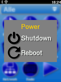

Ich habe mal einen "Powerpopup" gebastetlt, der über einen 2-Sekunden-Klick auf den Button öffnet: https://github.com/ftCommunity/ftcommun ... ower-popup :
Es soll noch ein dritter Button für WakeOnRTC folgen.
Was haltet ihr von dem Popup?

Beitrag von PHabermehl » 12 Feb 2017, 18:53
Idee und Funktionalität super. Optisch sollte es so: Bild aussehen...
Gruß Peter

Beitrag von ski7777 » 12 Feb 2017, 19:05
Mit den Farben hast du Recht, aber fullscreen gefällt mir nicht so gut.
Raphael

Beitrag von PHabermehl » 12 Feb 2017, 19:08
Mit einer dritten Zeile bist du dann doch eh schon fast fullscreen, dann kann man den "Rand" auch gleich weglassen. Ist aber Geschmackssache und sicher nicht kriegsentscheidend....
