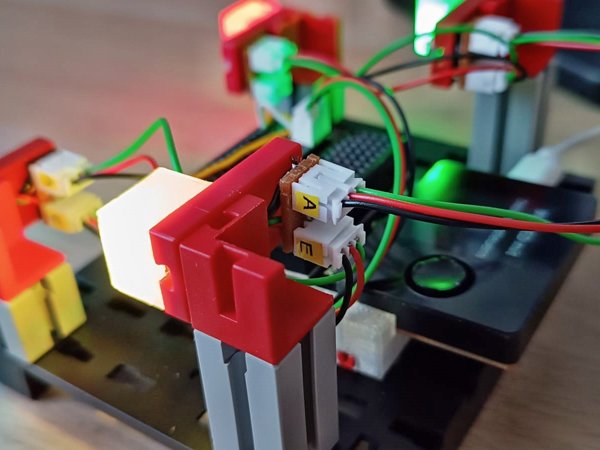

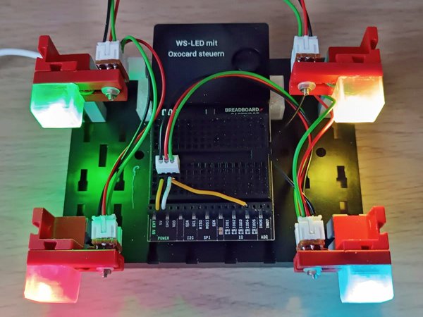

Hallo,
seid Arduino und jüngst auch bei der Oxocard, ist es möglich, die WS-LED in das ft-System zu integrieren.
Ich hatte erst die Variante von Till Harbaum.
Inzwischen habe ich ein eigenes System angewendet.
Zuerst wurden Verbindungskabel mit JST-Steckverbinder hergestellt.
Auf eine Bauplatte 35049 wurde eine kleine Leiterplatte mit den beiden Buchsen aufgelötet.
Einmal der Eingang und einmal der Ausgang.

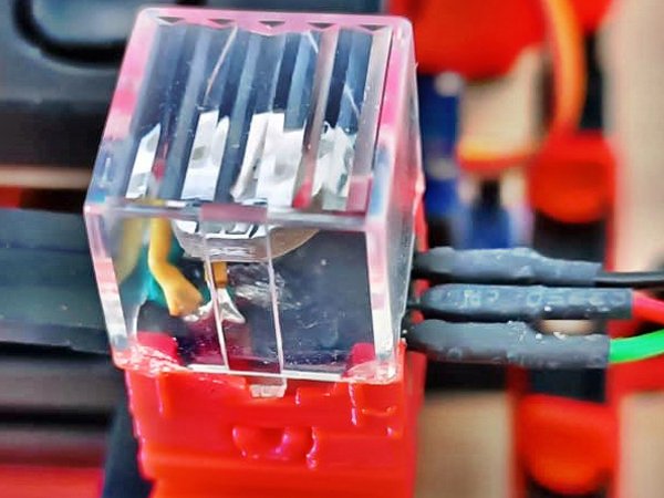

Die Kabel wurden dann nach vorne geführt und auf die WS2812b mini Board LED gelötet.
Hat jemand noch eine andere Idee?
Gruß der Axel
