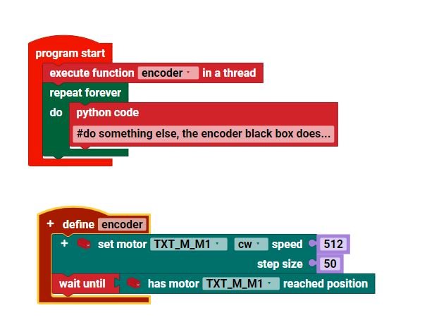

A stepper is absolutely not the same as an encoder motor.
A stepper has no feedback sensor. However their are existing steppers with an integrated quadrature encoder (2 bit pulse, gray coded, direction info).
The encoder motor has a pulse sensor (incrementele encoder) and the combination of an encoder motor with the fast counter is a closed loop control black box.
The encoder motor works with an incremental counter (1 bit pulse, no direction info).
You can try something like this:

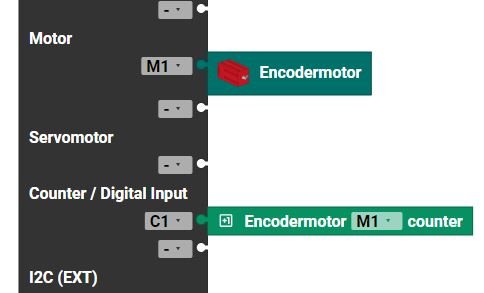

Configuration:
Don't forget to connect the encoder of M1 with the C1.
Program snip:

Hast Du den Motor richtig verkabelt? Stecken die Kabel für den Motor und die für den Zähler an der richtigen Stelle?
Stimmt die Konfiguration des Controllers (s. Carels Screenshot (posting.php?f=8&mode=reply&t=8762&sid=0 ... 8a#pr67454)) ?

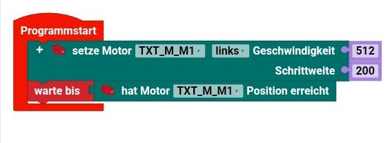

Probiere mal das einfachste mögliche Beipiel:
Mit systematischer Suche sollte der Fehler zu finden sein.

In meinem Progrämmchen hält der Motor nach dem Erreichen der Position von alleine an.
Gruß Esther

Doch noch eine Verständnisfrage an Esther:
"Schrittweite 200" sind dann so ungefähr 3 Umdrehungen (200/63,9 = 3,1)?
Vielen Dank!
Re: Schritteite bei Encoder-Motor programmieren?
Verfasst: 20 Jan 2025, 17:25
von EstherM
Hallo Philipp,
PhilippS hat geschrieben:
20 Jan 2025, 16:28
Ich habe beim Ausprobieren des Progrämmchens einfach einen runden Wert genommen, der lange genug war, dass ich die Tätigkeit des Motors nicht verpasse, aber auch kurz genug, dass ich mich beim Durchlauf nicht langweile. Außerdem ist 200 so groß, dass die Hälfte davon ein deutlich merkbares Laufen und Stoppen des Motors bewirkt und der Unterschied in der Laufzeit zwischen beiden Werten deutlich zu merken ist, ohne dass ich die Zeit stoppen muss oder die Umdrehungen zählen muss.
Kurzum: der Wert ist eigentlich zufällig.

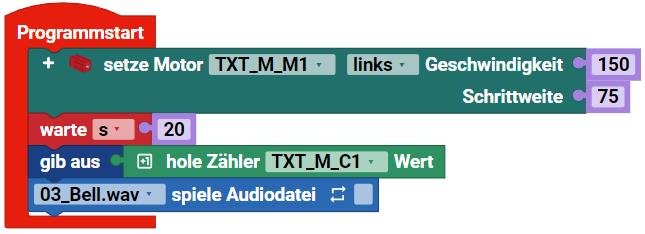

Nimm bitte für deinen Versuch folgendes PGM:
  • mit PGM-Start wird der Motor gestartet
  • nahezu gleichzeitig startet die Wartezeit (in den grosszügigen 20 Sekunden schafft der Encodermotor die Schritte)
  • nach den 20 Sekunden wird der Wert des Encoders in der Konsole (unterer Bildschirmrand) ausgegeben (Dazu muss RPC den Controller mit Motor natürlich online steuern)
  • das PGM wird mit einem "Glockenton" beendet
