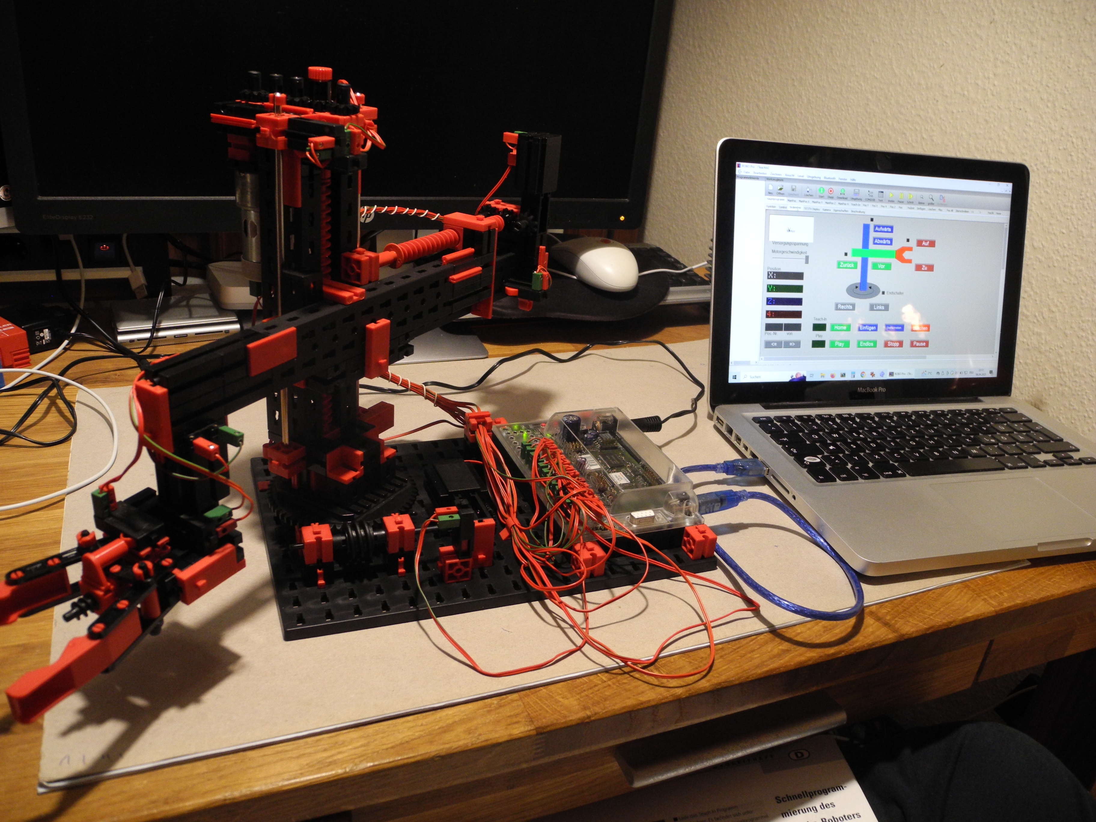

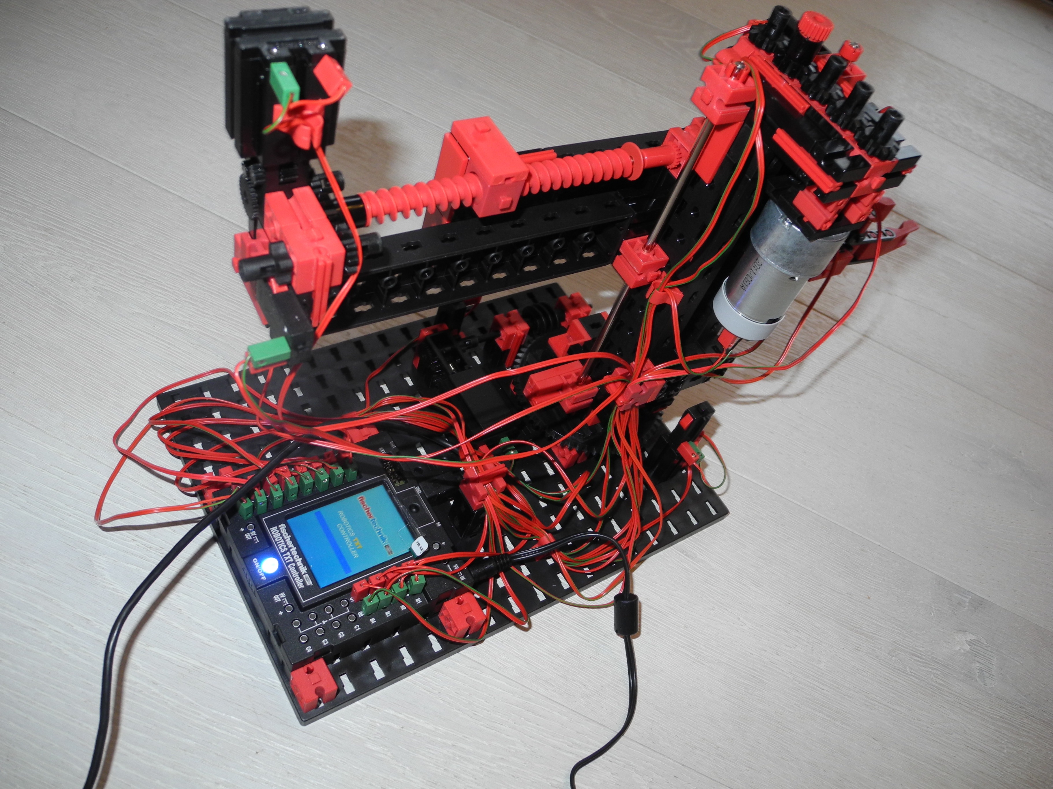

ich habe den COMPUTING Bausatz INDUSTRY ROBOTS II (3 Models) gebraucht (wenn auch noch "neu eingetütet") gekauft..
manchmal denke ich mir,. die Vorbesitzer haben es nie aufgebaut,.. weil (so oft) der notwenige Controller fehlt(e)...

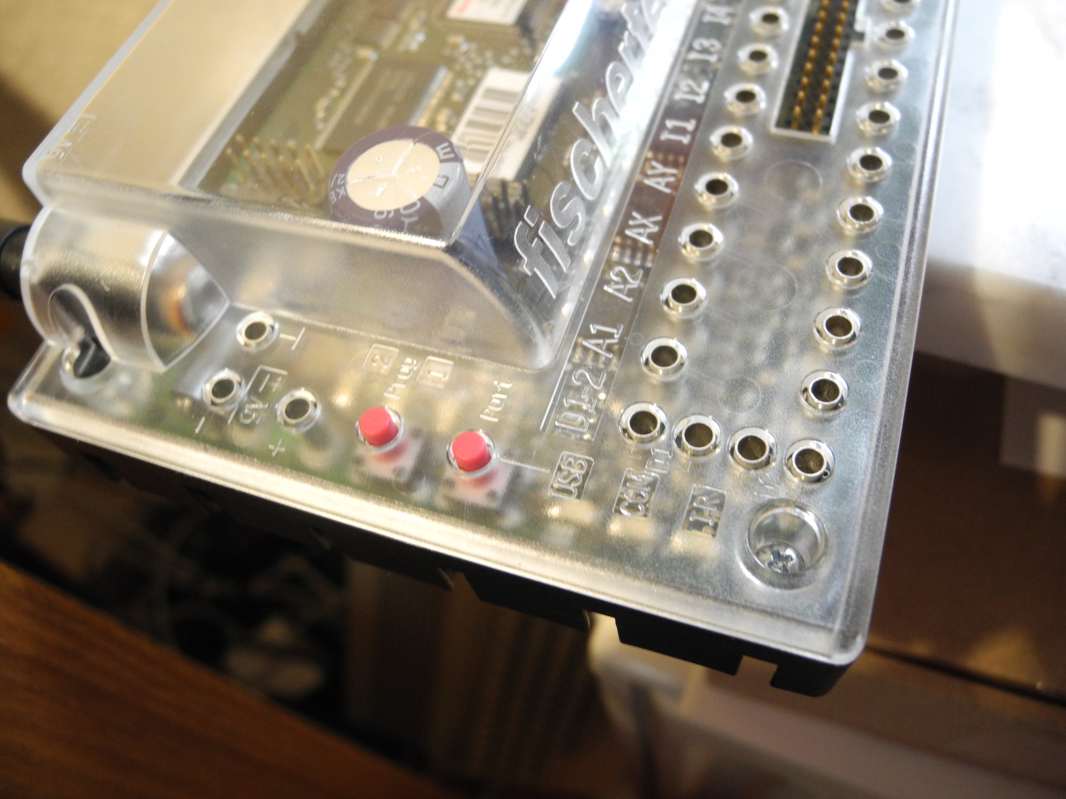

bei diesem Model wird das alte "Serielle COM Interface" benötigt ( das transparente Gehäuse mit PC-Com-Schnittstelle)...
Bildschirmfoto 2023-03-29 um 20.14.24.png (333.1 KiB) 9719 mal betrachtet
=> ja..ich habe mir diesen aktuell sogar aus den USA extra bestellt.. (aber eigentlich nur.. weil ich "alle Controller" mal testen möchte :) )
Derzeit habe ich hier aber mein C64 Interface... und einen TX und einen TXT Controller...
(mit dem C64 würde ich es wahrscheinlich auch hin bekommen, wenn das Programm die "Drehimpulse" der Motoren noch schnell genug hin bekommt)..
Bei diesem Modell sind ja keine roten Inkremet-/ Impuls Motoren dabei,.. sondern "normale" schwarze Motoren.. nur mit 4fach-Impuls-Zahnrad...
=> MEINE FRAGE: kann ich das "Robo-Pro" Programm was es für das alte "ROBO Interface" gibt (mit transparentem Deckel, nicht das für C64!) irgendwie in TX/TXT Controller Programm "automatisch" umwandeln ?? "für" von Hand /manuell anzupassen.. habe ich noch nicht den kompletten Überblick (was sicher aber gehen sollte ?!)
Derzeit scheint Robo Pro, wenn ich das "Programm: 3-Achs Roboter" drauf spiele,.. die Impulse am TXT nicht richtig zu verarbeiten... (da nutze ich derzeit auch nur die "normalen" I1-I8" und keine schnellen Zählereingänge.. (weil beim Robo Interface auch nicht von "schnellen Eingängen" gesprochen wird).
Der Roboter scheint aber nicht richtig zu zählen...
Hat jemand dieses Modell schon einmal am TX / TXT Controller am laufen gehabt ??
VG Micha

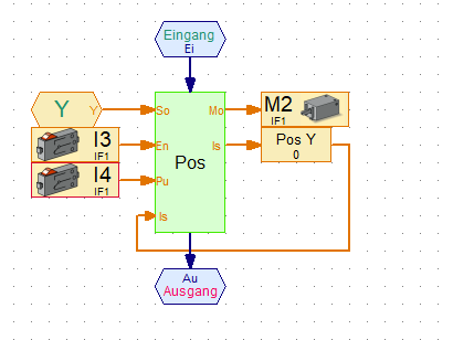

Hallo Holger..

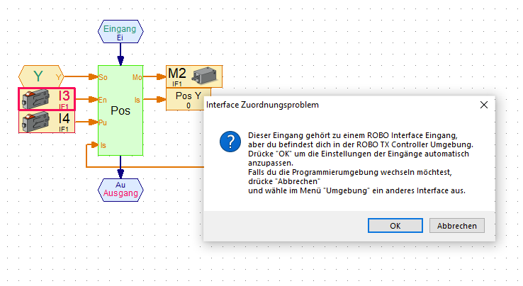

ja danke.. habe es gerade im Hintergrund auch so "intuitiv" probiert... danke aber für den richtigen Hinweis..
(weil die Software ja so freundlich war,.. selbst darauf hinzuweisen...)
Bildschirmfoto 2023-03-29 um 21.19.57.png (39.84 KiB) 9700 mal betrachtet

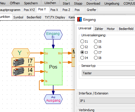

bei "automatischer" Umstellung, wurden aber falsche Eingänge gewählt.. (man sieht hier links I7, anstatt richtig I3)
Bildschirmfoto 2023-03-29 um 21.20.10.png (154.21 KiB) 9700 mal betrachtet

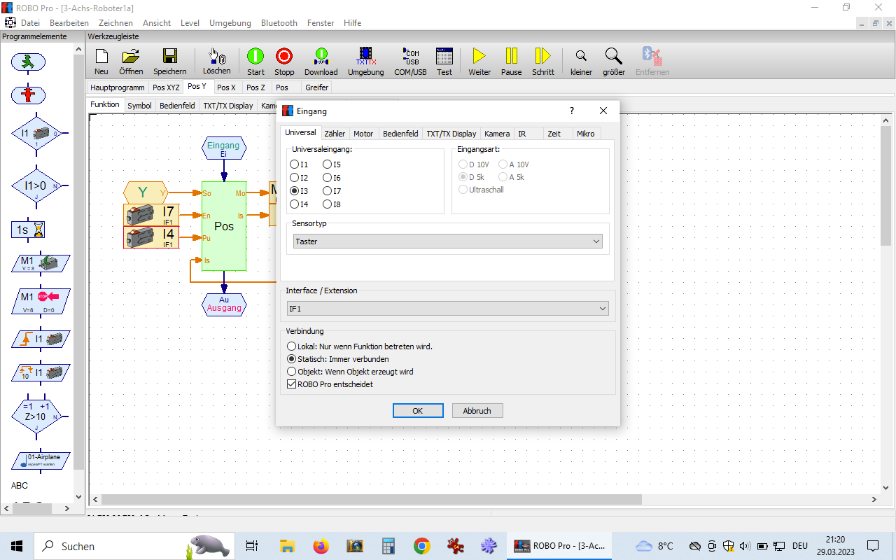

ich musste also nur einmal jeden digitalen Eingang einmal anklicken und die richtige Zahl I1-I8 wählen...
Bildschirmfoto 2023-03-29 um 21.20.18.png (36.09 KiB) 9700 mal betrachtet

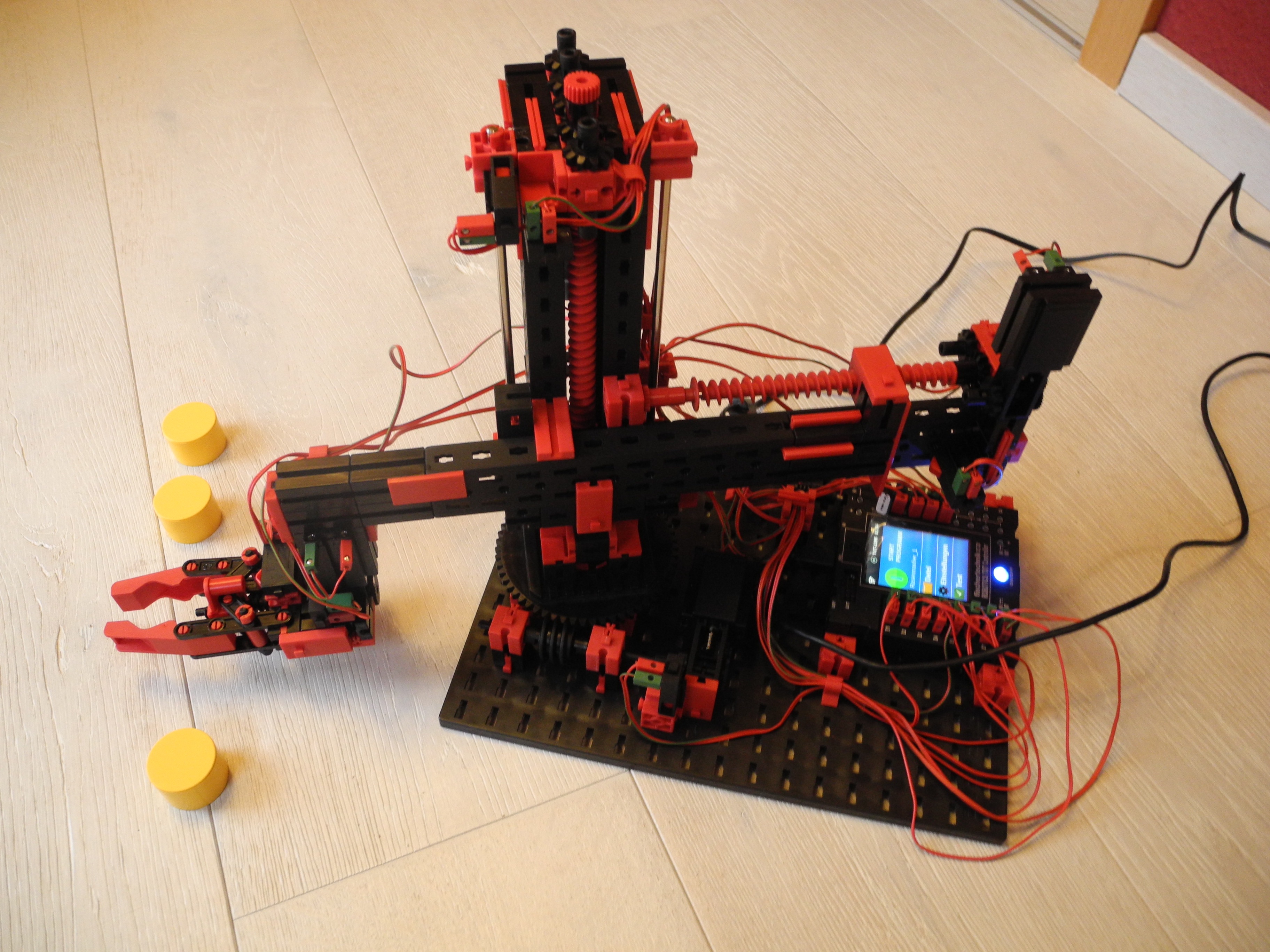

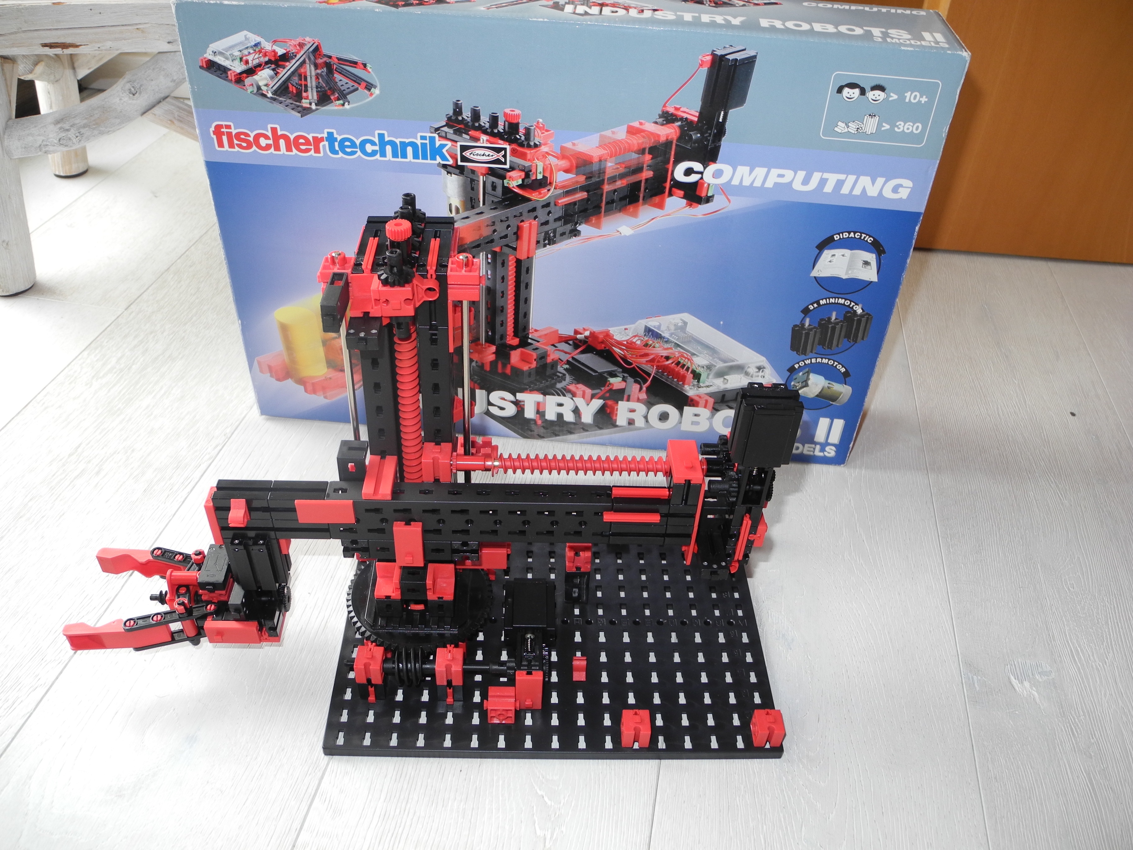

jetzt läuft der Roboter erst einmal... zumindest mit dem 3-Achs Programm.. :)
Bildschirmfoto 2023-03-29 um 21.20.26.png (18.18 KiB) 9700 mal betrachtet
welche X/Y/Z Werte er da anfährt (und wozu..) muss ich mir noch austesten..
danach möchte ich "HANOI" machen..

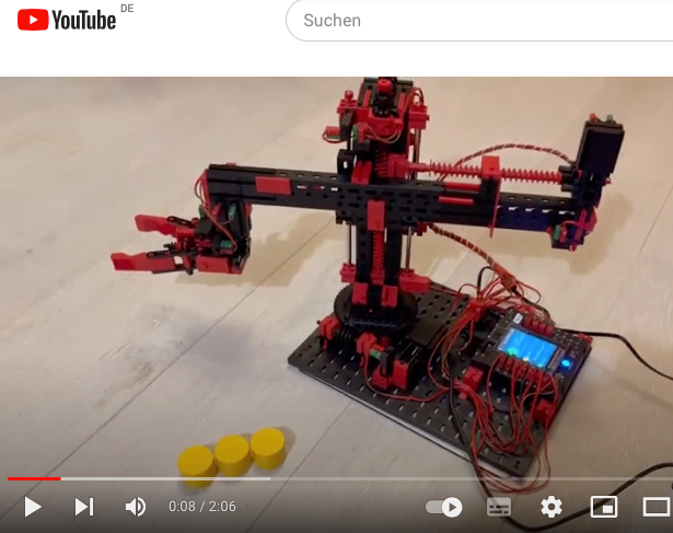

so... das Ganze hat nun auch funktioniert...
wer es "in Aktion" sehen möchte.. hier ein kurzes Video. :D
DER LINK: == >>> https://youtu.be/XQXv2cas_P0

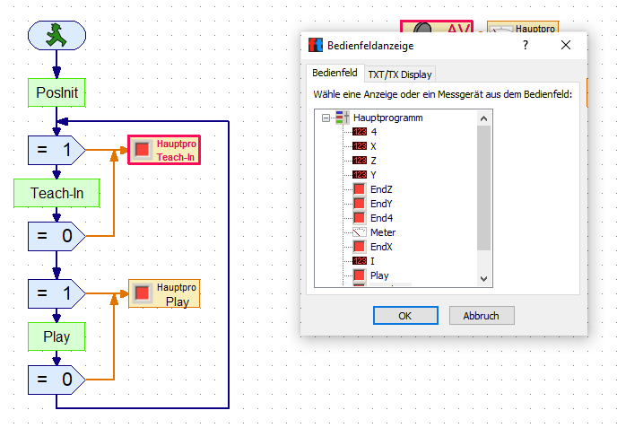

could you show please the program for teaching this industry robot for me.

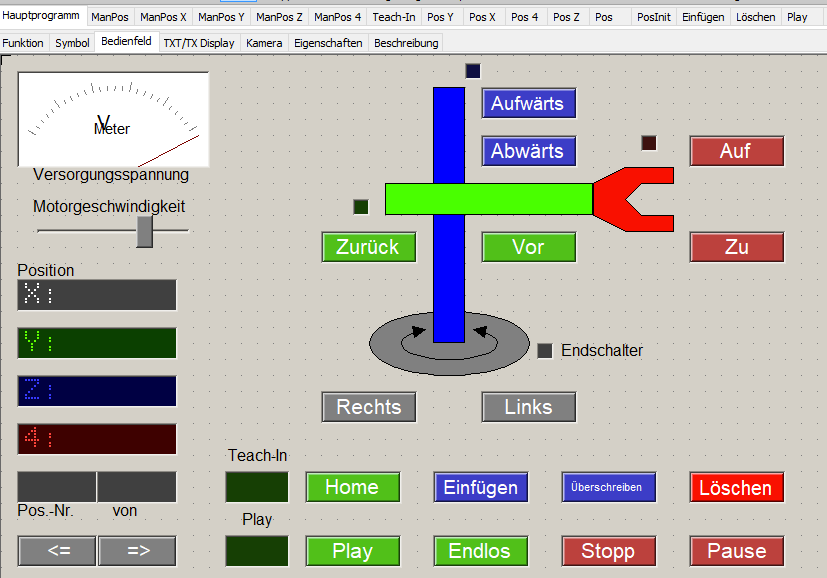

I use a TXT Controller, not a TXT 4.0.
At the moment I don't understand which input I have to choose here...
at this picture. right the selection as conversion.
Bildschirmfoto 2023-03-30 um 07.29.47.png (38.62 KiB) 9618 mal betrachtet

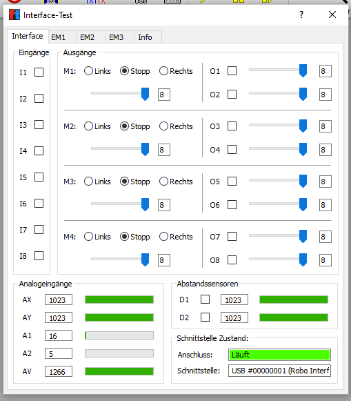

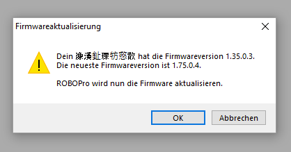

Heute kam auch das bestelle ROBO-Interface an...
ersteinmal ein Firmware Update gemacht :D
Bildschirmfoto 2023-04-06 um 18.07.28.png (11.99 KiB) 9288 mal betrachtet
dann kann ich den Roboter aus Spaß mit einem "original passendem" Interface betreiben,,,
das hat ja sogar noch weitere "Analogeingänge" ??
Bildschirmfoto 2023-04-06 um 18.09.30.png (37.01 KiB) 9288 mal betrachtet
oder was ist sonst A1,A2,AV (ich muss mal eine Anleitung dazu suchen...)

ich habe jetzt den richtigen Robo Interface Controller umgebaut...
und jetzt habe ich auch mal die richtige Anleitung gefunden... :)
und jetzt sehe ich auch das richtige Display.. zum Teachen...
Bildschirmfoto 2023-04-06 um 22.46.38.png (48.58 KiB) 9265 mal betrachtet
damit klappt das Teachen auch wunderbar...
