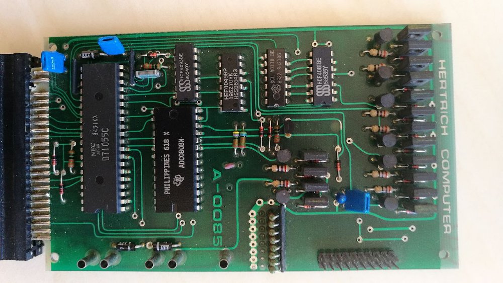

Für den Sinclair ZX Spectrum 16K/48K/128K,+ könnte das hier das Gesuchte sein, oder?
http://www.koschuh.com/Hertrich_Compute ... tikel.html

Hier noch ein ganz Bild der Sinclair Platine
Dank für PM
Gruss Widi

Die Sinclair Platine...
3x8 I/Os
Wobei wohl einer für die 8 Ausgänge ist. Der zweite für die EIngänge und der dritte für die Analogeingänge.
Wobei die Frage ist wie die Angewählt werden.
Für die anderen IC hab ich gerade keine Erklärung was die genau machen. Aber OK. Man kann mit dem Ding drei Satelitten auf eienr geostationären Umlaufbahn halten oder aber ein fischertechnik Modell steuern. :-)
