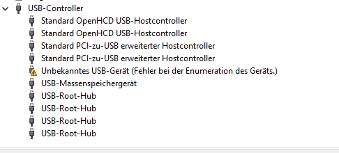

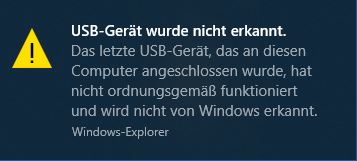

Hallo,
beim anschließen des FTDuino an den USB Port erscheint immer die Fehlermeldung:
USB-Gerät wurde nicht erkannt.
Das Kabel und den Computer habe ich schon getauscht.
Ist der FTDuino hin, oder kann ich da noch was tun?
Gruß Grau
Benutzeravatar
MasterOfGizmo
Beiträge: 2726
Re: FTDuino wird nicht erkannt W10
Beitrag von MasterOfGizmo » 22 Jul 2018, 16:24
Aus den drei Screenshots kann man das Problem leider nicht ablesen. Ersterer sagt halt nur, dass Windows irgendein Problem hat, aber nicht welches. Und die anderen beiden sind aus der Arduino-IDE. Wenn der ftDuino schon nicht erkannt wird ist es ein reines Windows-Problem und hat nichts mit der IDE zu tun.
In der Anleitung steht, wie der ftDuino in der Systemsteuerung angezeigt werden sollte. Was steht an der Stelle bei Dir?
Ging es denn mal? Wann hat es aufgehört zu funktionieren? Leuchten die LEDs am ftDuino? Erkennt ein anderer PC den ftDuino? Hast Du mal ein anderes Kabel probiert? Was passiert, wenn Du den Reset-Taster drückst?
