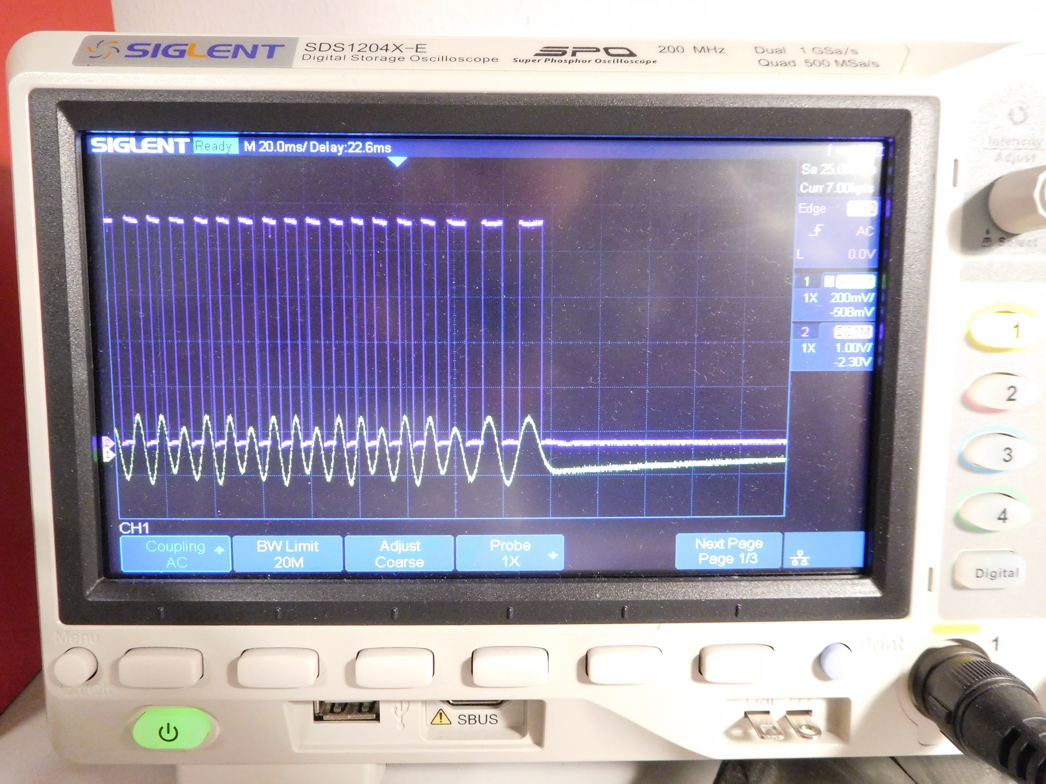

Es hat mir keine Ruhe gelassen und ich habe jetzt einen ft-Motor auf Quadraturbetrieb umgebaut
Sehr genial! Welche Auflösung hat der Magnet eigentlich bei denen? Also wie frickelig ist die Justage der Phasenverschiebung (die aber im Oszi ja schon ziemlich gut aussieht)? Und hattest du vorher eigentlich getestet, ob der Sensor nicht vielleicht sogar von Außen noch anschlägt? Falls ja, könnte man den Mod ja vielleicht auch mit einem anflanschbaren gedruckten Modul nutzbar für Nicht-Modder machen.

Hallo Micha,
man muss den Hall-Sensor etwa 2mm nahe ran bringen. Ich habe nicht probiert, ob es von außen geht. Kann ich momentan nicht probieren, da mein einziger Hall-Sensor im roten Motor ist. (Ich dachte, ich hätte noch welche. Aber ich finde sie grad nicht :roll: )
Die Phasenverschiebung ist relativ unkritisch. Man muss halt nur dafür sorgen, dass die Signale nicht gleichphasig sind.
Auflösung: ~235 Impulse pro Umdrehung.
Edit: Ich habe noch einen analogen Hall-Sensor gefunden. Und der spricht an, wenn man ihn auf die Rückseite des geschlossenen Motors legt.
Deine Idee mit dem "Außenbord-Sensor" könnte funktionieren.
Florian

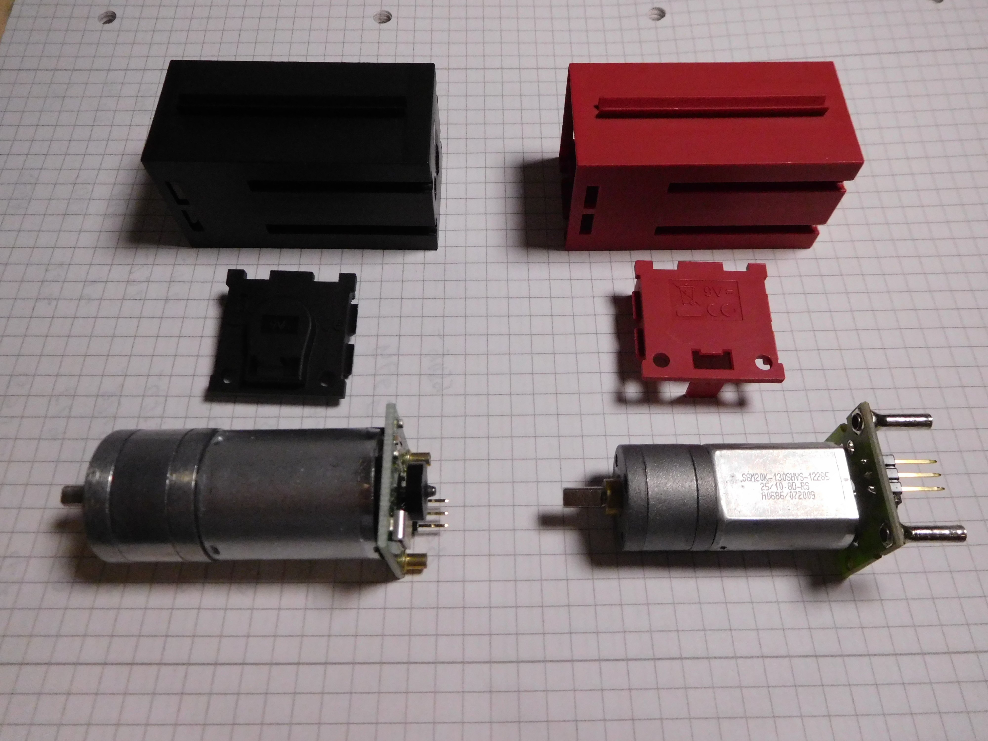

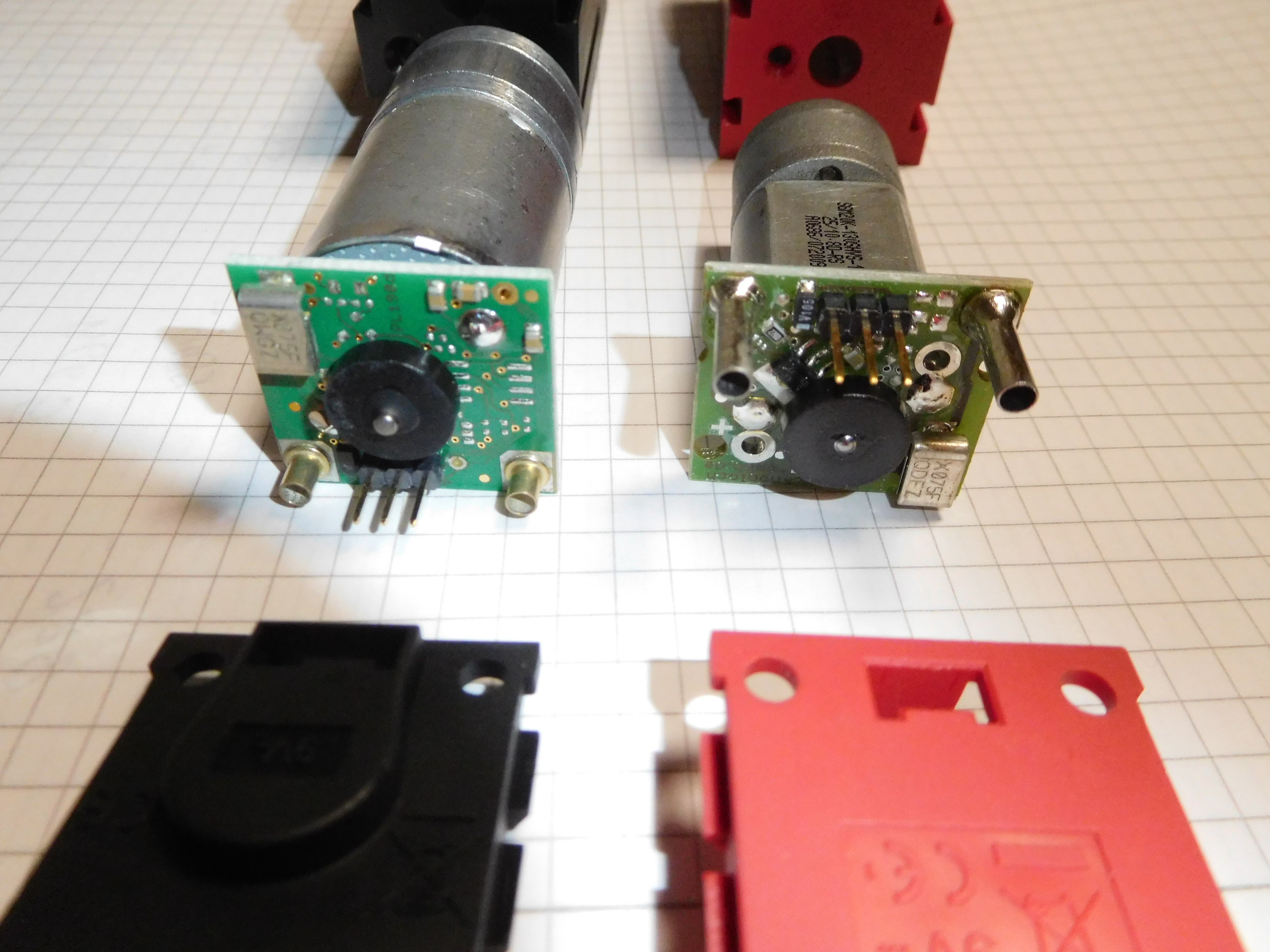

Und hier noch mal 2 weitere Motoren. Der Rote ist ein alter gebrauchter Encoder-Motor. Der Schwarze ein Neuer (soll kräftiger sein).

atzensepp hat geschrieben:
14 Apr 2023, 20:30
Your pictures make it clear why the new TXT motors perform so much better than the old TX ones. The motors are a lot bigger...
Ihre Bilder machen deutlich, warum die neuen TXT-Motoren so viel besser abschneiden als die alten TX-Motoren. Die Motoren sind viel größer...
