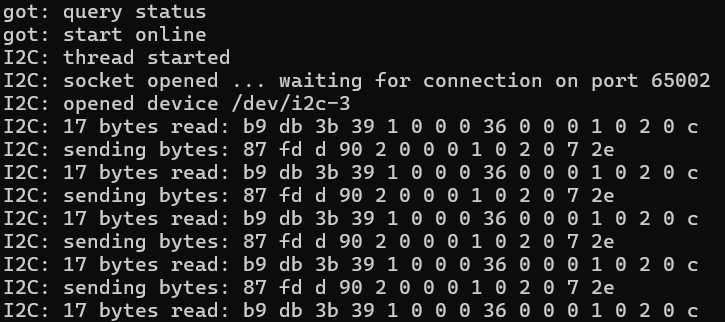

Macht es den Server eigentlich langsam dass er jede I2C Kommunikation protokolliert?
Obwohl debug "False" ist, ist der ftrobopy_server sehr gesprächig:
Wer wie ich nur "wichtige" infos sehen will, kann ftrobopy_server so starten (wahrscheinlich für die meisten hier "kalter Kaffee").
./ftrobopy_server >/dev/null
Gerade bei Winkelmessung will man ja ggf. viele Werte in kurzer Zeit lesen.
Vielen lieben Dank, Torsten!

Beitrag von Torsten » 24 Sep 2026, 22:00
Hallo Frank,
die "Gesprächigkeit" in Bezug auf die I2C-Kommunikation werde ich im ftrobopy_server demnächst abstellen.
Auf jeden Fall schonmal vielen Dank für deine Tests und Hinweise. Ich halte dich auf dem Laufenden.
