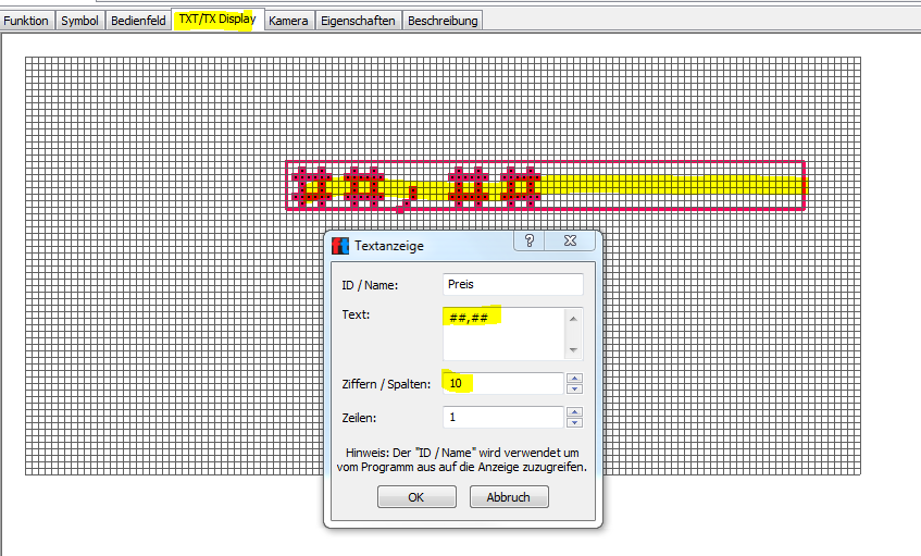

Ich möchte, dass Dezimalzahlen (Geldbeträge, z.B. 2,50€) auf dem Txt-Display dargestellt werden.
Daher habe ich folgendes programmiert: (siehe Anhang)

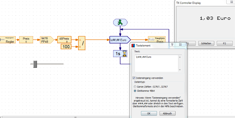

- Variable "Preis" (ganze Zahl) - Befehlswert Typumwandlung Int16-FP48 - Variable "48Preis" (gleitkomma) - geteilt durch (gleitkomma) - 100 (gleitkomma) - Befehl "gleich" (gleitkomma) .

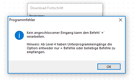

Wenn ich jetzt von hier aus einen Txt-Display-Ausgang anschließe, erhalte ich eine Fehlermeldung (Anhang) "kein angeschlossener Eingang kann den Befehl "-" verarbeiten."
Wenn ich zwischen den =-Befehl und den Txt-Display-Ausgang eine Befehlswert Typumwandlung FP48-Int16 mache, bekomme ich keine Fehlermeldung, aber bei der Bezahlung der Süßigkeiten werden alle x,50€ Beträge aufgerundet.

Beitrag von DirkW » 05 Aug 2019, 16:42
Hallo Robert,
mit dem Textelement sollte es funktionieren. ;)

Vielen Dank für die schnellen Antworten, jetzt funktioniert alles problemlos.
