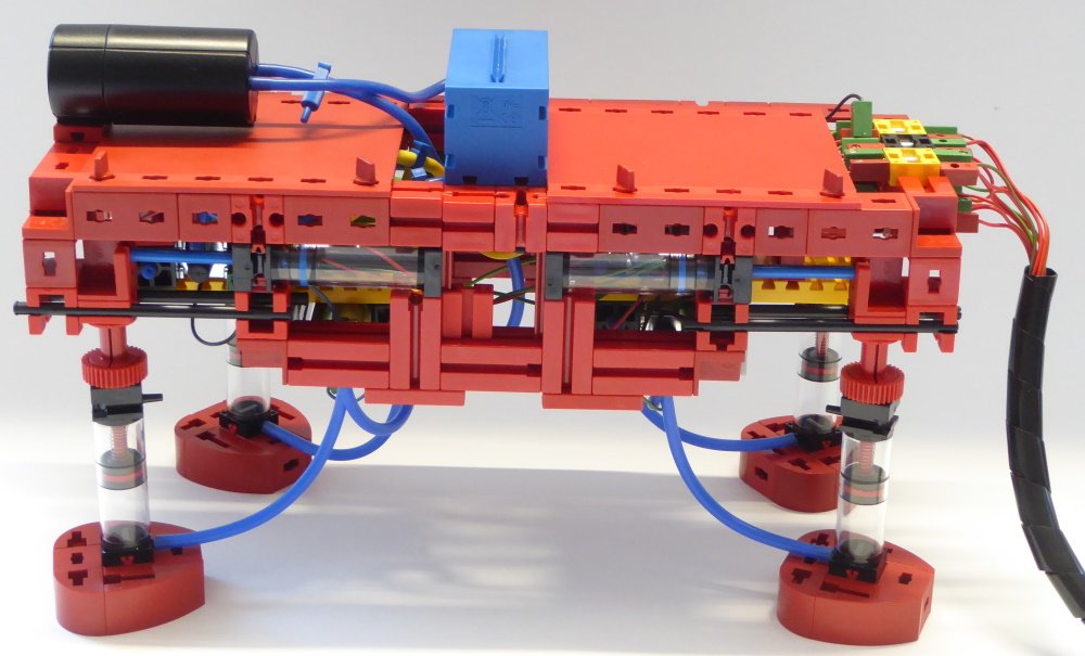

Hallo Leute!
Die große Laufmaschine aus den ersten Star-Wars Filmen hatte eine sehr bedächtige Gangart. Somit schien sie geeignet für eine Nachempfindung mit ft.
AT-AT Walker Version 3 Gesamtansicht kl.jpg (89.41 KiB) 9934 mal betrachtet
Für einen sinnvollen Nachbau müssen die Fußbewegungen noch mehr vereinfacht werden.
Mein Entwurf sieht eine vierfüßige Maschine vor mit folgenden Fußbewegungen:
1 Fuß vorne links hoch Ventil 1a stromlos
vorschieben Ventil 1b aktiv
runter Ventil 1a aktiv
2 Fuß hinten rechts hoch Ventil 2a stromlos
vorschieben Ventil 2b aktiv
runter Ventil 2b aktiv
3 Fuß vorne rechts hoch Ventil 3a stromlos
vorschieben Ventil 3b aktiv
runter Ventil 3b aktiv
4 Fuß hinten links hoch Ventil 4a stromlos
vorschieben Ventil 4b aktiv
runter Ventil 4b aktiv
5 Alle Füße zurückschieben Ventile 1b, 2b, 3b, 4b stromlos und Ventil 5 aktiv

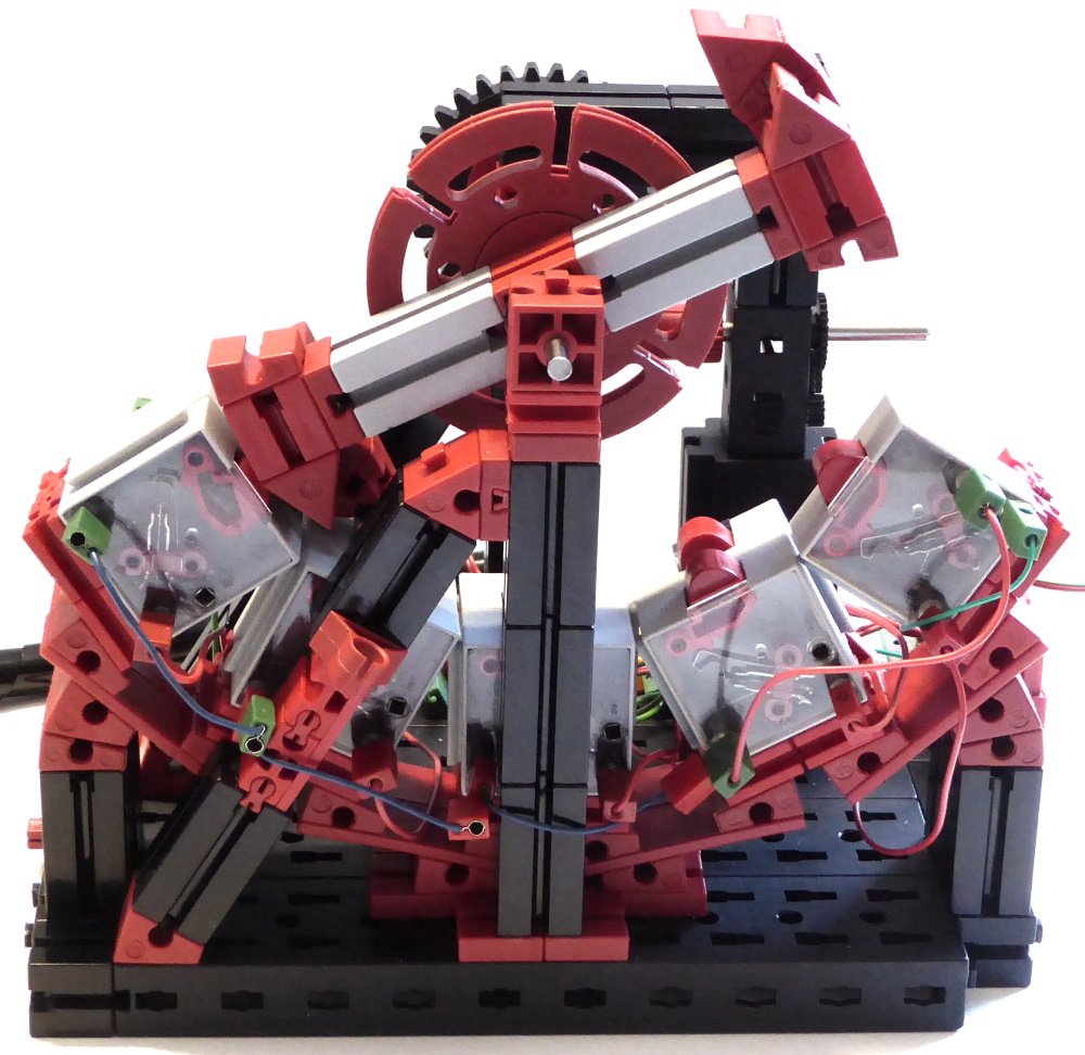

AT-AT Walker Version 3 Inneres kl.jpg (103.73 KiB) 9934 mal betrachtet
Nach Ziffer 5 beginnt der Ablauf erneut. Ergebnis ist ein stockender Kreuzgang, ein Passgang wäre leicht zu realisieren.
Eingesetzt werden 4 ft-Pneumatik-Zylinder 60, 4 ft-Pneumatik-Zylinder 60 mit Feder für die Beine und 9 Magnetventile von ffm.
Mein erster Entwurf hatte sogar 16 Magnetventile. Die erste Vereinfachung betraf das gemeinsame Zurückschieben der Füße, dafür reicht ein einziges Ventil.
„Fuß hoch“ und „Fuß runter“ sind nicht gleichwertig, nur beim „Fuß runter“ wird die volle Kraft gebraucht. Die Bewegung „Fuß hoch“ kann die Feder im Zylinder (133027) übernehmen. Für die Bewegung „Fuß hoch“ wird lediglich das zugeordnete Ventil geschlossen.

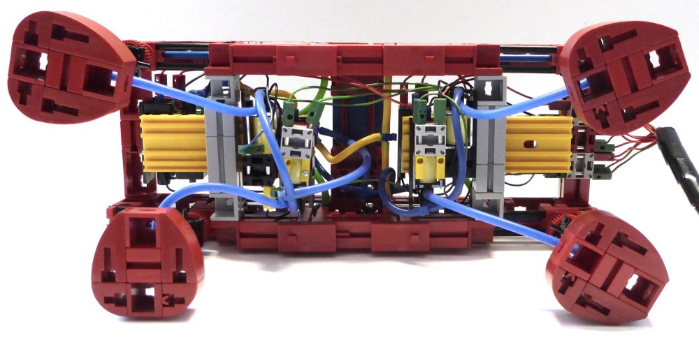

AT-AT Walker Version 3 von unten kl.jpg (85.93 KiB) 9934 mal betrachtet

Das Gefährt sieht "mutig" aus - die elektromechanische Steuerung einfach nur Klasse!

entscheidend für den dreibeinigen Stand sind die großen Füße, genau wie beim Original.
Wird z. B. der Fuß links vorne angehoben, dann muss der Schwerpunkt innerhalb des angedeuteten Dreiecks liegen, damit ist der Stand statisch stabil.
Kreuzgang oder Passgang machen keinen Unterschied, es darf immer nur ein Bein angehoben werden. Der "Schwanz" spielt hier keine Rolle. Sollte jemand die Steuerung elektronisch aufbauen, dann könnte der Walker zusammen mit einer kleinen Batterie frei gehen. Der Strombedarf beträgt etwa 600 mA.

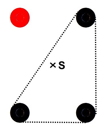

Die Füße habe ich vergrößert, so dass der Schwerpunkt immer in der gestrichelten Fläche zwischen den Füßen bleibt.
Schwerpunkt Version 3.jpg (14.24 KiB) 8803 mal betrachtet
