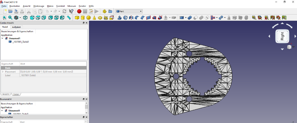

Guten Abend Zusammen,
bin gerade dabei die theoretischen Grundlagen für den Unwuchterreger zusammenzustellen, damit dann irgendwann mal ein ft:pedia Bericht daraus wird ;)
Meine Frage:
Hat jemand von euch zufällig die Segmentscheibe 31037 als CAD Datensatz vorhanden (vorzugsweise als STEP Format) und könnte mir diesen zur Verfügung stellen? Ich möchte mir etwas Arbeit ersparen :) Hintergrund ist, dass ich die Unwuchtmasse genau bestimmen möchte und dazu bräuchte ich den Massenschwerpunkt.
Vielen Dank schon mal in die Runde.
Gruß
Wilhelm
https://ft-datenbank.de/ft-article/3780

Re: Unwuchterreger / Isolation und was sonst noch dazugehört
Beitrag von atzensepp » 07 Apr 2021, 23:04
Im Fischertechnik-Designer gibt es eine STL-Datei.
Es gibt eine Anleitung, wie man STL-Dateien mit FreeCAD in das STEP-Format konvertieren kann:
https://www.bantamtools.com/blog/conver ... Export.%20
Ich hab' das mal gemacht und es hat funktioniert:

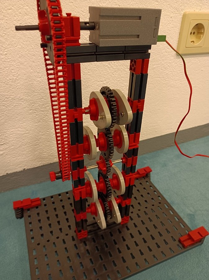

Beitrag von wlh70 » 06 Okt 2021, 20:22
Hallo Zusammen,
wer diesen Threads bisher ein wenig verfolgt hat, der hat gesehen, dass ich eine "schädliche" Unwucht deutlich reduziert habe. Als Beispiel wäre eine Kolbenkraftmaschine ( Verbrennungsmotor) zu nennen, wo die auf das Fundament wirkenden Kräfte reduziert werden.
In dem nun folgenden Video https://youtu.be/J6RxBMkd-No
möchte ich eine Unwucht nutzen, um z.B. eine Spundwand in den Boden zu rammen. Hier erst mal nur ein Prinzipmodell eines 5-Achs Unwuchterregers.
Der nächste Schritt wäre mit doppelter Anzahl von Nockenscheiben oder mit Segmentscheiben eine stärkere Unwucht zu erzeugen. Danach wäre mein Ziel eine funktionierende Spundwandramme zu bauen, indem eine Laufschiene https://www.fischerfriendswoman.de/normalos/5011g.jpg in z.B. Sand gerammt wird.
Mal sehen ob es klappt
Schönen Gruß
Wilhelm (wlh70)
Prinzipmodell 5-Ach Unwuchterreger
Die Beste Konstruktion ist, wenn Du ein Teil wegfallen lassen kannst.
Benutzeravatar
fishfriend
Beiträge: 2218
Beitrag von fishfriend » 06 Okt 2021, 21:53
Hallo...
Interessante Sache.
Ich hab gerade mal etwas gesucht und mich z.B. auch da durchgelesen (da gibt es noch mehr):
https://verfahren.abi-group.com/rammen- ... men_DE.pdf
Ich denke, das die Frequenz bei dem Modell noch recht niedrig ist.
Ich frage mich wie die im Original die horizontalen Schwingungen eindämmen, wenn überhaupt. Auch scheinen die Hyraulik zu benutzen um den in den Boden zu drücken. Die "Verfüssigung" des Bodens gibt es noch in anderen Bereichen z.B. bei Erdbeben. Ich könnte mir gut vorstellen das es zu diesem Thema noch eine Menge mehr Infos gibt. Frequenzen usw. In den PDFs der Firma sind ja auch noch mehr Infos/Erklärungen dazu.
Da gab es mal was um "automatisch" zu Zentrieren um Schwingungen zu minimieren.
Evtl. kann man das genau in die die andere Richtung verwenden um die seitliche Beanspruchung zu minieren und nur vertikale durchzulassen oder umzulenken...
Mit freundlichen Grüßen
fishfriend
Holger Howey
Benutzeravatar
wlh70
Beiträge: 164
Registriert: 01 Nov 2014, 17:51
Wohnort: Hannover
Beitrag von wlh70 » 06 Okt 2021, 22:11
Hallo Holger,
vielen Dank für die Info. Hatte ich bisher noch nicht entdeckt. Was meinst du mit horizontalen Schwingungen? Meinst du das wandern im Video? Wenn ja, dann liegt das am weichen Aufbau, sodass die Struktur auch in horizontaler Ebene schwingt, oder ich die Nockenscheiben nicht genau ausgerichtet habe. Wenn alles deutlich stabiler wäre, also mit Alustangen, dann erfolgt die Unwucht nur in vertikaler Richtung. Die gegenläufigen Kraftvektoren der Nockenscheiben heben sich gegeneinander auf. Dazu habe ich auch ein Dokument, was ich aber noch suchen muss, dann werde ich es hier posten.
Gruß
Wilhelm
Benutzeravatar
fishfriend
Beiträge: 2218
Beitrag von fishfriend » 07 Okt 2021, 09:09
Hallo...
Ich bin mir nichr sicher wie die das im "Original" machen. In den PDFs beschreiben die z.B. dass es Segmantscheiben gibt die verstellbar sind.
Verstellbar im Sinne von, es wird vorher anders festgeschraubt und dann in Betrieb genommen oder wird es im laufenden Prozess gemacht?
(Vereinfacht gesagt)
Es gibt Frequenzumrichter die in einer laufenden Drehung die Frequenz so schnell ändern können, um aus einer Kurbelbewegung eine lineare Bewegung zu machen. Theoretisches Beispiel: Ich hab ein 5m langes (oder endloses) Brot, was gleichmäßig in eine Brotschneidemaschine läuft. Sie Säge schneidet von oben nach unten, muss aber gleichzeitig ein Stück mit dem Brot mitlaufen. Wenn man das mit einer normalen ungesteuerten Kurbel macht, würde die Säge mal schneller mal lagsamer als das Brot sein. Folge ist, dass die Scheibe von der Seite eine S-Form hat.
Ich vermute aber, dass soviel Hightech nicht da drin steckt. Ich denke aber, dass die Frequenz viel wichtiger ist.
BTW "Stabiler" kann man es auch mit eingeschobenen Achsen oder Verbindern machen.
Die Bewegung des Modells rührt vermutlich aber auch durch die versetzten Drehmomente her. Evtl das selbe nochmal auf die Platte bauen, nur um 180° gedreht, von oben aus gesehen.
fishfriend
Holger Howey
