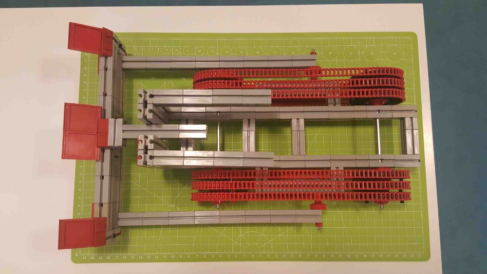

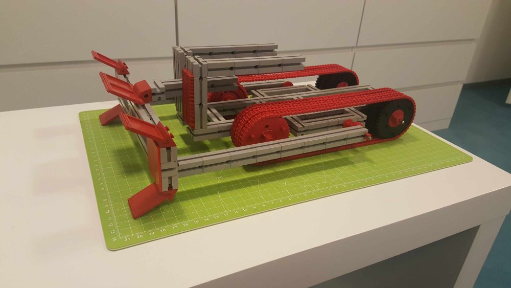

Als erstes habe ich mal die Dimensionen ermittelt. Folgende Eckdaten habe ich festgestellt und als Beweis nachgebaut ;)
- Achsabstand 195mm
- Achsenlänge 170mm
- Rahmenbreite 75mm
Konzept isometrische Ansicht
Konzept Draufsicht
Konzept Draufsicht

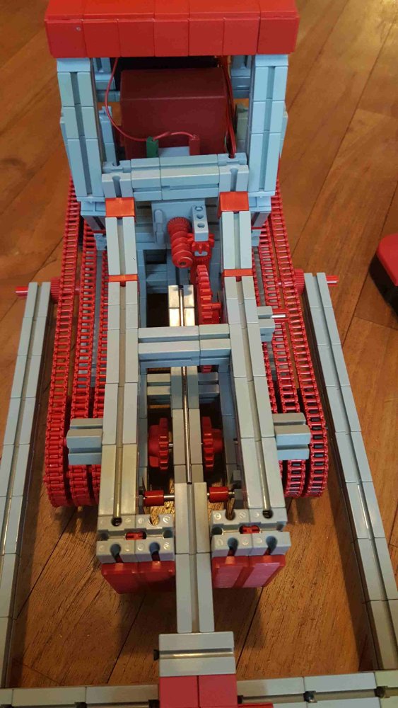

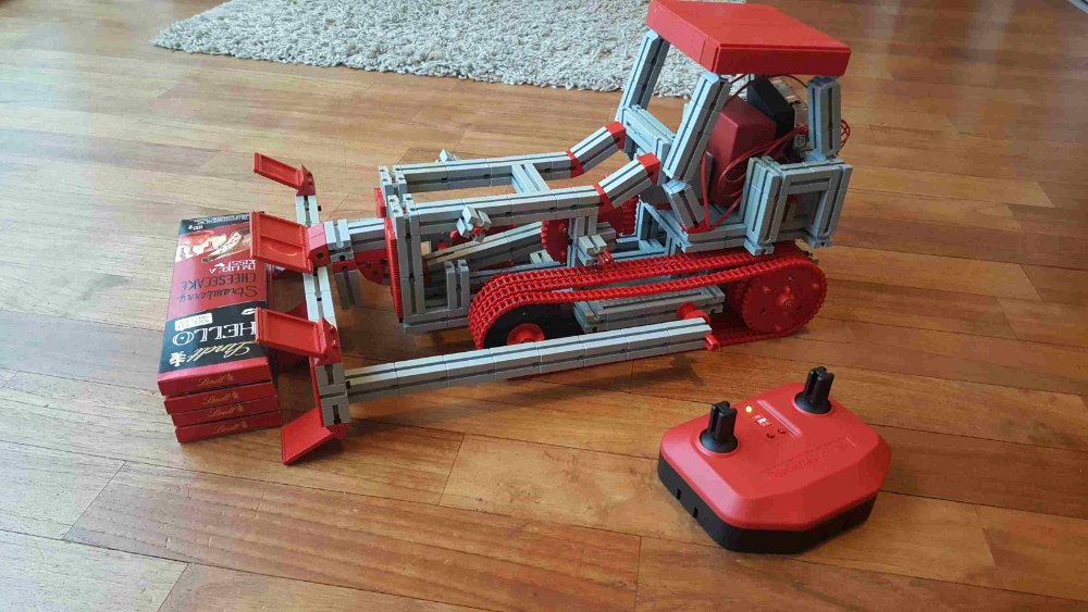

nachdem ich nun die letzten freien Tage, mehr als gedacht, genutzt habe, möchte ich mein bisheriges Werk der Planierraupe vorstellen.
Die Schwierigkeit war die Antriebsauslegung. Das Gleichlaufgetriebe habe ich mangels Platz wieder verworfen und habe mich ganz dem Stil der 70er Jahre, den alten 6V Motoren, gewidmet.
Im übrigen ist es gar nicht mehr so einfach, ausschließlich nur mit den damals verfügbaren Bauteilen, zu arbeiten, wenn man sich an die heutigen Möglichkeiten gewöhnt hat ;)
Gesamtansicht unverkleidet
Auf glattem Holzboden funktioniert der Antrieb einwandfrei und sogar 400g feinste Schokolade kann mit dem Schild bewegt werden ;)

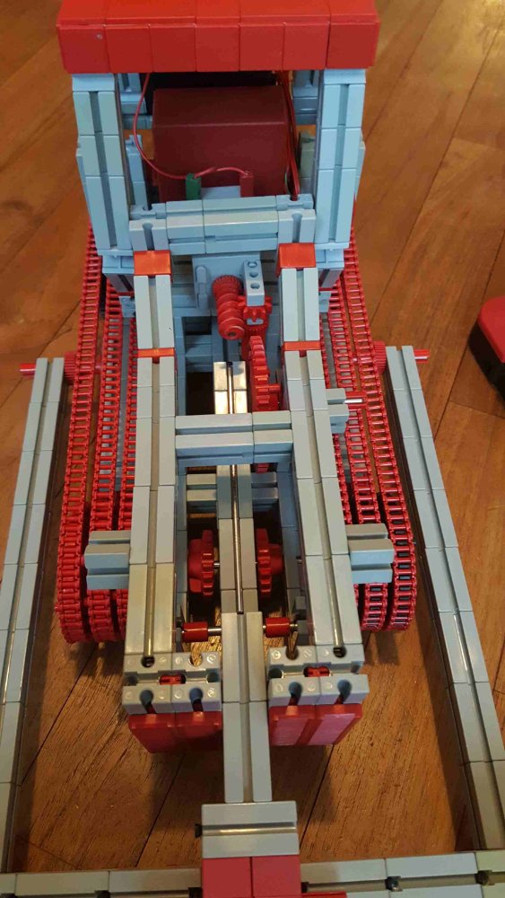

Draufsicht
Draufsicht

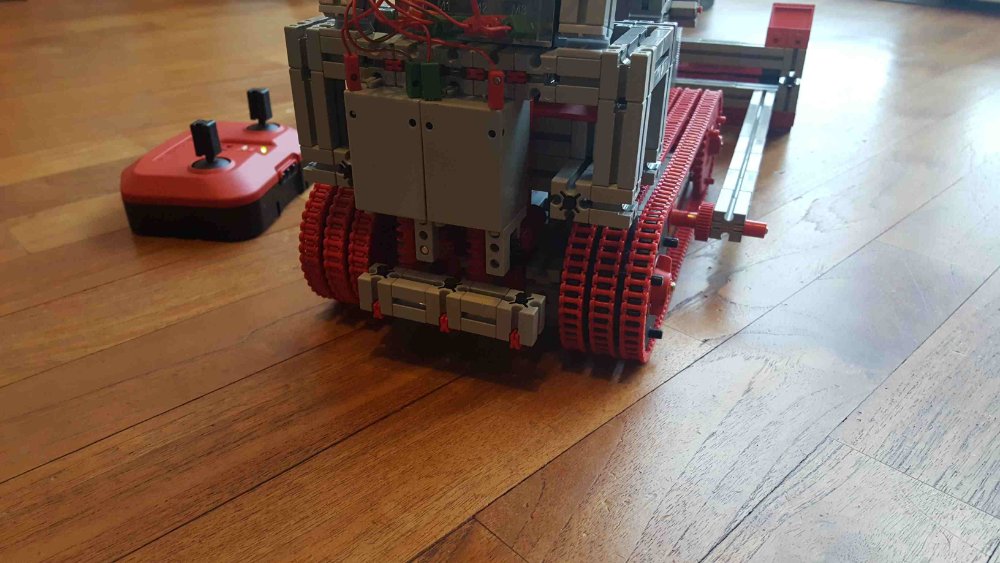

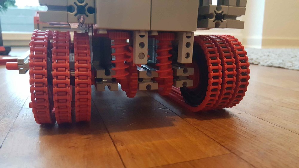

Heckantrieb
Heckantrieb

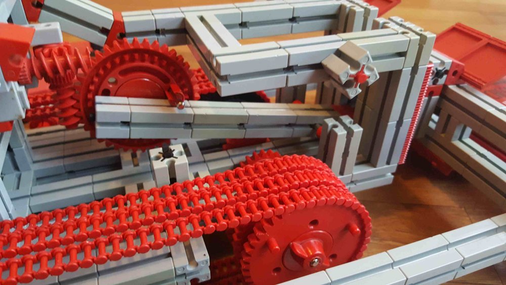

Hebemechanik des Schildes
Bei der Hebemechanik habe ich, so glaube ich, ins Schwarze getroffen, oder interpretiert ihr das Z40 für eine andere Funktion?
Im Grunde bin ich zufrieden und könnte mich jetzt an die Verkleidung ranmachen, auch hier muss man mit Bedacht die BS15/30 platzieren, damit man später die Verkleidungsplatten richtig stecken kann.

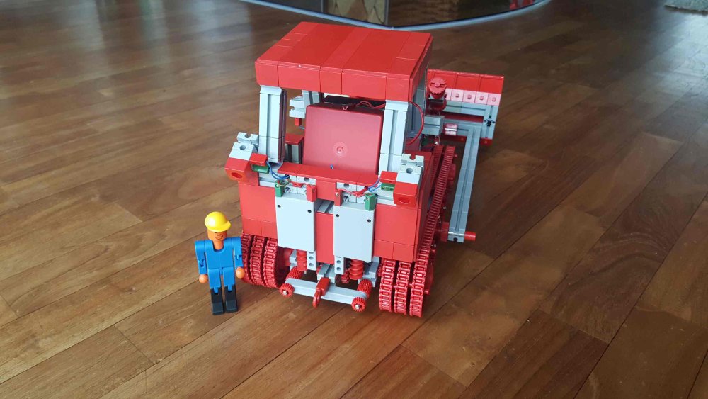

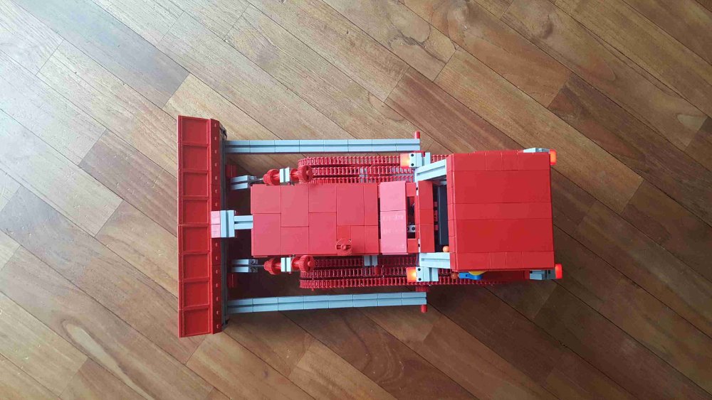

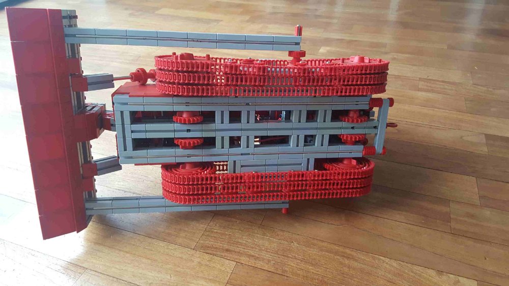

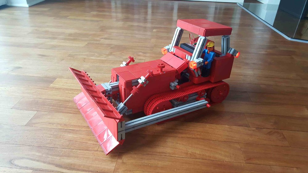

nachdem heute die Lieferung der Steckplatten angekommen ist, habe ich die Planierraupe aus dem Clubheft 2-1973 fertiggestellt. Abweichend zum Original ist eine IR-Fernbedienung verbaut und habe kleinste Kleinigkeiten anders ausgeführt. Ich musste aber feststellen, dass hier eine Menge Material erforderlich ist. Dazu musste ich den ein oder anderen Sammelkasten/UT-1 etc. plündern, aber so kommen die Teile wenigstens mal zur Geltung ;)
Ich werde nun wieder eine Bauanleitung in Einzelschritten fotografieren, damit wir das im Bilderpool festhalten können. Man könnte jetzt noch den Akku besser verstecken.
Isoansicht
Isoansicht
Draufsicht
Draufsicht
Heckansicht
Heckansicht
