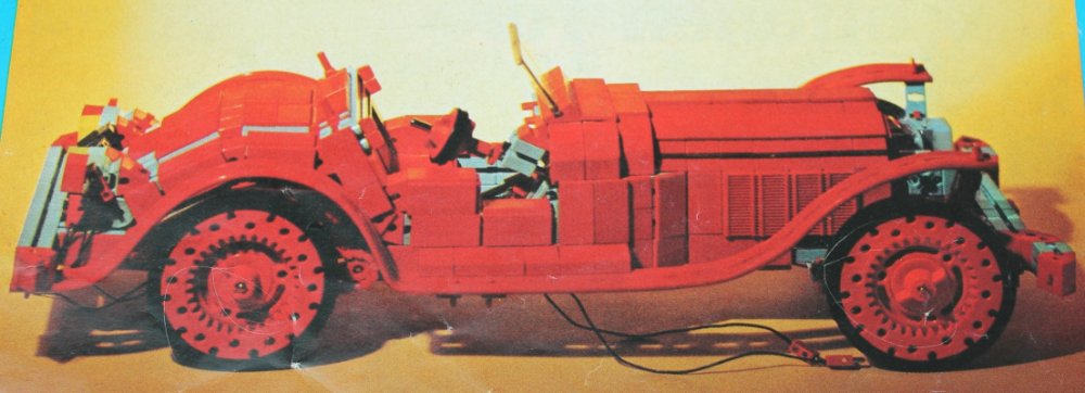

Der Fischertechnik-Club hat 1974 eine Modell-Idee eines Oldtimers veröffentlicht, der sieht so toll aus, ich möchte den nachbauen.
Hat jemand irgendwie Zugang zu den Club-Nachrichten 1+2/74 ?

vom Oldtimer-Titelmodell mache ich morgen ein Foto und schicke es.
Habe meine alten Clubhefte eben einmal durchgesehen - da gibt es wirklich einige Modelle, die zum Nachbauen anregen. Oft auf der Rückseite der Hefte. Wenn noch ein paar Fans auf das Projekt "aufspringen", dann mache ich mal eine Liste der Modelle, die sich lohnen könnten, und ergänze, wer sich welches vorknöpft...

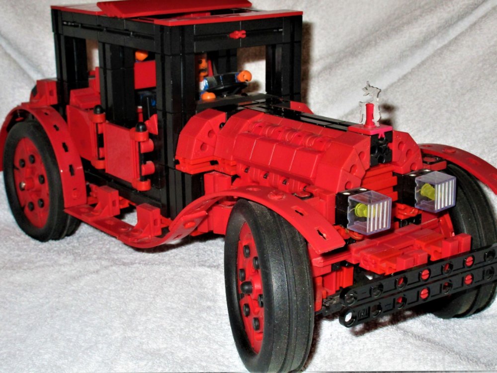

Re: Club Modell 1+2/74 "Oldtimer"
Hallo Heinz

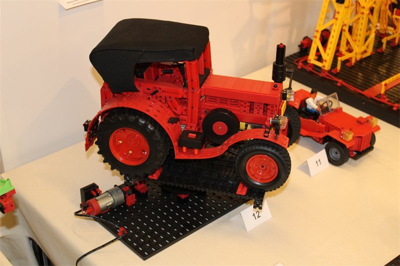

Da der Oldtimer bisher nur als Studie gedacht war, um Erfahrungen mit der Verformung von FT-Teilen zu sammeln, gibt es keine weiteren Bilder. Kann ich aber gerne machen. Dauert aber bis Ende des Jahres.
Das Ziel war aber ja einen Lanz-Bulldog zu bauen; hier nochmal ein Bild vom Bulldog. Einen Artikel dazu gibt es auch in einer der Club-News der Kollegen aus den Niederlanden von 2012.
HARZliche Grüße
Claus
HARZliche Grüße
Claus
Hallo Heinz
Die Frage zu den Reifen würde ich mal für alle öffnen, insbesondere, wo man aktuell passende Reifen bekommen könnte.
Damit komme ich auch zu deinen Fragen:
Was bei dem Roadster auf dem Titelbild für Reifen verwendet wurden kann ich nicht erkennen, ich habe auch keine Idee. Davon abgesehen, für meinen Geschmack sind die Reifen zu flach. Das Modell könnte mehr vertragen.
Die bei meinem Modell verwendeten Reifen kommen aus dem Modellbau. Ich meine, das sie für Flugzeuge gedacht waren. Aber ich habe sie vor 10 Jahren gekauft. Hersteller, Typ..... ??????
Leichter ist es beim Lanz Bulldog, da sind die Vorderreifen aus dem Modellbau von "Tamiya" (LKW Reifen) und die Hinterräder von "Bruder" aus dem Spielzeugbereich.
Ich würde einfach mal im Internet bei Modellbau oder auch im Spielzeugbereich suchen.
LG
Claus

hier ist das Oldtimer-Bild von der Titelseite des Clubhefts 2/2974: Nicht alle Details kann man auf dem Titelbild gut erkennen, aber alles "unter der Haube" sollte wohl ohnehin der freien Gestaltung überlassen bleiben - "pimpen" ist erlaubt
Beste Grüße,
Dirk

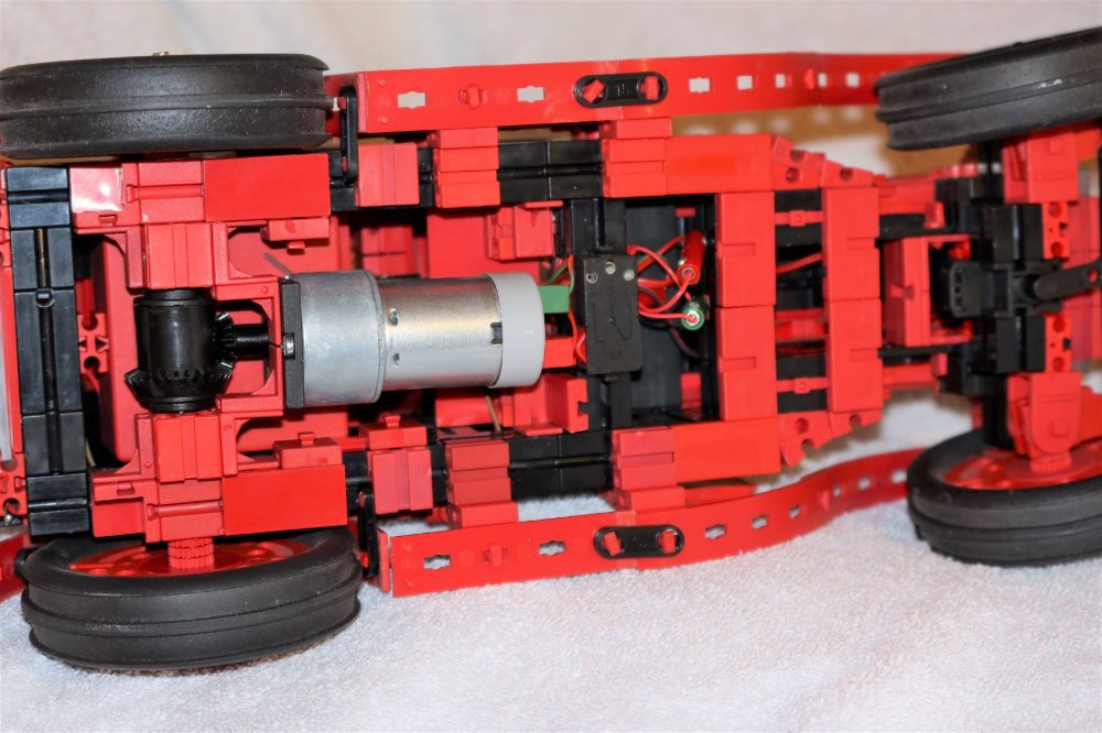

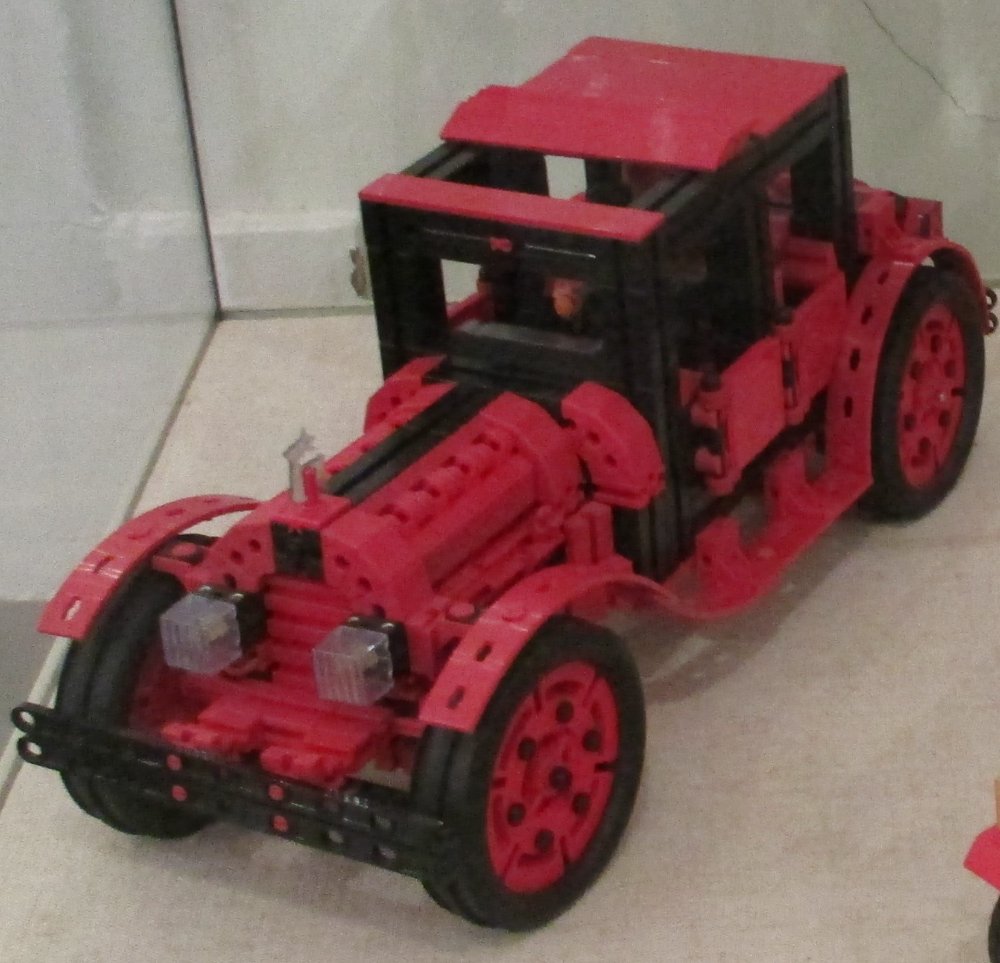

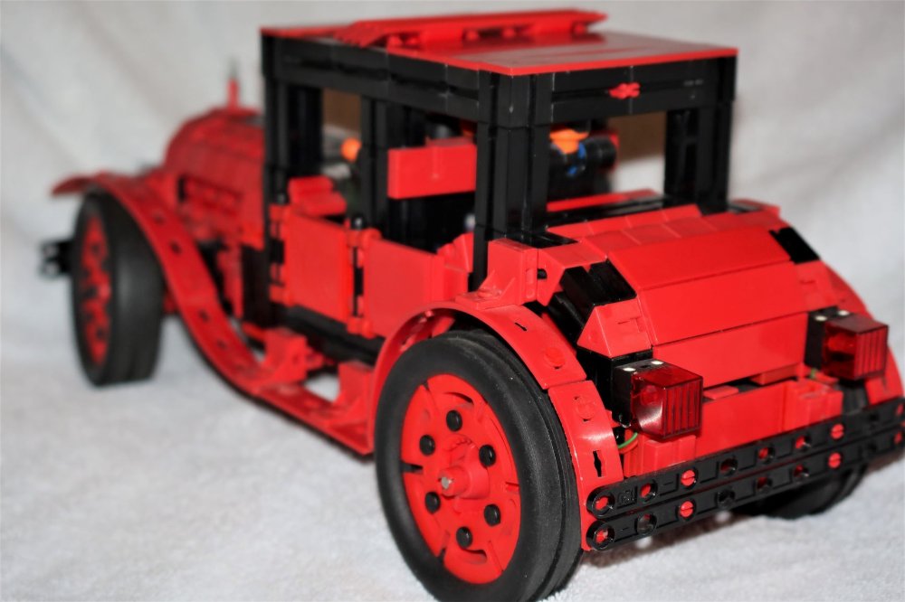

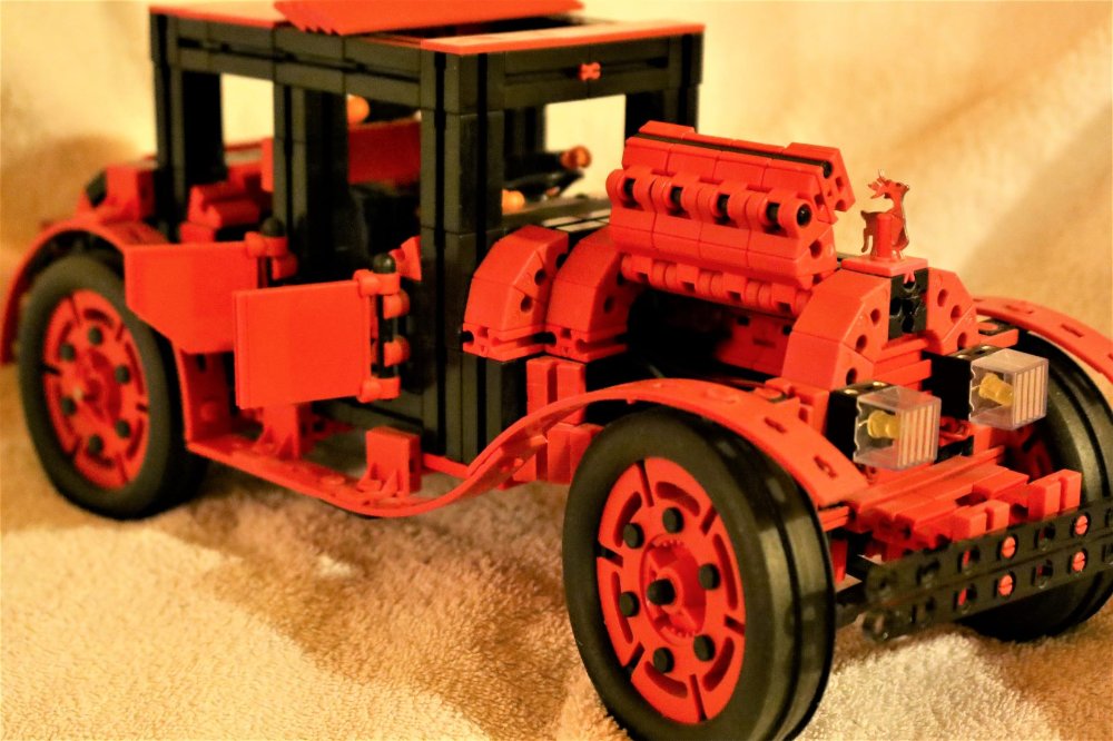

Hallo Heinz
Hier noch ein paar Bilder zur Oldtimer-Limousine
LG Claus
LG Claus
Hallo Claus,
ein wunderschönes Modell - das toppt locker das "Original"...
(Welchem raffinierten Zweck dient denn der Mini-Taster auf der Unterseite?)
Beste Grüße,
Dirk
Beste Grüße,
Dirk
