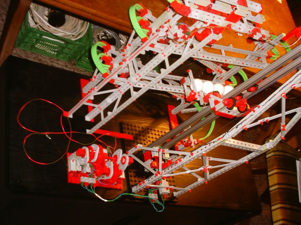

Da ich momentan doch etwas mehr Zeit habe als mir lieb ist, habe zum aktuellen Thema "Nägel mit Köpfen" gemacht
und einfach mal was zum Thema "elektromechanische Steuerungen" umgesetzt.
Dateianhänge
Kugelbahn mit Tischtennisbällen
Bahn EM ges..JPG (160.05 KiB) 8557 mal betrachtet

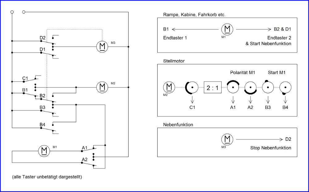

Hallo nochmal
Diese Grafik verdeutlich nochmal den Stromlauf. Besonderes Augenmerk gilt dem Umstand, daß ich hierfür nicht mal ein
Relais einsetzen mußte. Das Schaltwerk ist so konzipiert, daß dieses erst aktiviert wird, wenn der Hauptmotor die Kabine,
Rampe oder ähnliches bis zum jeweiligen Endtaster geführt hat. Der Hauptmotor stoppt, und das Schaltwerk setzt sich in
Bewegung. Die Polarität für den Hauptmotor wechselt, und selbiger startet; das Schaltwerk stoppt.
Der Startimpuls für den Hauptmotor kann übrigens variiert werden, indem die Schaltnocken für B3/B4 individuell ausge-
richtet werden.
Gruß, Thomas 8-)

@Triceratops: Was ein herrliches Foto das als letztes! Da macht das Zugucken, was passiert und wie es abläuft, bestimmt einen Mords Spaß.
