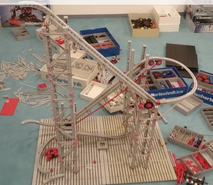

Hallo Zusammen,
das Thema Achterbahn von Dr. Dabert Konstruktorius scheint viele zu interessieren.
Mein Sohn und ich haben uns auch mal ans Werk gemacht...
Gruß
Wilhelm und Paul
Gruß
Wilhelm und Paul

Freut mich sehr, vielleicht brauche ich eure Ideen.
Ich muss jetzt kurz pausieren, die Anlage braucht fast 5 m Kette und 1,5 m muß ich jetzt bei FFM nachkaufen. Klemmzahnräder brauch ich noch.
liebe Grüße
Werner
liebe Grüße
Werner

Re: Achterbahn Dr. Dabert konstruktorius
Nachricht von meiner Achterbahn.
Der Achterbahnwagen macht bei den ersten Langfahrten Probleme.
Sind die Spurräder zu
eng eingestellt kommt er nicht um die Kurven, ist das Spiel zu groß, fliegt er meistens bei der untersten Kurve hinaus.
Werde Versuchen das Gewicht zu erhöhen oder ?
Habt ihr eine Idee?
liebe Grüße
Werner
Habt ihr eine Idee?
liebe Grüße
Werner
Hmmm - wenn man ein Gelenk in der Mitte hätte, könnte die Spur enger gewählt werden.
Dann fehlt dir aber die Befestigungsmöglichkeit für die Gewichte...
Grüßle
Der Kali
Grüßle
Der Kali
Hallo,
vielleicht mal 30 Grad Bögen nehmen, nur als Idee.
Mir grad eingefallen, die Kugeln samt Eckwinkel 5mm bis 10mm tiefer
setzen. Ein Versuch wäre es wert.
Hallo Karl
Danke für die Tips.
30 Grad Bögen wurden meine ganze Geometrie umschmeißen.
Die Gewichte tiefer setzen ist super, geht ohne Schleuderwurf, leider liegt dann das Spurrad beim Kettenaufzug nicht mehr auf.
Der Wagen wird dann nicht mehr richtig gezogen. Bei 2 BS 37237 sehr stabiler Lauf, aber Probleme beim Schragaufzug.
1 BS 37237 kein stabiler Lauf.
Danke für die Tips.
