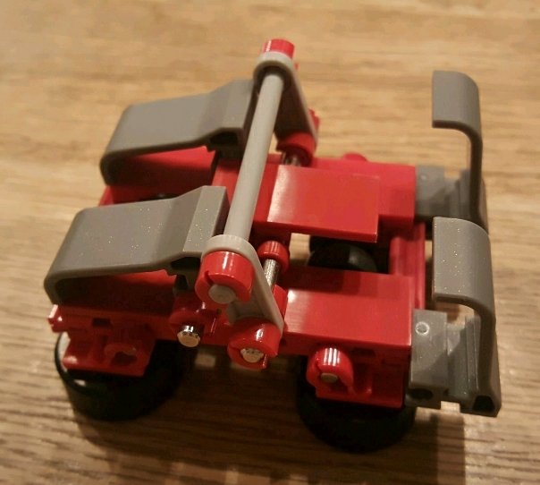

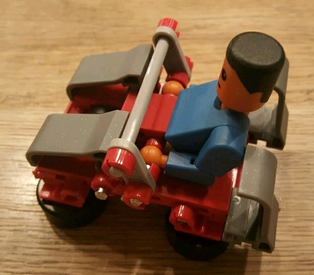

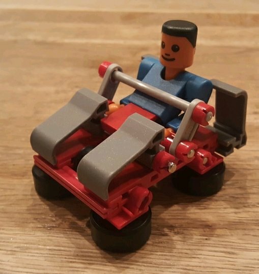

ich kann es doch einfach nicht lassen :) Nun habe ich es geschafft sogar einen FT Fahrgast unterzubringen. Der Wagen fährt immer noch gut, aber auf das Video müsst ihr leider noch etwas warten. Ich werde bei meiner Bahn das Gefälle in den Kurven ein wenig erhöhen müssen. Ich hoffe auf den Bildern kann man erkennen, wie ich zur Lösung gekommen bin. Der Unterwagen ist der identische wie von gestern Abend.

Hallo Wilhelm
Das ist der schönste Wagen den ich gesehen habe.
Wo hast du die grauen Teile her?
Ich hoffe nur das dein Wagen hält, denn du hast viele Teile verbaut. Bei meinen vielen Wagenabstürzen, hatte ich immer Mühe alle Teile wieder zu finden.
Wenn ich das gewusst hätte, das dein Wagen so solide fährt, hätte ich meine Anlage noch stehen gelassen. Brauchst du keine Zusatzgewichte?
Du hast wahrscheinlich einen anderen Bahnverlauf. Bin echt neugierig. Mach viele Foto oder Details, dass muß ich mir ansehen.

Hallo Werner,
die grauen Teile habe ich vom BT Racing Set. Gibt es aber auch bei FFM https://www.fischerfriendsman.de/normalos/10550m.jpg als Einzeilteil.
Die Teile halten sehr gut, er fällt auch nicht aus der Kurve :) . Die kleinen Tragrollen haben eine höhere Reibung, sodass ich etwas mehr Gefälle benötige.
Ich habe keinerlei Zusatzgewichte bzw. Fremdteile verbaut, alles 100% FT Teile mit einem Gesamtgewicht von 72g inklusive Fahrgast.

Hallo Wilhelm
Ich habe jetzt deinen Wagen in etwa nachgebaut. Da ich den BS38428 nicht hatte, mußte ich improvisieren. Das Gewicht von 67gramm erreichte ich.
Die Achterbahn 1 von Dabert hatte ich noch und so konnte ich da den Wagen testen. Leider nimmt der Wagen bei dieser Anordnung kaum Fahrt auf. Umsonst hat nicht Dabert denn Eisenwürfel angebaut. Der Wagen fährt sicher den Kurs, aber halt gemächlich.
Bei der großen Dabert Achterbahn, hat der Wagen seine Probleme bei den stark nach außen geneigten Kurven. Sie mein Video https://youtu.be/xRS4g7UpDVc
Meines Erachtens tauchen da die Spurräder zu wenig ein, und geben so den Wagen nicht den erforderlichen Halt.
Ich machte kleine Versuche mit 3x 60ig Grad Bögen, leicht geneigt, kein durchkommen.
Aber du hast sicher eine andere Bahnlinie und das ist bei dir entscheidend.
Bin gespannt auf das Video.

Hallo Werner,
bei meinen ersten Versuchen den Wagen mit den 14er Tragrollen zu bauen hatte ich ähnliche Probleme. Ich habe dann alle Bauteile speziell ausgesucht, um Erstens eine gute Verbindungsfestigkeit zu erreichen und Zweitens eine Leichtgängigkeit der Tragerollen zu gewährleisten. Die beiden Metallachsen könnte man auch in ein Kugellager schieben, auch wenn es nur wenige hundertstel sind macht das schon was aus. Alles muss super fluchten am Wagen und auch die Schienen sollten keine Grate oder Überstände haben. Ich weiß, dass relativiert meinen Wagen ein wenig, aber ich hatte auch nie den Anspruch mit maximaler Geschwindigkeit über die Bahn zu fahren. Ein wenig Optimierungsbedarf besteht allerdings mit dem Gefälle, aber dann saust der Wagen mit maßstabsgerechter Geschwindigkeit.
Ich bleib dran und berichte.
Gruß
Wilhelm

Beitrag von wlh70 » 22 Feb 2020, 20:57
Neue Erkenntnisse:
Ich habe die Metallachsen und die 14er Rollen mit Teflonspray sehr leicht benetzt und wieder mit einem Tuch abgewischt. Der Wagen rennt wie verrückt.
P.S. Der Wagen würde konstruktiv nicht geändert.

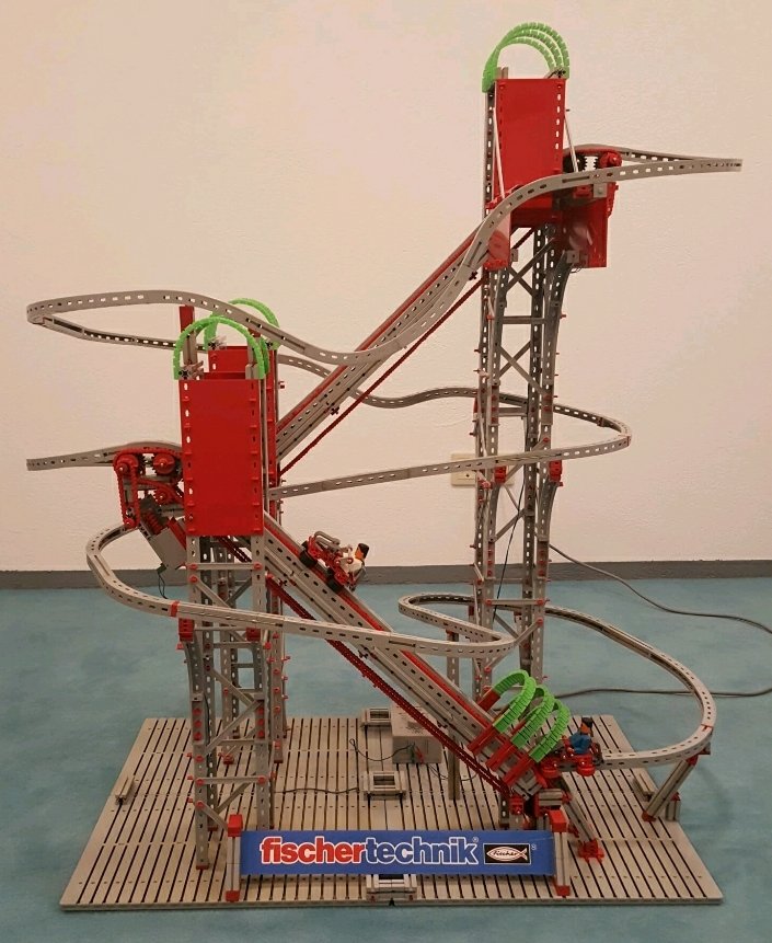

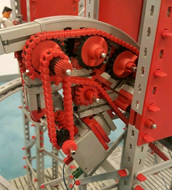

Hallo Zusammen,
wie versprochen habe ich in den letzten Tagen und Wochen die Achterbahn weiter verfeinert und nochmals viel geändert. Bei den Kettenaufzügen habe ich die Motoren nach oben gebaut, damit die Kette "zieht" und nicht "schiebt". Ich habe mich hier für die alten Getriebemotoreinheiten entschieden, weil hier eine sehr gute Kraftübertragung durch die Getriebeübersetzung gewährleistet wird. Auch wenn sie heute in vielen Modellen verschwunden sind so verwende ich sie immer noch gerne. Die beiden kurzen Ketten habe ich sehr eng gespannt, damit die Kette nicht überspringt. Hier könnte man noch einen federgelagerten Kettenspanner einbauen.
Die Wagen sind unverändert geblieben, aber die Kettenmitnehmer habe ich etwas anders positioniert.
Auf die Schnelle habe ich mal ein Video hochgeladen. Leider noch ohne Musik und Schnitt, aber man kann die Funktion gut erkennen.

Hallo Wilhelm,
Gratulation zu deiner schön gestalteten Achterbahn. Deine Wagen sind Sonderklasse. Meine Wagen fahren auf Grund der Gewichte schneller, dafür sind deine sicher unterwegs.
Vielleicht nehme ich deine Bauweise als Muster, wenn ich wieder mal eine Achterbahn mache.
