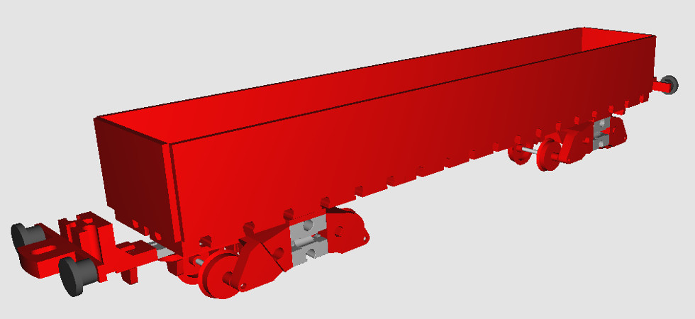

Und zur Begrüßung habe ich gleich mal ein paar Entwürfe für neue BSB Modelle mitgebracht.

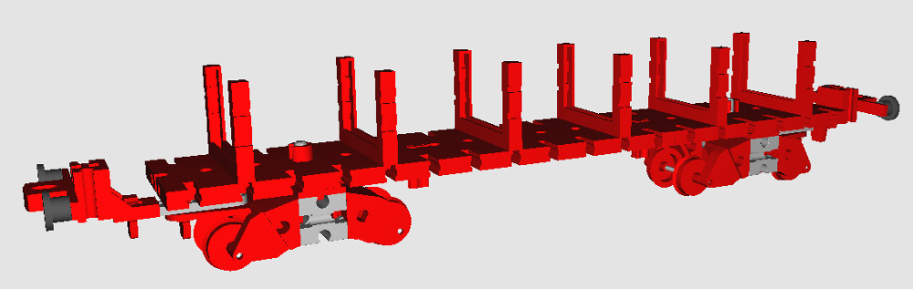

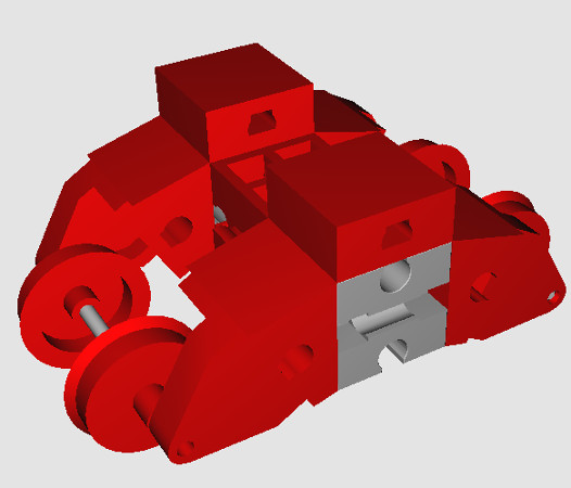

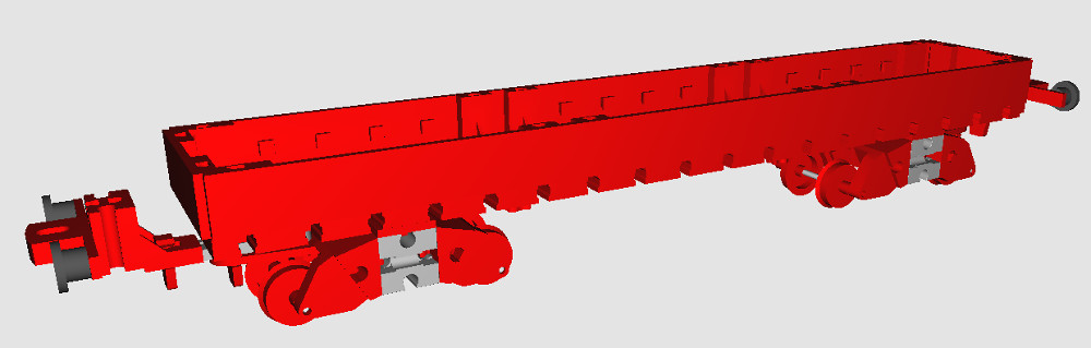

Es sind da einige Modelle für die BSB in der Mache, gerade in Hinblick darauf, daß die originalen BSB Modelle zwar ganz "niedlich" aussehen, aber in der Praxis für den Eisenbahner eher unattraktiv sind und auch meist zu klein. Leider werden die verfügbaren Teile auf dem Markt auch knapp, daher habe ich mich erstmal darauf verlegt, alles im FT-Designer zu machen.
Ich bin mir mittlerweile ziemlich sicher, daß ich am Drehgestell noch einiges ändern muß, da ich fürchte, das der Abstand von der Achse zu groß ist und es daher Probleme in engen Kurvenradien geben könnte. Sowieso finde ich die originalen BSB-Kupplungen etwas heikel und auch wegen des Maßstabs (fast 1:45 also 0e !) unapssend. Deswegen werde ich mir überlegen, ob ich dann doch nicht bei meinen neuen Modellen komplett eine andere Kupplung nach Vorbild des Janney-Couplers konstruiere, da ich eh auch Ideen für neue Loks habe (Garratt, Mallet und GE-Diesel) und diese vom Vorbild her auch eher in Südafrika/USA angelehnt sind und damit Seitenpuffer eh obsolet sind.

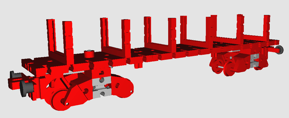

Sodele, ich habe mal die Aufhängung der BSB-Kupplungen geändert, so daß diese nicht mehr so überhängen und zudem auch enge Kurvenradien mitmachen: Diese hängen nicht mehr direkt am Bogie, sondern am Drehzapfen des Wagenkastens und werden durch ein gespanntes Gummiband (ähnlich wie bei alten Märklin/Primex Wagen) zentriert.
Die Gleitflächen auf denen der Wagenkasten/-platte ruht, wurden etwas erhöht, damit der Coupler-Arm auch noch durchpasst. LG

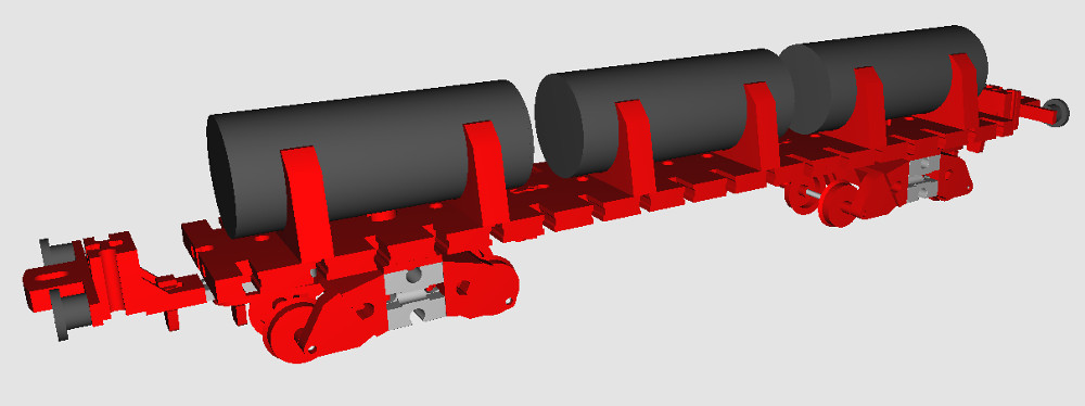

Hallo
Alles in allem sieht das ja sehr schick aus. Aber bei der Länge habe ich doch Zweifel, daß solche Waggons
als Zugverbund noch sicher durch eine Kurve kommen.
Gruß, Thomas
Gruß, Thomas
Re: Hallo! Vorstellung ein paar Modellideen zur Begrüßung
Hallo!
Genau das, was triceratops schreibt, ging mir auch durch den Kopf.
Die Wagenlänge wird zu Problemen führen in Kurven.
Ich werde es einfach mal ausprobieren, immerhin habe ich nun die Kupplungen schwenkbar gelagert und die ganz engen H0-Industrieradien befahre ich damit eh nicht, da ich mittlerweile 0e Gleismaterial von Peco nutze (ist im Prinzip immer noch H0, aber halt breitere Schwellen und größerer Schwellenabstand und großzügigere Radien (auch wenn es natürlich Feldbahnradien gibt).

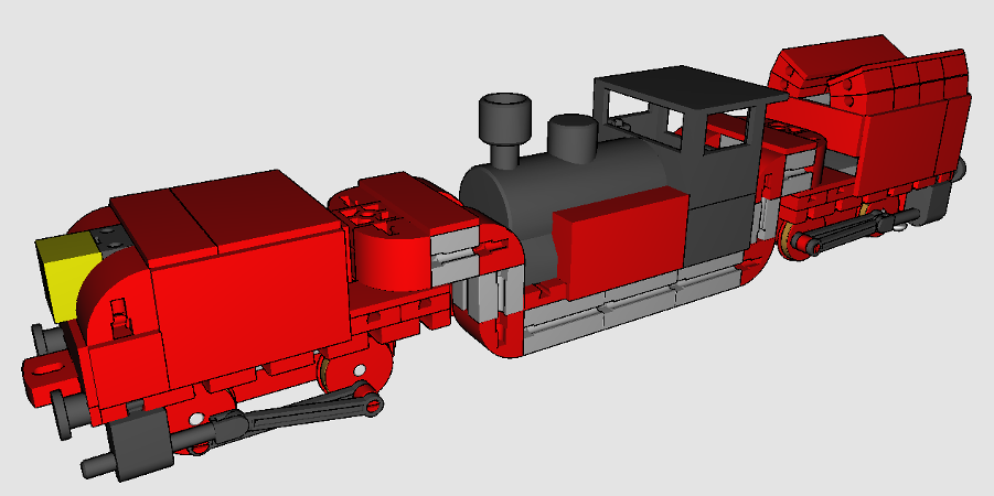

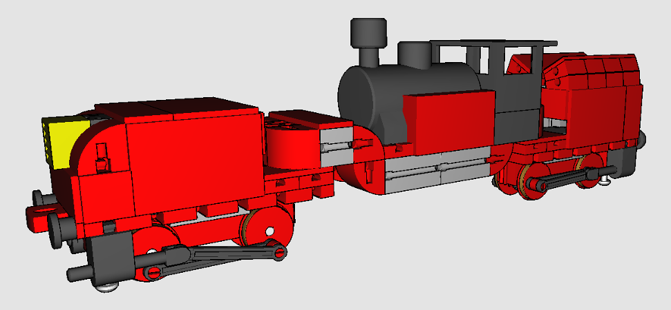

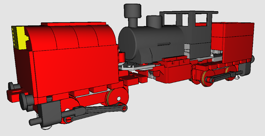

zur guten Nacht noch ein Horrorentwurf ... eine "kleine" Garratt-Lokomotive ...
Das Mittelteil mit dem KEssel müßte ich noch mal überarbeiten und kürzen, fällt mir gerade auf.

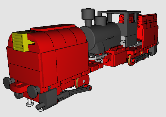

So schaut die kleine Garratt schon besser aus ....

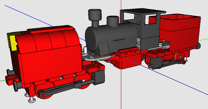

War immer noch nicht mit den Proportionen des Boilerframes zufrieden.
- H.A.R.R.Y.
- Beiträge: 1088
- Registriert: 01 Okt 2012, 08:38
- Wohnort: Westpfalz
Hi BigDana76,
Deine Garret erinnert mich so langsam ein wenig an die BP&C K1
(https://en.wikipedia.org/wiki/List_of_W ... ling_stock und als Modellvideo https://www.youtube.com/watch?v=j9mDWJMhYUI). Dreh die Triebgestelle um, so dass die Triebwerke zur Mitte hin zeigen. Ein etwas längerer Kessel wäre nicht schlecht, der sollte auf dem vorderen Triebgestell aufliegen.
Grüße H.A.R.R.Y.
Grüße H.A.R.R.Y.
[42] SURVIVE - or die trying
Ja, genau! Die K1 dieser Tasmanischen Kleinbahn hatte ich auch dabei im Sinn gehabt ... allerdings auch die großen Garratts der SAR - deswegen die Triebwerke auch außen. Beim Kessel werde ich wohl auf lange Sicht kaum um ein "selbstgeschnitztes Custom-Teil nicht herum kommen. IA sollte der "Serienkessel" der kleinen BSB-Dampflok erstmal reichen.

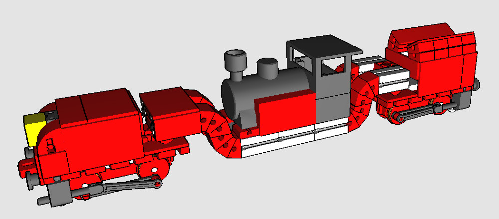

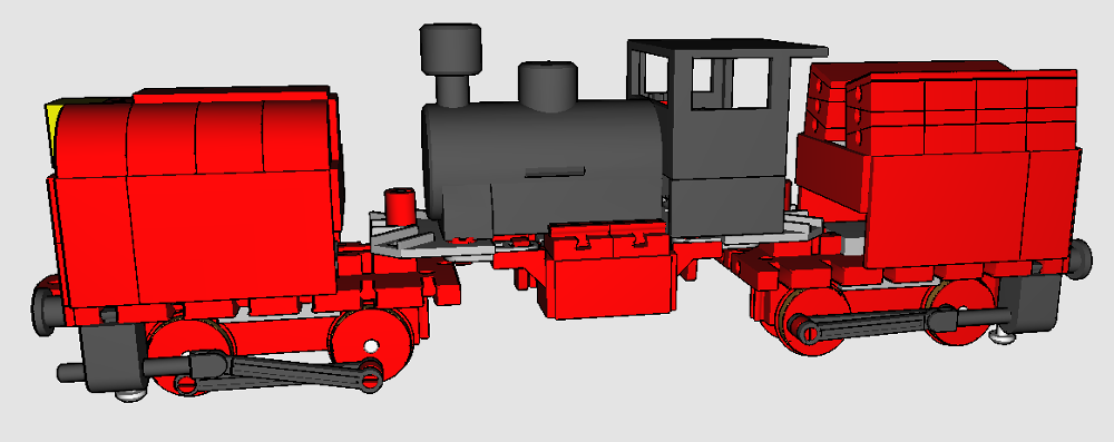

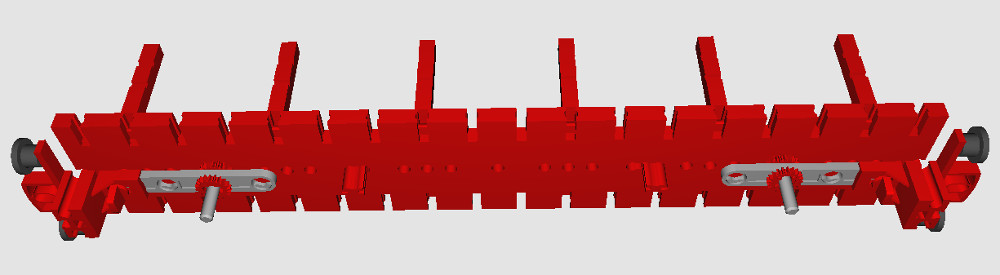

Ich habe den Kesselrahmen nochmals komplett überarbeitet (mit Statikteilen), weil er mir immer noch nicht gefiel und User "H.A.R.R.Y." auch mit Aufliegen des Kessels auf dem Bugfahrgestell recht hatte.
Vorerst aber dann mit den Zylindern außen entsprechend der NGG16. Eine Änderung hin zur Tasmanischen K mit den Zylindern in Fahrzeugmitte ist in Arbeit. Einzelne Bilder vom Bausfortschritt des Rahmens folgen ....
Voila und Bitteschön!H.A.R.R.Y. hat geschrieben:Hi BigDana76,
Grüße H.A.R.R.Y.
Kesselrahmen überarbeitet und 2 Versionen: Eine als klassische Garratt und eine mit in der Fahrzeugmitte liegenden Zylindern wie bei der Class K der Welsh Highland.
