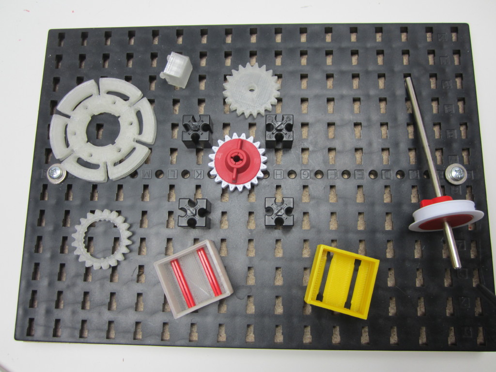

Hallo zusammen,
nachdem ich jetzt ein paar Monate mich mit dem 3D Drucker beschäftigt habe,
hat sich die Qualität der Bauteile wesentlich verbessert. Hier eine kleine Übersicht.
Die Bauteile sind aus dem ftDesigner (*.stl Datei), die Lampenkappe von thomasdr Link.
Ich werde in der nächsten ft:pedia 01/2017 einen Artikel dazu schreiben, durch welche Maßnahmen
der Druck sich verbessern kann.

Beiträge: 2507
Re: 3D Printer von Fischertechnik
Beitrag von Karl » 17 Feb 2017, 19:02
Die schwarzen Bausteine mit Zapfen auch gedruckt ?
Kann man auch "klarsichtig" drucken oder wird es immer "milchig"?
Ansonsten sehen die Teile sehr passabel aus.

DirkW
Moderator
Beiträge: 550
Registriert: 10 Nov 2014, 16:16
Beitrag von DirkW » 18 Feb 2017, 09:36
Hallo Karl,
die schwarzen Bausteine 15 auf dem Bild sind Originale.;)
Zapfen drucken geht nicht, dafür ist das Filament zu weich und der Zapfen zu klein.
Das "durchsichtige" Filament ist immer etwas milchig, das stimmt.
Grüße
Dirk

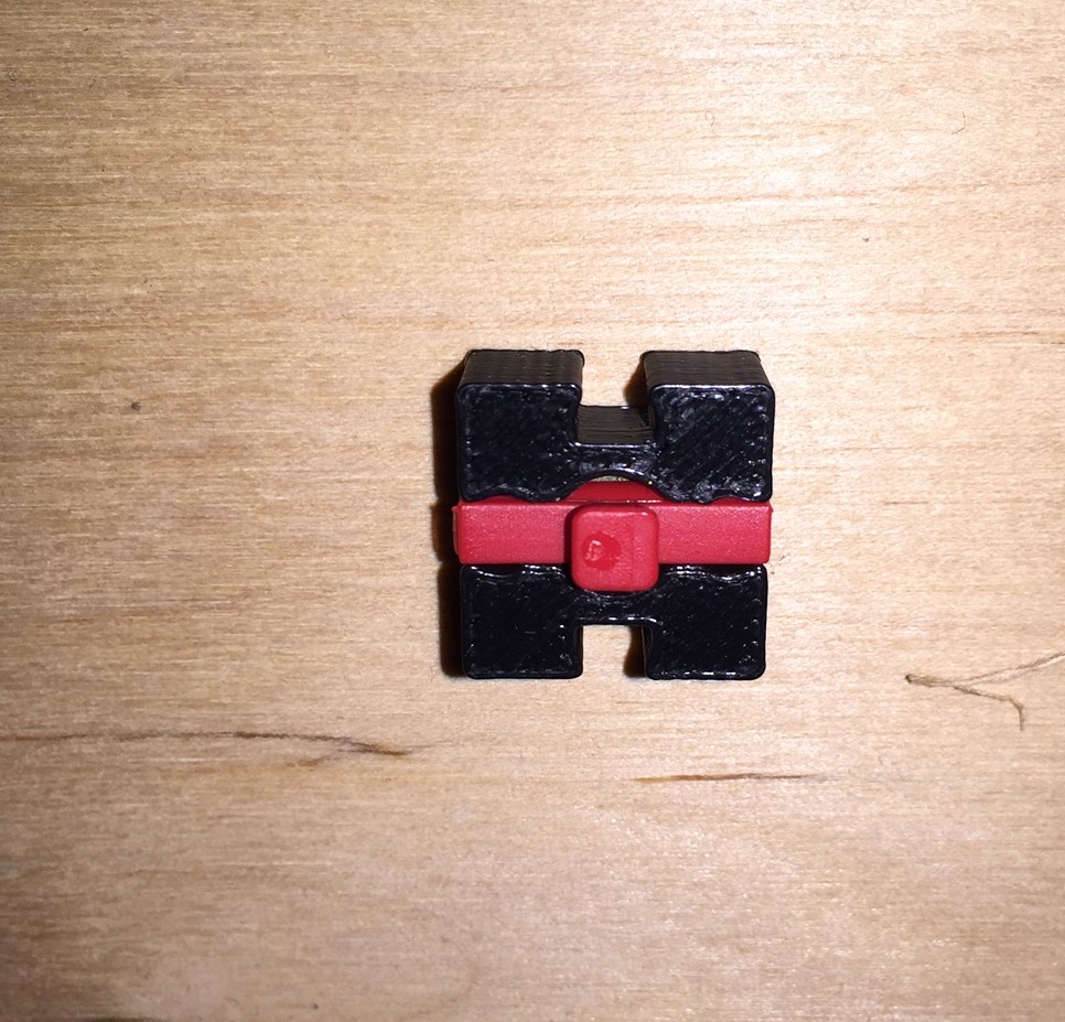

DirkW
Moderator
Beiträge: 550
Beitrag von DirkW » 18 Feb 2017, 11:21
Hallo Karl,
es gibt noch eine gute Alternative mit dem Federnocken.
Hier ein Bild von Sven.
Einschrauben ist schwierig da das Filament auch sehr weich ist.
Viele Grüße
Dirk
Karl
Beiträge: 2507
Beitrag von Karl » 18 Feb 2017, 13:15
Hallo Dirk,
danke für die Antwort, gute Idee vom Sven. Glaube, Federnocken habe ich auch, nur nicht daran gedacht.
Außerdem habe ich gedacht, daß die Nuten auch weich sind. Deshalb das "Einschrauben" mit Nocken und
Gegenplatte und einem sehr groben Gewinde.
Aber wenn es mit Federnocken auch gut hält, günstig ist es ebenfalls, hat sich das "Einschrauben" erledigt.
Längliche Verbinder würden dann auch gut funktionieren, gibt es doch 15er bis 45er, dort sind die

Wenn man ein Teil will, das dauerhaft einen Zapfen hat, kann man den Federnocken auch einkleben. Die Nuten sind aber auch so ausreichend fest.

Hallo,
mal eine Frage.
Welchen Vorteil bringt ein Federnocken lt. Abbildung gegenüber einem 15er Verbindungsstück.
Klar, warscheinlich war der Zapfen von Anfang an da, der "normale" Bausteinzapfen ist auch noch mit einem Stahlstift
arretiert, hier jedoch nicht. Größere Anliegeflächen in der Nut haben Federnocken und Verbindungsstück.
Beider versperren die Längsnut des Bausteins und beide können gekürzt sowie eingeklebt werden.
Bei beiden kann der Baustein nicht mehr oder weniger verdreht werden, außer bei den runden Zapfen.
Dies wäre der Vorteil des runden Zapfens.
Sehe nur einen Vorteil des Federnockens darin daß man seinen Zapfen durch die größere viereckige Aussparungen
in den Nuten auch bei verbundenen Steinen stecken kann. Meist aber nur von zwei Seiten und die
falschen Seiten ohne Aussparng liegen meist "in Steckposition".
Persönlich würde ich den Verbinder bevorzugen.
Nichts gegen die Idee als solche, ist schon gut.
