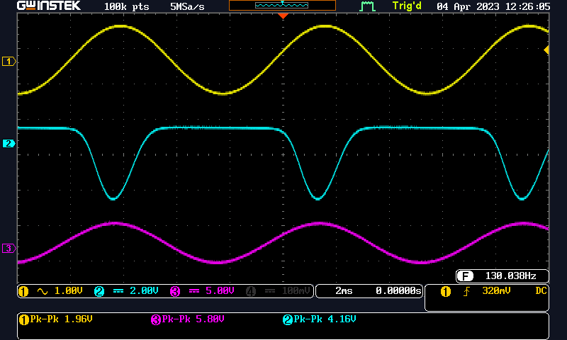

Welche V/div-Einstellungen verwenden Sie vertikal?
Vertikal: 0.1 V / div
Horizontal: 10 ms / div

Das ist bei dieser Frequenz (?) nur ein Spitze-zu-Spitze-Wert von einem halben Volt. :?

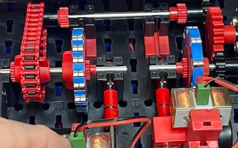

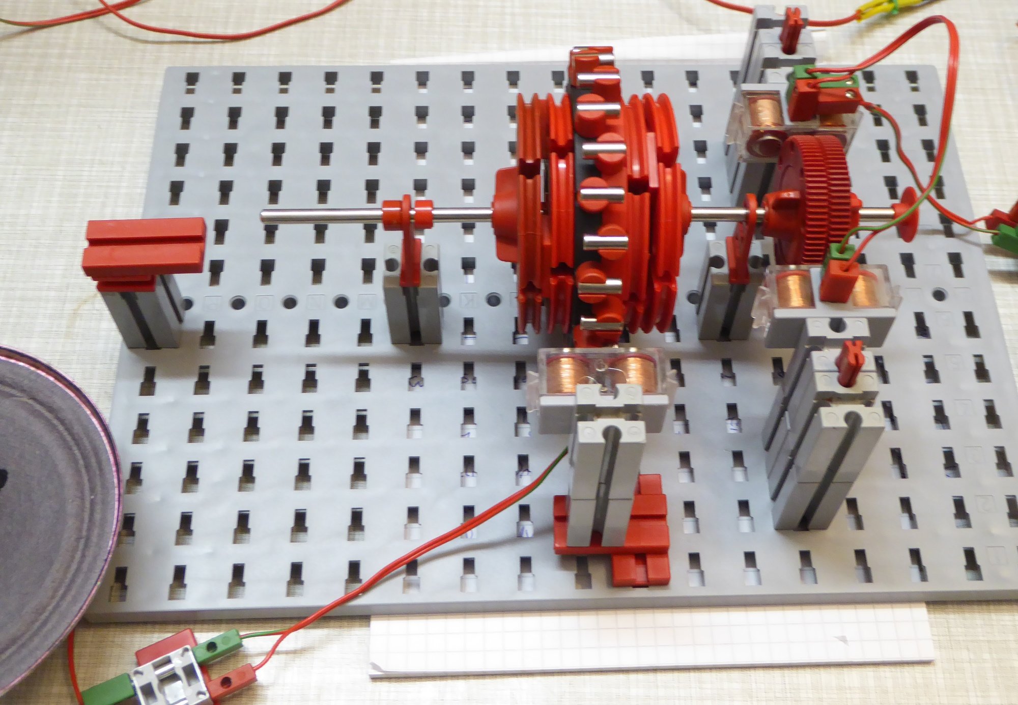

Ich habe Reynold Wiedenaars PDF nicht (vollständig) gelesen, aber Sie haben erwähnt, dass Cahill auch eine Reihenschaltung der Spulen verwendet hat. Ich war nur sehr neugierig auf den Einfluss auf die resultierende Welle der Spulen, die derzeit nicht induzieren (wenn Sie sie zurückziehen oder außerhalb des Einflusses der Magnete bewegen), wie Ihre Idee ist. Und auch, wie der Spitze-zu-Spitze-Wert (und der endgültige Leistungsinhalt) von der Frequenz abhängt.
Da ich (noch) keine 4mm Magnete habe, habe ich zwei Räder mit jeweils 5 Magnetpaaren gemacht. Ich habe immer 2 kleinere 5mm Magnete gestapelt.
hammond - 1.jpeg (131.24 KiB) 11538 mal betrachtet
Ich konnte es mit relativ niedrigen Frequenzen testen. Das linke Rad hat, wenn ich den Antriebsmotor so schnell wie möglich laufen lasse, etwa 44 Hz. Der rechte dreht mit doppelter Geschwindigkeit (88 Hz). Dies scheinen mir nur Frequenzen zu sein, die im tiefen Register von Pfeifenorgeln auftreten können :lol:
Ich habe zuerst die Induktivitäten mit jeweils einem eigenen Kanal getestet und dann in Reihe geschaltet. Tatsächlich ändern sich die Spitze-zu-Spitze-Werte der verschiedenen Wellenfrequenzen kaum, wenn ich eine der Induktivitäten von den Generatorrädern zurückziehe.
hammond - 2.jpeg (121.39 KiB) 11538 mal betrachtet
Was mir auffällt (an sich natürlich wegen des Flusses logisch) ist, dass die Amplitude einer Welle enorm von der Geschwindigkeit abhängt.
Meine 44Hz-Welle hat nur die halbe Amplitude (~1,6v) der Welle mit einer Frequenz von 88Hz (~3,6v)
Natürlich liegen die hörbaren Töne in der gewünschten Skala näher beieinander, also werden diese Unterschiede hoffentlich vernachlässigbar sein. Ich kann mir jedoch vorstellen, dass dies möglicherweise korrigiert werden kann, wenn Sie den elektronischen Weg (Telhamonium--> Hammond?) verfolgen, indem Sie die verschiedenen tonalen Beiträge normalisieren.
Mal sehen, ob ich bald mit einem Amp spielen kann. Ich habe ein kleines Video von meinen bisherigen Experimenten gemacht: https://youtu.be/skqKq2re6EI

Wegen der 24-Ohm-Kopfhörer. Ohne Last sind es zwischen 3 V und 4 V Spitze-zu-Spitze.
Bei mir liegt die tiefste Freuqenz bei ca. 130 Hz, wenn ich richtig schnell kurble.
Das ist auch schon recht tief. Es bringt auch ein Problem mit sich: Die Schwebungen, die beim Akkord C-E auftreten, liegen bei unter 20 Hz, das heißt man nimmt sie nicht mehr als Ton war, sondern als Geschnarre. Es hat schon seinen Grund, warum Organisten mit den Füßen in der Regel nur einen Ton spielen... Dazu wüßte ein Orgelbauer vielleicht mehr zu sagen.
Arnoud-Whizzbizz hat geschrieben: ↑
02 Apr 2023, 23:41
Daher sollten die E-Magneten für die höheren Töne einen größeren Abstand zu den Tonrädern haben als bei den tieferen Tönen. Außerdem sollte man sich auf eine Drehgeschwindigkeit festlegen.

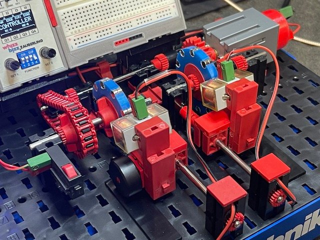

Mein Versuch, die in den Spulen induzierten Spannungen mit Dioden gleichzurichten, bringt nicht den gewünschten Effekt. Wahrscheinlich sind die 0,7-Volt-Schwellen der Dioden ein Problem. Wenn es überhaupt gelingt, ist die Wellenform tatsächlich anders (einseitig gleichgerichtet). Ich werde versuchen, die Frequenz mit doppelten Elektromagneten zu verdoppeln. Aber mit der richtigen Verstärkung war die 130-Hz-Sinuswelle tatsächlich perfekt hörbar, siehe (und höre) das Video.
Zuerst habe ich meine Experimente auf den Verstärker zugeschnitten. Siehe das Video unter https://youtu.be/Td-eyVzHFPU

Vergesst vorerst (den ersten Teil) mein Video von gestern. Es enthält Denkfehler und praktische Fehler. Unter anderem, dass DC-Komponenten den Lautsprecher beschädigen könnten, das ist natürlich nicht der Fall, da sie keine Bewegung hervorrufen.
Ich habe jetzt eine Schaltung aufgebaut und getestet. Da gerade bei diesen relativ tiefen Frequenzen (130Hz und so) wenig hörbar ist, ohne die Verstärkung bis zum Clippen und Verzerren hochzudrehen, bin ich vorerst bei einer Push-Pull Endstufe mit NPN- und PNP-Transistor geblieben. Als Puffer hatte ich zuerst einen Operationsverstärker, jetzt aber einen einfachen BC547. Insgesamt drei Transistoren. Ich füttere ihn mit 6 Volt, damit er in einem Silberling-Gehäuse (selbstschaltend in Bezug auf die Versorgungsspannung) inklusive Lautsprecher untergebracht werden kann.
Für Demonstrationszwecke in lauteren Umgebungen ist es jedenfalls brauchbar, auch wenn man den rein elektromechanischen Charakter des Telharmoniums beibehalten möchte. :lol:

Hallo Rudi!
In der Tat! Inzwischen habe ich einige (elektronische und halbelektronische) Kopplungs- und Additionsexperimente mit Doppelmagneten durchgeführt und dies bleibt logischerweise, ohne Gleichrichtung, bei der gleichen Frequenz. Ich hatte gehofft, dass durch Gleichrichtung und eventuell einen zweiten Magneten mit 90 Grad Phasenverschiebung (und Gleichrichtung) eine einfache Verdopplung und Vervierfachung möglich wäre, aber technisch erfordert dies aufgrund der Gleichrichtung schnell eine Pufferung (z. B. mittels eines Transistors oder Operationsverstärkers) pro Spule. Rein elektromechanisch kann ich das (noch) nicht.
hammond - 1 (1).jpeg (142.95 KiB) 11210 mal betrachtet
Vielen Dank für den Hinweis auf die Verdopplungsmagnete. Glauben sie, dass aufgrund der optimalen Induktion der Abstand der Magnete noch eine Rolle spielt? Meine Räder sind jetzt sowieso sehr klein und haben nur 5 Magnetpaare.
Für die höheren Frequenzen müssen wir es in der Anzahl der Magnete und damit vielleicht auch größeren Durchmessern für die Räder suchen. Sie können dann an Ihre skizzierten physikalischen Grenzen und maximalen Drehzahlen stoßen. Obwohl ich meine Räder noch ziemlich vergrößern kann, fange ich gerade erst an, damit zu experimentieren.
Ich habe vor die induzierten Spannungen richtig zu puffern und zu verstärken, daher wäre ihr Trick, dass alle Magnete in die gleiche Richtung zeigen, auch eine Idee für mich. Damit komme ich sicher ohne großen Drehzahlzuwachs in einen deutlich hörbareren Frequenzbereich. Ich arbeite bereits an geschirmten Kabeln für die Magnete und die Höhe der Spannung ist nicht so kritisch, da ich schon an Nachverstärkung denke. Ich werde so schnell wie möglich damit spielen!

Mit 2 Innenzahnrädern Z30 (35694) und 24 gleich ausgerichteten Magneten habe ich eine Tonfrequenz von 600 Hertz erreicht. Das Video gibt es hier https://youtu.be/tksPfHcIWi4
Und hier zwei Bilder:
24 Magnete.jpg (354.71 KiB) 11143 mal betrachtet
Vorne der Synchronmotor.jpg (314.89 KiB) 11143 mal betrachtet
Viele Grüße,
Rudi
