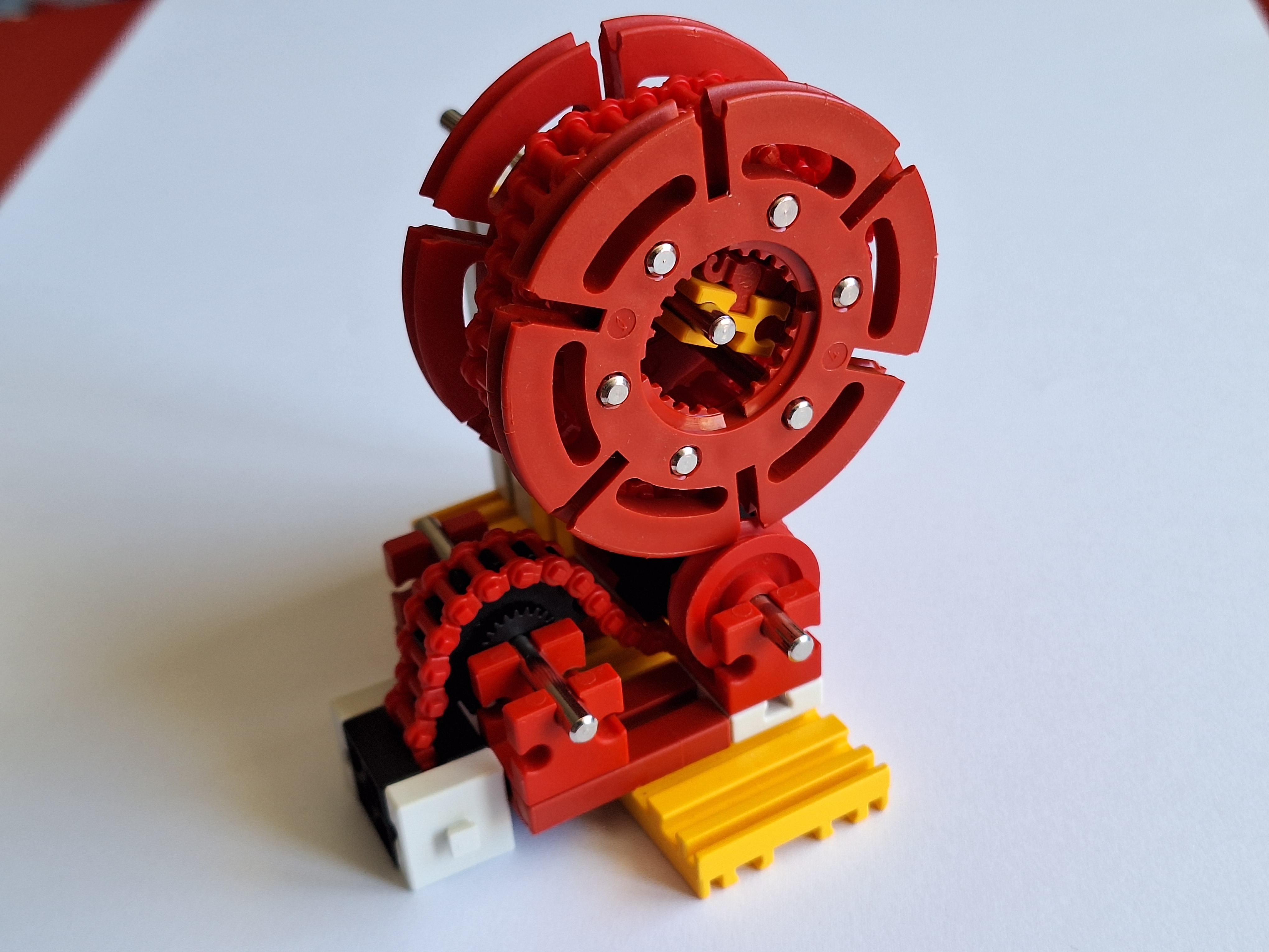

Hier also eine mögliche Lösung für eine Kettenwinde. Die Kette muss ja beim Hochziehen irgendwohin.

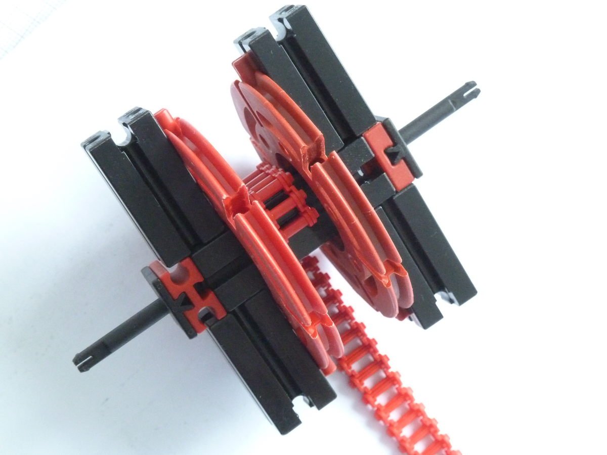

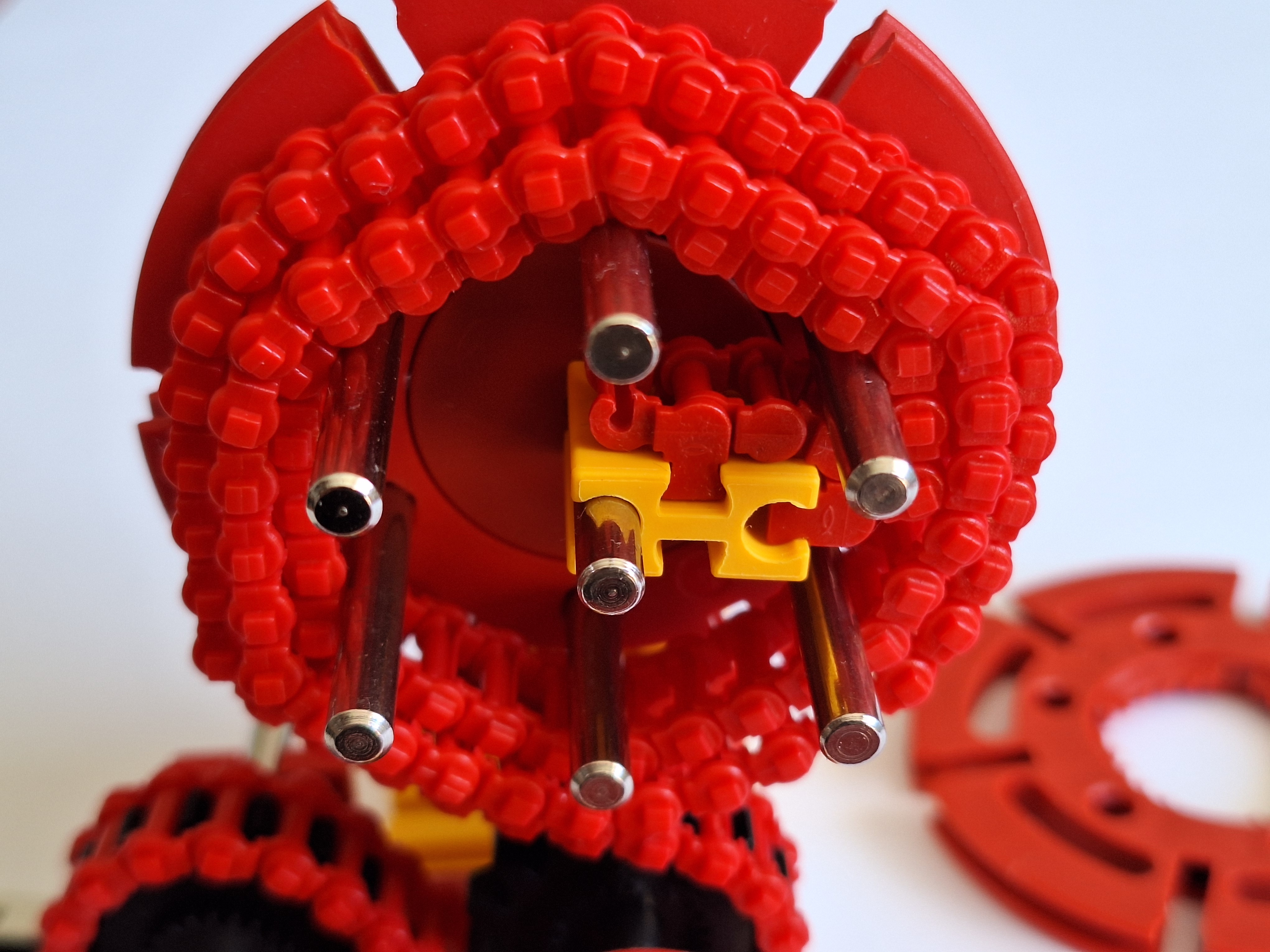

Einfache Konstruktion: Zwei Drehscheiben 60 über kurze Achsen verbunden, wo bei alle Achsen zusammen den Körper der Winde bilden. Mit dem gelben Baustein 7,5 und zwei Fördergliedern ist die Kette dann befestigt (hatte lange keine Idee, wie ich die Kette da in der Nabe befestigen sollte). Durch die Achsen wird das freie Drehen des Bausteins 7,5 verhindert.

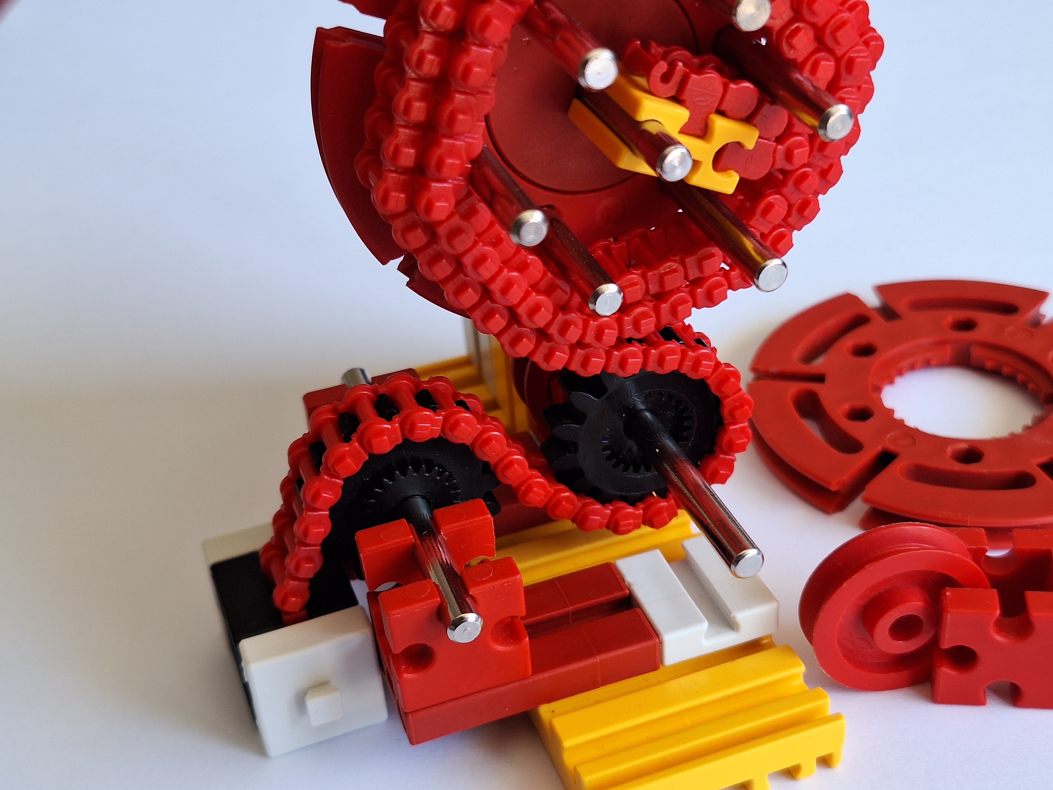

Die beiden schwarzen Zahnräder 15 und die Seilroillen 21 dienen als Führung, da ich auf eine durchgehende Achse verzichtet habe.
Die Winde funktioniert so weit prima, insofern habe ich den Kettenbunker im 150t Kran ersetzt. Es bleibt aber, dass da schnell ein sehr grosser Durchmesser zusammenkommt, einfach weil die Kette sehr dick ist - im Vergleich zu einem Seil. Daher ist die Kapazität der Winde beschränkt und somit auch der Hubweg. Nicht alle Probleme lassen sich lösen, immerhin eine Winde für eine Kette gibt es jetzt.
Weiter viel Spass!
F

Du lenkst oft die Richtung von Ketten mit Zahnrädern Z15 um. Als Tipp hier: Die Kette läuft reibungsfreier über die großen Seilrollen (spart den Widerstand beim Aus- und Einhaken). Probiere einfach mal aus, ob Dir das etwas nützt.

Den Kran habe ich soweit abgeschlossen, da werde ich nicht mehr ran gehen - vermutlich, man weiss ja nie. Deine Lösung ist halt deutlich klobiger, würde nicht in den Kranrahmen reinpassen. Ob das ohne durchgehende Metallachse halten würde, weiss ich nicht.
Das mit dem Drehmoment stimmt natürlich, unabhängig von der Art der Winde. Vllt ist dann eine anfangs größerer Durchmesser vorteilhaft. Dann fällt der prozentuale Durchmesserzuwachs geringer aus.
Das mit den Seilrollen stimmt, allerdings führen die Z15 die Kette besser. Von den Seilrollen springt die Kette gerne mal ab, oder verrutscht, von daher nehme ich die Reibung gerne in Kauf.
Schick! F
