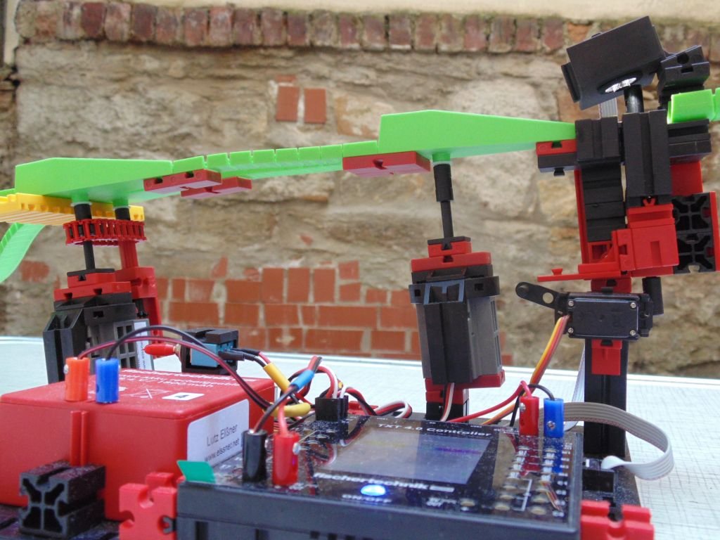

Ein Blick von oben in die Wechselweiche hinein wäre hilfreich.
Interessant wäre es noch, was das für ein Antrieb darunter ist; ein Servo?
Das Arbeitsprinzip kann generell dazu verwendet werden, über eine externe Steuerung in die
Bahnverläufe "einzugreifen" - anders als der passive Stellhebel, der lediglich durch eine Kugel
umgelegt wird und dadurch jede nachfolgende Kugel immer wechselseitig umlenkt.

das ist das aktuelle ft-Digitalservo 203659 mit den originalen ft-Anbauteilen...

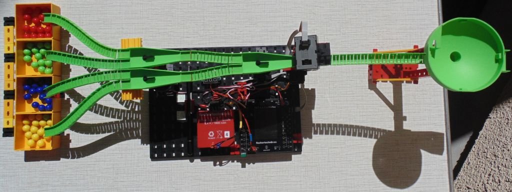

Ich habe nur ft-Teile verwendet. Wobei ft wahrscheinlich keine Digitalservos selber baut. Hier passen die handelsüblichen auf dem Bild.
Den rechten mit Kunststoff Getriebe hat voriges Jahr santjohanser geliefert, der ist bestimmt nicht von ft.
Zum Servo 203659 gehören die 3 Teile 203656, 203657, 203658.
In die Kugelbahn Weiche passen die 2 Hebel 151717, 167370.
Verwendet wird der 'Wechselweiche Rasthebel'. Wenn der in der Mitte steht, stauen die Kugeln. Der Servo kann sie dann in die rechte oder linke Schiene rollen lassen.

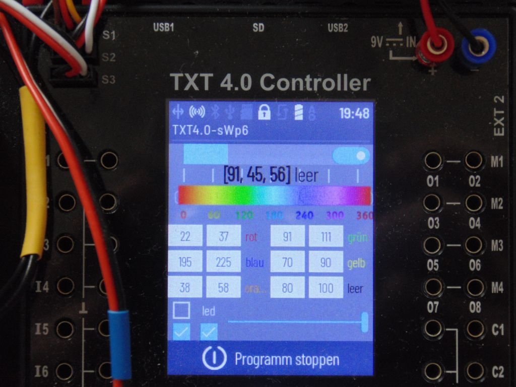

Mit der ROBO Pro Coding Software Servo_Weiche kann auf dem TXT 4.0 Display die Endstellung konfiguriert werden.
Bedienung über 3 Buttons links, stop, rechts.
https://git.fischertechnik-cloud.com/ca ... rvo_Weiche
FG Lutz

Hallo Florian,
ich kann mal versuchen, ob die Kamera die 4 farbigen Kugeln unterscheiden kann. Aber die sind transparent und die Kamera erkennt schon die Farbe auf dem Parcours nicht wirklich. Es muss doch irgendwo knallbunte Kugeln in 4 Farben geben?

Es funktioniert.
Video: https://interdev.de/ft/TXT40_Controller ... Q01066.MP4

Tach auch!
Die Farberkennung läuft ja echt schnell, hätte ich nicht gedacht. Fein!

Beitrag von calliope » 27 Apr 2026, 13:04
Wenn fischertechnik mit dem Farbsensor an der World Robot Olympiad teilnehmen will, muss es wohl funktionieren. Das Problem war eher, dass er nur die Kugel sieht und nicht zu viel von der Umgebung und von der dahinter liegenden Kugel.
