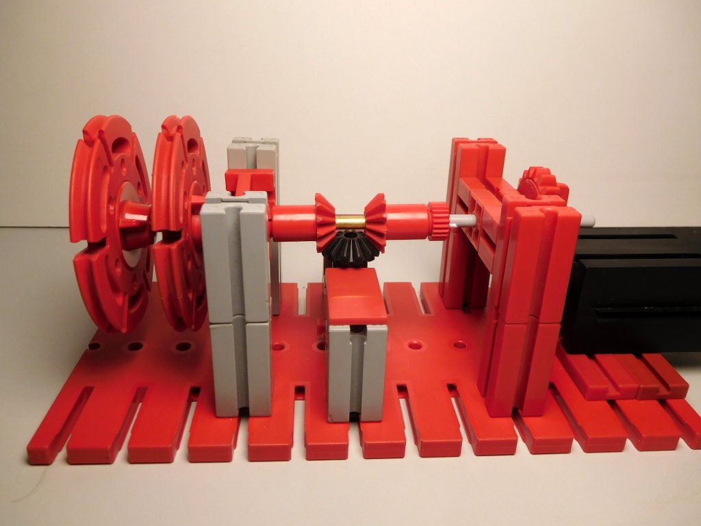

Mit ein paar Kegelrädern kann es verkleinert werden. Wird so auch in Torpedos eingebaut.
Re: Gegenläufige Propeller
Hallo heisenberg,
auch mit Fischertechnik-Kegelrädern und der Doppelachse lässt sich dieses vorgeschlagene Prinzip realisieren, wenn auch nicht so platzsparend wie Dein 3D-Modell: Um die Neigung zur Verkantung des unteren Kegelrades, dessen Kurzachse in einem BS15 mit Loch in der Mitte steckt, zu verhindern, musste ich beidseitig Führungsplatten anbringen.
Jetzt wäre natürlich ein Z20-Kegelzahnrad-Ring für Klemmverschraubung interessant. Damit könnte man dann einen Fischertechnik-Torpedo bauen
Die verschiedenen Aufbauten zeigen, dass ich suboptimale Längen der Achs-Abschnitte gewählt habe. Ich muss die viel länger machen.
Eigentlich ist die Zahnradkombination die von einem Differenzial. Das hat bloß keine Doppelachsen.
Viele Grüße
Florian
PS: Hast Du die 3D-Dateien auf Thingiverse?
Viele Grüße
Florian

Neue Achse gebastelt mit 3 Abschnitten a 56 mm:

Au weia, wieder so ein Teil, was mich für Tage vom aktuelle Projekt abbringen kann.
In der Mitte tät's auch das kleine weiße Kegelrad aus dem schwarzen Differenzial.
Das gibt kürzere Hebel, aber auch kürzere Führung, sprich: da gehört dann ein Fangnetz drum herum, damit man das Ding nicht aus dem Teppich oder Hundefell klauben muss.
Gruß,
Harald
Gruß,
Harald
Und hier in Annäherung an heisenberg's Lösung, ein Gegenläufer mit Kegelrädern (Modul 1) aus dem 3D-Drucker:
Der Fischertechnik-Torpedo kommt in Reichweite.- steffalk

Das müsste doch auch leicht mit einem alten roten oder neuen schwarzen Rast-Differenzial gehen? Oder sogar durch Ausbau der weißen Kegelräder aus dem Rastdiff, wenn es ganz klein werden soll?

Hallo Stefan,
ja,das müsste gehen,wenn man die Löcher ausbohrt und die Doppelachse drauf klebt.
Bei den alten Differenzialen - wenn man sie denn auf bekommt - muss man vermutlich nur die Achse tauschen.
Florian

Und mit Z25-Kegelrädern in Modul 1.5 wird es wieder kompatibel mit den klassischen Kegelrädern:
Oder lieber doch Modul 1 mit Z14 (31414):
