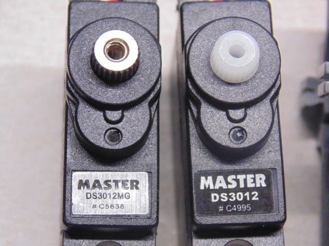

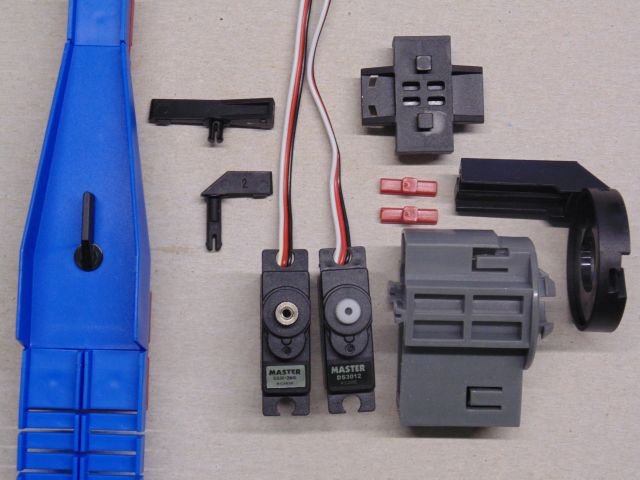

Ich habe nur ft-Teile verwendet. Wobei ft wahrscheinlich keine Digitalservos selber baut. Hier passen die handelsüblichen auf dem Bild.
Den rechten mit Kunststoff Getriebe hat voriges Jahr santjohanser geliefert, der ist bestimmt nicht von ft.
Zum Servo 203659 gehören die 3 Teile 203656, 203657, 203658.
In die Kugelbahn Weiche passen die 2 Hebel 151717, 167370.
Verwendet wird der 'Wechselweiche Rasthebel'. Wenn der in der Mitte steht, stauen die Kugeln. Der Servo kann sie dann in die rechte oder linke Schiene rollen lassen.
Mit der ROBO Pro Coding Software Servo_Weiche kann auf dem TXT 4.0 Display die Endstellung konfiguriert werden.
Bedienung über 3 Buttons links, stop, rechts.
https://git.fischertechnik-cloud.com/ca ... rvo_Weiche
