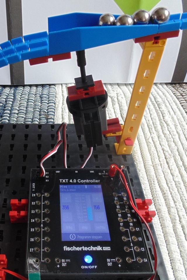

Beitrag von calliope » 02 Sep 2025, 14:42
Und wo baue ich das jetzt ein?

Ein Blick von oben in die Wechselweiche hinein wäre hilfreich.
Interessant wäre es noch, was das für ein Antrieb darunter ist; ein Servo?
Das Arbeitsprinzip kann generell dazu verwendet werden, über eine externe Steuerung in die
Bahnverläufe "einzugreifen" - anders als der passive Stellhebel, der lediglich durch eine Kugel
umgelegt wird und dadurch jede nachfolgende Kugel immer wechselseitig umlenkt.

Hallo Thomas,
das ist das aktuelle ft-Digitalservo 203659 mit den originalen ft-Anbauteilen...
VG Peter
