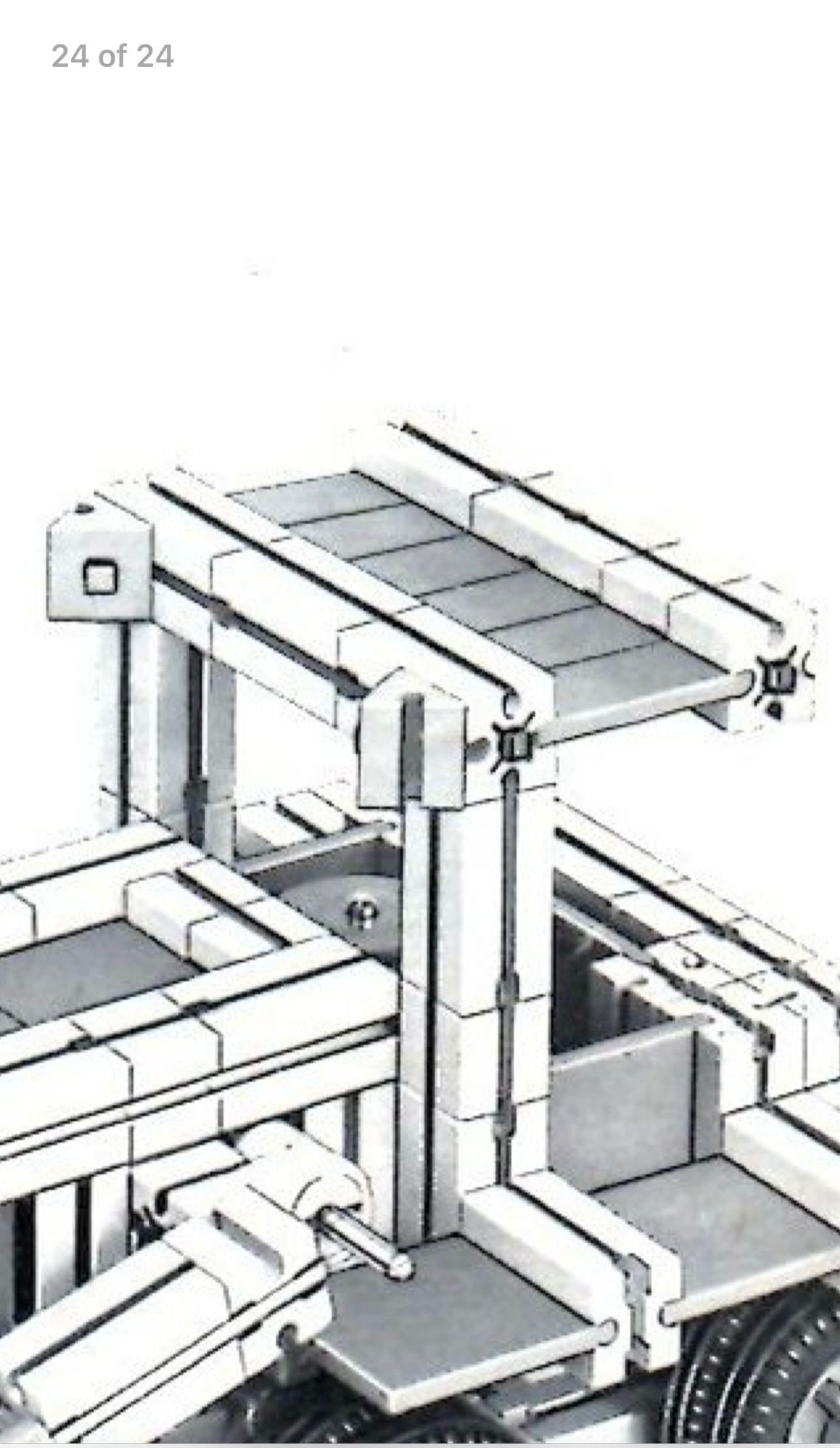

@Geert
Danke, ich kenne die Modelle bzw. Bilder auch schon länger.
Was ich meine, ist, dass es sich um Darstellungsfehler in den Bildern handelt, weil es keine Fotos sind.
Wie in den Posts bemerkt, ist z.B. die Klemmbuchse falsch dargestellt, und es fehlen Trennlinien zwischen den Bauteilen.
Eventuell sind die Bilder von Fotos abgepaust, wobei Details verändert wurden oder verlorengegangen sind.
Damit könnte z.B. ein Flachstein die Verbindung im Aufzugkorb gewesen sein und seine Konturen wurden einfach nicht übertragen, sondern die Linien der Grundsteine weitergezogen....

Re: Ein Bild von einem Modell (Teil 6)
Hallo,
Es ist wunderbar zu sehen, dass die Rekonstruktion dieses alten Modells so viel neue Erkenntnisse liefert. Wie Peter Krijnen und Peter Habermehl erwähnen, weisen diese Zeichnungen Merkmale auf, die nicht de Realität entsprechen, wie Box 400 geliefert wurde.
Bitte sehen Sie sich de nächsten Bilder aus demselben Handbuch an.
Mfg, Jeroen
Mfg, Jeroen

Tach auch!
@Jeroen: Könnte es sich nicht um einen Baustein 15 mit rundem Zapfen handeln?
Gruß,
Stefan
Gruß,
Stefan

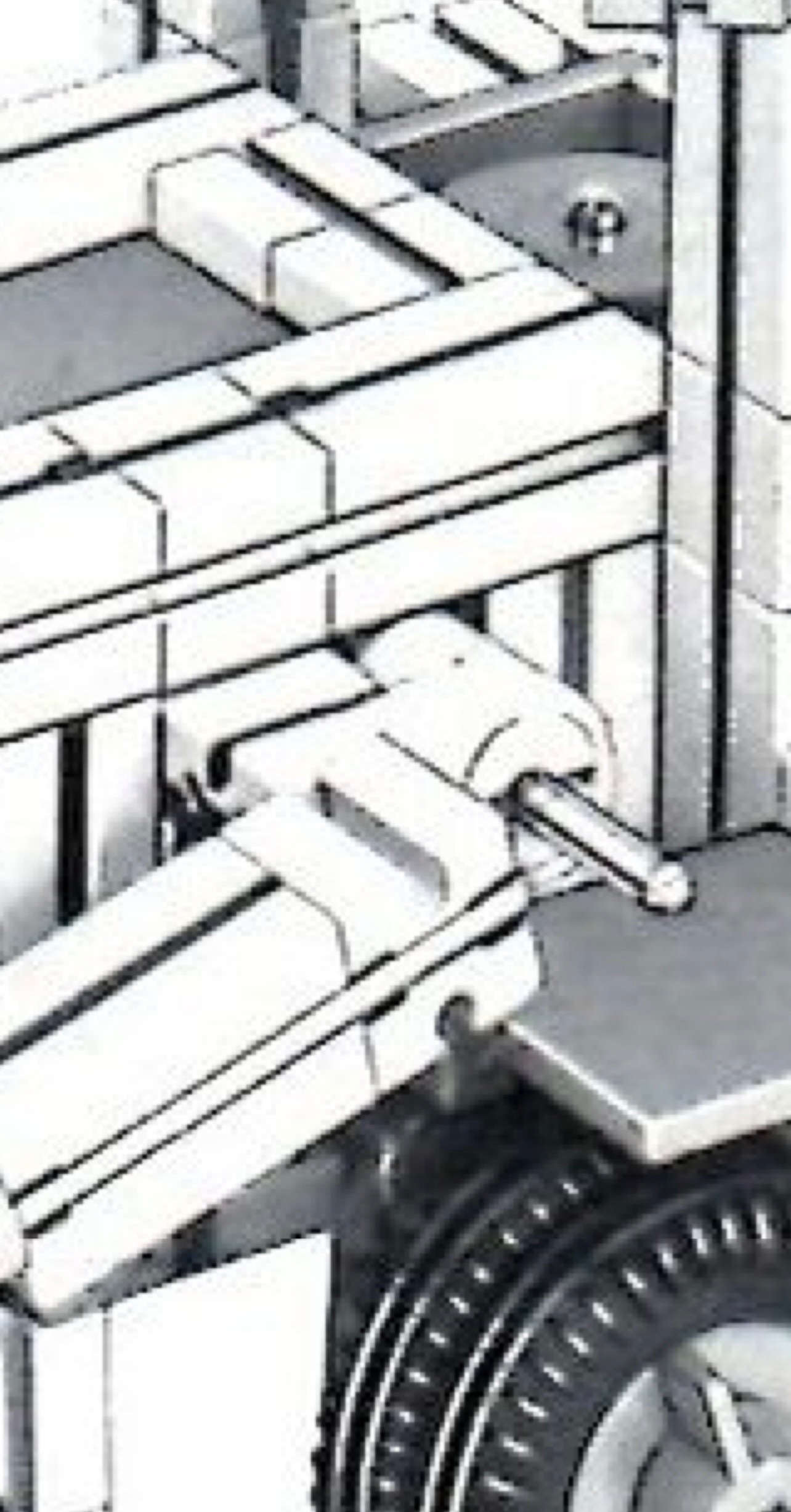

Hallo,
prinzipiell kann es sich um einen Baustein 15 mit einem runden Zapfen handeln, den es aber 1966 noch nicht auf dem Markt gab. Die möglichen Steuerbewegungsarten für die Schaufel sind mit dem Doppelgelenk (Gelenkstein + runder Zapfen) schon interessant zu ergründen, wobei der runde Zapfen in seiner Beweglichkeit doch sehr zäh ist.
Dieses Modell ist aber genau so wie der Hubschrauber auch keinem bestimmten Kasten zugeordnet und 1966 wurden sicherlich sehr viele Modellversuche gemacht und auf diese einfache Weise dokumentiert.
Interessant finde ich auch den eingezeichneten Flachstein 15 x 30, der wohl nie auf den Markt gekommen ist. Gab es den auch real nicht und es ist eine Fehlzeichnung oder wurde der Stein nur als Vorserienprodukt gefertigt?
Gruß Holger
Gruß Holger
Hallo,
Es wird noch seltsamer. Der gleiche Hubschrauber ist auf Seite 29 zu sehen. Allerdings ohne Winkelgetriebe.
https://docs.fischertechnikclub.nl/basis/66(8).pdf
Ich habe auch herausgefunden, dass es mindestens 3 Versionen der Box 30400 gibt. Wenn ich alle Begleithefte durchstöbere, sehe ich Bilder des 30400 mit und ohne:
1- Reifen 30, 31017
2- Klemmring, 31020
3- Rolle, 35795
4- Verbindungsstück 30, 31061
5- 4x oder 5x Klemmbuchse 8, 31023
Gruß,
Peter
1- Reifen 30, 31017
2- Klemmring, 31020
3- Rolle, 35795
Gruß,
Peter
Gerade die Bilder der Modelle sehen hier wie echte Fotos aus.
Beim Planierbagger (wie heißt das Teil) wurden wohl tatsächlich Flachsteine 15 x 30 eingesetzt. Allerdings erscheinen mir die Schlitzchen der Flachsteine zum Einschieben in die Bausteinnuten nur eingefräst zu sein. Insbesondere bei der oberen Plattform der Raketenrampe scheint das Schlitzchen zu weit nach innen geraten zu sein. Außerdem scheinen die Einkerbungen in den Schlitzchen der finiten ersten Serie der Flachsteine bei einigen der Modelle zu fehlen. Bei einigen der fertigen Kästen sind die zu sehen, aber nach meiner Auffassung auch nicht bei allen. Und beim Planierbagger sowie beim Hubschrauber wurden diese Schlitzchen sogar weggelassen, wo sie nicht benötigt wurden, weil kein Baustein draufgeschoben werden sollte.
Schlussfolgerung für mich: Hier wurde experimentiert und dabei wurden neue Teile von Hand hergestellt. Bei der Vorstellung der 2 bis 6-Bauteile wurde im damaligen Clubheft (1976?) ja auch davon berichtet, dass Bausteine zunächst durch Zusammenkleben hergestellt wurden, um erste Eindrücke zu erhalten.
Gruß
Holger
Gruß
Holger
Tach auch!
Die Verbindungsstücke allerdings kamen wohl wirklich erst 1969. Dann bleibt der Aufzugskorb ja immer noch rätselhaft, denn an die Lösung mit Achse und eingeklemmten Faden mag ich nicht so recht glauben - so baut doch keiner? Andererseits: Wer weiß, was die damals rumtricksten...
Gruß,
Stefan
Bist Du sicher? In der A4-Anleitung von 1966 wurden die schon verwendet.prinzipiell kann es sich um einen Baustein 15 mit einem runden Zapfen handeln, den es aber 1966 noch nicht auf dem Markt gab
Naja, da werden sie halt festgelegt haben, dass der "Prototyp" des Winkelgetriebes doch nicht kommt, und die Konsequenzen gezogen haben.Es wird noch seltsamer. Der gleiche Hubschrauber ist auf Seite 29 zu sehen. Allerdings ohne Winkelgetriebe.
Gruß,
Stefan
Hallo Stefan,
Viele Grüße
Holger
Absolut sicher kann man sich natürlich nicht sein. Beim durchäugen der Anleitung 1966(8) sehe ich aber sonst nur Bausteine 15 mit ZWEI Runden Zapfen, keinen mit EINEM runden Zapfen. Und die letzten drei Modelle der Anleitung 1966(2) scheinen ja wirklich nur Vorentwürfe zu sein, sie sind ja keinem speziellen Kasten zugeordnet, da im blauen Feld darüber nur "fischertechnik" und nicht "fischertechnik 400" steht. Die Anleitung 1966(2) wird ein Vorabentwurf sein, der ja wohl ziemlich zeitgleich mit der Spielzeug-Messe 1966 in Nürnberg erstellt wurde, auf der fischertechnik dem Handel das erste Mal vorgestellt wurde. Die Anleitung 1966(2) wird die eine der ersten finalen Versionen sein. Erst hier werden ja auch die Kästen vorgestellt, in denen ich auch nur Bausteine 15 mit zwei runden Zapfen ausmachen kann und keinen mit nur einem runden Zapfen. Und laut Datenbank sind die Bausteine 15 mit EINEM runden Zapfen erst 1968 erschienen.Bist Du sicher? In der A4-Anleitung von 1966 wurden die schon verwendet.prinzipiell kann es sich um einen Baustein 15 mit einem runden Zapfen handeln, den es aber 1966 noch nicht auf dem Markt gab
Viele Grüße
Holger
