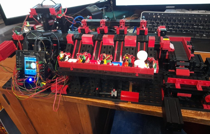

Hallo...
Dieses Modell ist durch den Umbau von Robo Transportbändern entstanden.
Die erste Version bestand nur aus den 4 Bändern und sollte zur Sortierung von Hamaperlen dienen.
Als Interface gab es einen TXT mit Kamera. Das Modell bestand aus zwei 500er Platten.
Dann entstand die Idee daraus eine Bauteilsortieranlage zu bauen.
fischertechnik / Cornelsen bietet Fertigmodelle mit Software von Sortieranlagen an.
Als neuestes Modell gibt es eine Sortieranlage mit KI (AI).
Erst hatte ich überleg die Anlage 1:1 nachzubauen, da hätte ich meine Modell aber komplett zerlegen müssen. Ich hab daraufhin einen Auswurf gebaut, um das Programm an sich zu testen. Es gab ein paar Schwierigkeiten u.a. hatten die Bänder noch Minimotoren als Antrieb. Diese wurden durch Encoder bzw. MX Motoren ersetzt. Die Software bereitete mir Schwierigkeiten aber ich habe es zu laufen bekommen.
Dann habe ich die Anlage um eine weitere 500er Platte erweitert und das obere Band verlängert. So konnte ich nun alle 4 Auswerfer anbauen. Als Interface ist nun ein TXT 4.0 mit Kamera im Einsatz. Interesanterweise kommt die Kamera ohne Lichtschutz aus.
Die KI sortiert nach Eigenschaften der Bauteile. Hier sind es Bohrlöcher, Fräsungen, Risse, schräge Bohrungen und auch die Farben. Man würde erst denken das nur die Fabe sortiert wird, weil die Ausgabefäche unterschiedliche Farben haben. Dem ist aber nicht so.
Gesteuert wird diese Anlage durch einlegen eines Bauteils links am oberen Band.
Die Auswerfer werden mit Druckluftzylindern betrieben. Man könnte die auch mit Minimotoren und Hubgetriebe bauen.
Das Band läuft nicht wie beim Original auf Verbindern, die an der Seite der Bausteine innen eingeschoben sind, sondern auf Streben. Dadurch müssen die Auswerfer 2...3 mm höher über das Band laufen.
Der rechte Teil wird erst einmal durch ein einen TXT mit Kamera gesteuert, da ich keinen zweiten TXT 4.0 habe.
Er wird noch verkabelt und es muss noch als 5 "Auswurf" im TXT 4.0 programmiert werden.
Ich habe bisher sehr viel gelernt bei diesem Projekt. Ich habe in einem anderen Thema auch beschrieben wie ich die Anlage zum laufen gebracht habe.
Mit freundlichen Grüßen
Holger

- Dateianhänge
- fischertechnik Sortierstrecke mit KI.jpg (133.64 KiB) 11181 mal betrachtet

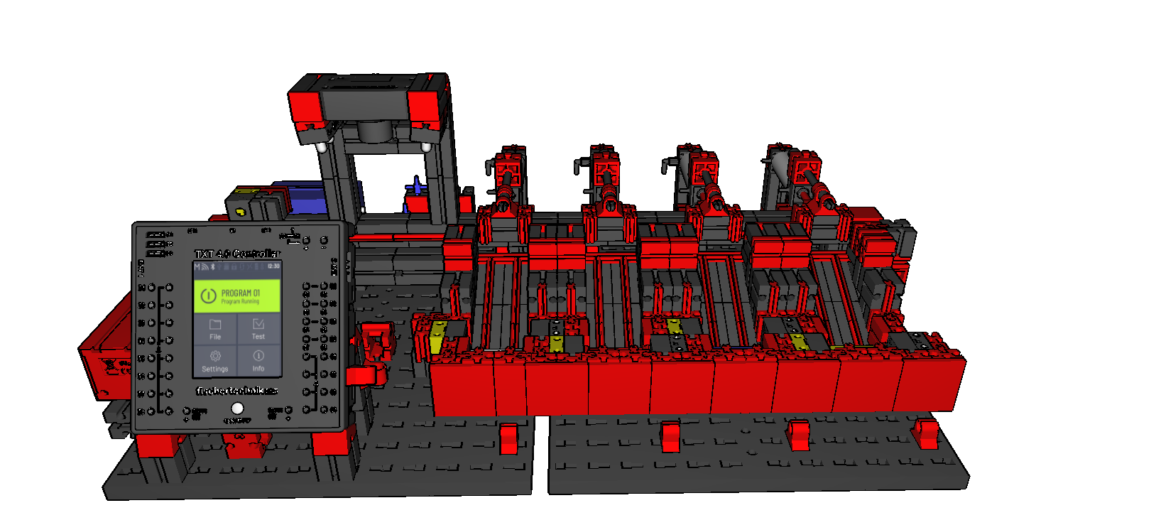

Hallo...
Also, - ich bin nochmal in mich gegangen und hab mal das Modell virtuell aufgebaut.
Man könnte denken, das man es für die Hälfte selber zusammen bauen kann.
Das Problem "Schule" ist aber, dass die auch Rechnugen, Garantien ... haben wollen.
Klar "kann" man das auch über den Förderverein machen. Aber auch die müssen nachhalten wo das Geld bleibt.
Wenn man schon so viel Geld investiert, will man auch neue Bauteile benutzen.
Ich hab mal die Anzahl der Bauteile und die Neupreise genommen. Ich war etwas überrascht, wieviel die Bauteile -neu- kosten.
Ich kann nicht abschätzen wieviel Arbeitszeit für den Aufbau der Anlage benötigt wird. Ich kann nur die Differenz zwischen Bauteilkosten und Gesammtpreis sehen. Ich kann nur schätzen wie lange ich brauchen würde, die Anlage aufzubauen -und- zu programmieren.
Meine Analyse des fischertechnik-Modells "Qualitätssicherung mit KI", zeigt -mir-,
dass dieses Modell - und das meine ich ernst - ein Schnäppchen ist.
So viel verdienen die nicht an diesem Modell.
Ja, es ist klar, dass die andere Einkaufspreise haben. Ja, auch ein Fan, der einen Teil der Bauteile hat, wird es "billiger" bauen können.
Wenn mann aber bei Null anfängt und sich alles neu kauft, wird man es selbst schwer haben, um auf 2/3 der Kosten zu kommen (kriegt man so oder so nicht hin). Die eigene Arbeitszeit ist dabei mit 0 berechnet.
Wenn man sich das Modell für die Schule kauft - würde ich - einen Encodermotor, zwei LEDs, einen Zylinder und eventl. eine Kamera dazukaufen und an die Seite legen. An einen Controller, denke ich, wird man in den nächsten Jahren gebraucht bekommen können. Wenn man meint, kann man sich den auch neu holen und an die Seite legen. Alles andere wird man auch gebraucht leicht nach bekommen können. Notfalls ruf mich an und ich schick dir die Bauteile.
So wie ich das sehe, sind die Bauteile nicht verklebt, da die Verbinder und Bausteine sich gegen verschieben sichern. Was ich auch im Schulbetrieb machen würde, ist ein Aufkleber "Nicht auf die Linse fassen" und generell Essen und Trinken am Modell verbieten. Dann sollte die Lebenserwartung vom Modell doch sehr hoch sein.
Ich enpfehle den Kauf des Fertigmodells.
Was sich bei diesem Modell noch anbieten würde, sind weitere Programmieraufgaben. Ich hätte da eine Reihe von Ideen. Ich denke das würde zum einen Spass machen und viele Ahas bringen. Auch eine Anbindung an weitere Module ist nicht sooo schwer. Es ist halt die Frage ob man mehr auf Industrie 4.0 oder auf Detaillösungen gehen möchte.
Holger
