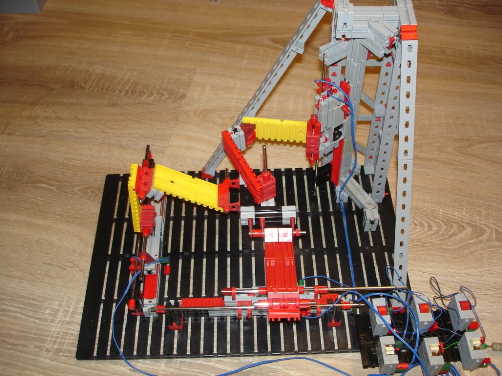

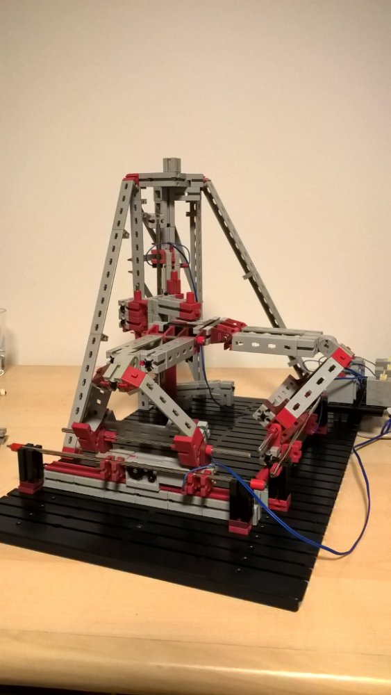

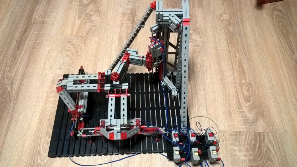

Selbst in der Mechanik gibt es immer noch neue Erfindungen. So kam aus theoretischen Überlegungen eine interessante Entdeckung zustande: Das Tripteron, ein paralleler Mechanismus mit 3 translatorischen Freiheitsgraden. https://robot.gmc.ulaval.ca/en/research ... drupteron/.Es gibt schon 3D-Drucker, die auf diesem Prinzip basieren.
Inspiriert von diesem Youtube-Video https://www.youtube.com/watch?v=lpcIuSVLnSg hat es mich gereizt so etwas mit Fischertechnik zu bauen.
Bei den Achsen habe ich mich für Minimot + Zahngestänge entschieden. Wahrscheinlich ist eine schneckenbetriebene Linearverstellung besser, da man sie mit Schrittmotoren betreiben kann. Aber evtl. kann man ja einen kleinen Encoder bauen, der die Zähne zählt und die Motoren dann mit Transistor-Brücken ansteuern.
Es ging mir erst mal nur ums Prinzip. Daher habe ich die Motoren mit einem Richtungswechsler und einem Taster verdrahtet um zu sehen wie sich der kartesische Roboter verhält.
Die Herausforderungen sind hier:
  • Verwindungssteife aber leichte Arme
Das ist mit FT gar nicht so einfach hinzubekommen. Die unteren Arme sind daher als Dreieckskonstruktion ausgeführt.
Verbindungen mit Zapfen bringen weitere unerwünschte Kipp-Freiheitsgrade ins Spiel. Nutverbinder und Doppelreihen sind das Mittel der Wahl.
  • Spielfreie Lager/Scharniere
Der Gelekbaustein ist gut geeignet, da er kaum Bewegungsfreiheitsgrade außer des Vorgesehenen hat.
Da das Gelenk in der Vertikalachse mehr Bewegungsspielraum braucht, geht hier kein Kippgelenkbaustein. Die Konstruktion ist noch verbesserungswürdig. Für die Scharniere an der "End-Effektor-Plattform" verwende ich "Lager-Dreiecke" (oder wie heißen die?)
  • Stabile Vertikalkonstruktion
.. mit Statik gut machbar
  • Hängende Last auf den Vertikalantrieb
Hier könnte man wie beim Aufzug ein Gegengewicht einsetzen um Minimot und das Zahnstangengetriebe zu entlasten.
Auch der schwere Vertikalarm hängt leicht (ein paar mm) durch. Vielleicht sollte man hier die ursprüngliche Konstruktion verwenden, bei der die 2-te Achse (z.B. y) auf einer höheren Ebene liegt.

Das mit den Gelenkwürfeln klappt tatsächlich. Und als Arme habe ich kleine Bauplatten verwendet, die ziemlich stabil sind.
Die Arme sind viel leichter: Der Z-Motor wird kaum langsamer. Allerdings ist das Spiel größer als bei dem vorigen Modell.
Habe mal die Abweichungen mit einem Laser grob "vermessen" (konstante Kraft, Hebel 10 cm):
1 Gelenkstein: 2.75 +/- 0.3 cm auf 1 m
2 parallele Gelenksteine: 1 +/- 0.3 cm auf 1 m
2 Kipplager: 2 +/- 0.3 cm auf 1 m
2 Gelenkwürfel 1.3 - 1.5 +/- 0.3 cm auf 1 m
Vielleicht gibt es noch einen guten Einfall.
(Nachtrag: Mit Statik-Flex-Scharnieren ist es geringfügig besser)

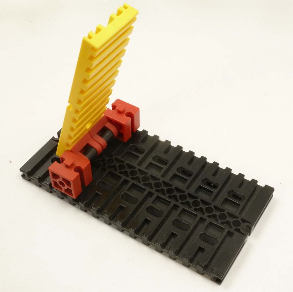

Hier ein Vorschlag für ein Gelenk, das weniger Spiel haben sollte.
atzensepp
Beiträge: 1239
Wohnort: Uttenreuth
Re: Tripteron mit Fischertechnik
Beitrag von atzensepp » 10 Apr 2021, 19:56
Hallo geometer,
Das sieht sehr vielversprechend aus. Muss ich mal probieren. Von dieser Bauplatte habe ich allerdings nur ein Exemplar.
