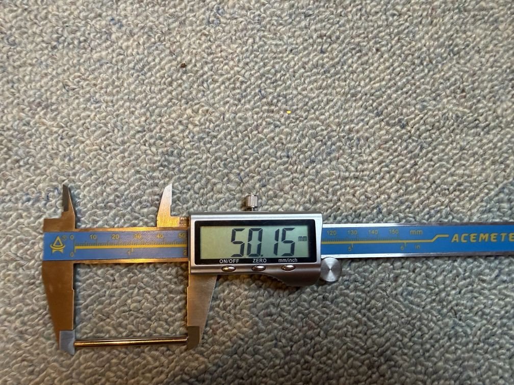

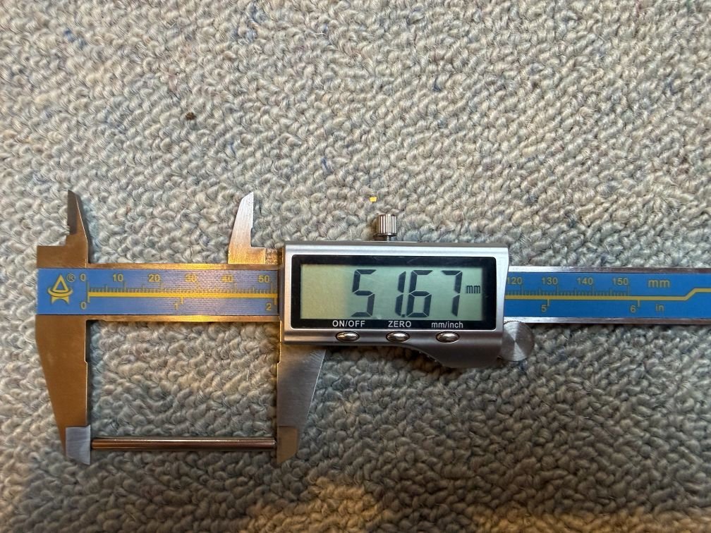

Hallo zusammen,
ich habe heute mal wieder Kästen sortiert und dabei ist mir etwas Merkwürdiges aufgefallen: Manche Metallachsen 50 waren länger als andere. Also mal nachgemessen. Während einige wie erwartet mehr oder wenig genau 50 mm waren, waren die langen Achsen 51,7 mm. Wenn es jetzt nur 1-2 Achsen gewesen wären, hätte ich es vermutlich weiter ignoriert. Tatsächlich habe ich dann aber noch etliche weitere Achsen in der "Langversion" gefunden.
Ist das bekannt bzw. gibt es da eine Erklärung für? Sind das ggf. sehr alte Varianten? Durchmesser ist identisch.
P.S. Die gleiche Beobachtung konnte ich machen für andere Achsen bei mir: Achse 60 und 110. Bei Achse 30 und 80 konnte ich in meinem Fundus keine "Langversion" finden. Bei Achse 125 hatte ich nur welche, die ganz leicht zu lang waren.

ich kann das Längen-Phänomen bei älteren ft-Metall-Achsen ebenso bestätigen. Entweder sind die Achsen exakt im Nennmaß oder um 1,6 mm länger. Dies ist bei den älteren Metall-Achsen 50, 60 und 110 der Fall.
Ich denke das ist es. Meine Achsen kommen tendenziell aus der Zeit vor 1980 und sie sind eben immer genau um ~1,6 mm länger. Eine minimale Streuung der Messwerte liegt da eher an der Messungenauigkeit.

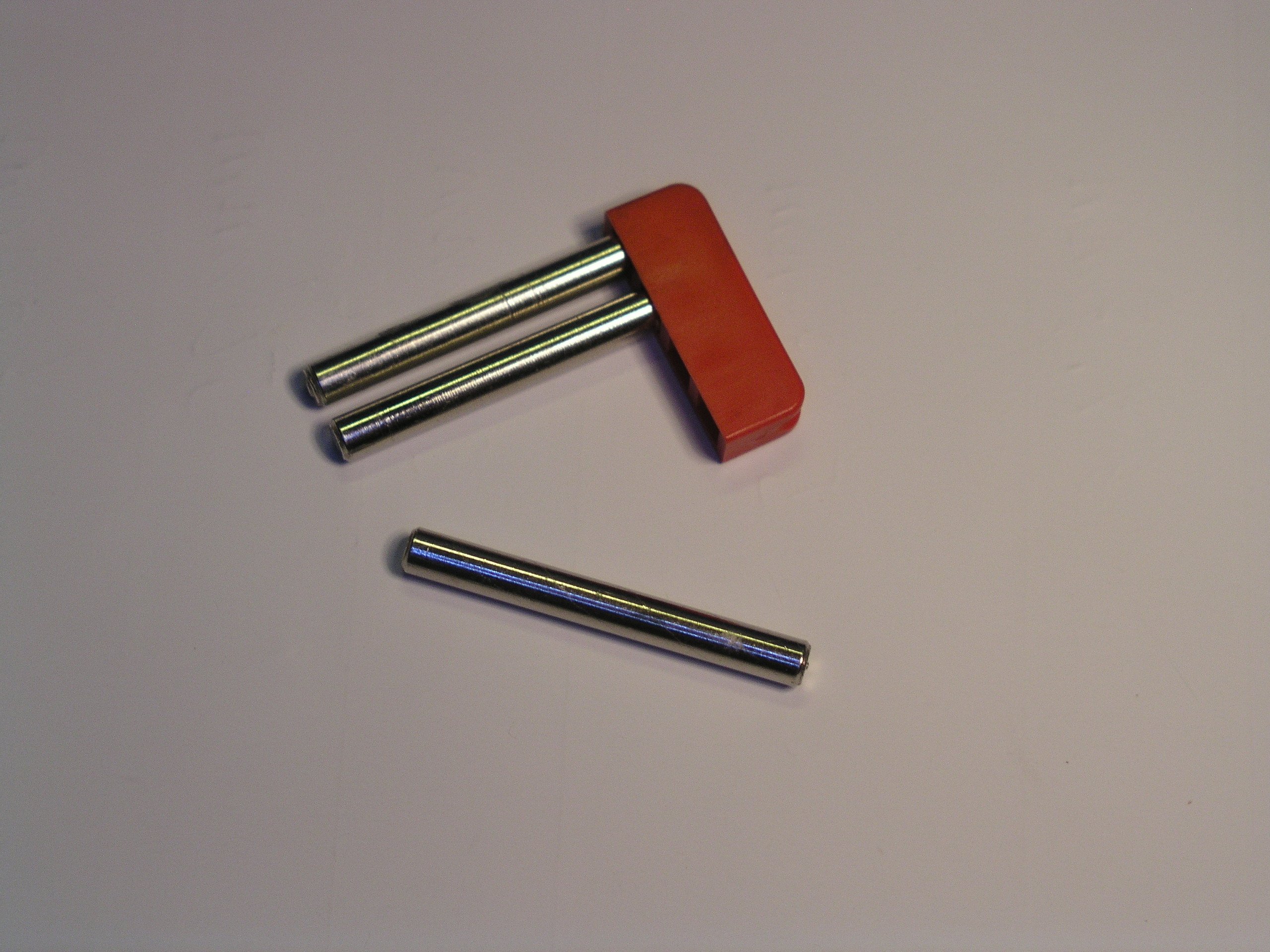

Meine Sammlung ft-Achse
Länge der Achse die ich habe (mm):
30,7 35 50 51,7
60 61,7 64,7 80 90 95
100,5 109 110 111,5 115,5 200
1. Von links nach rechts; 110mm; 80mm; 60mm; 50mm; 30,7mm; 51,7mm; 61,7mm; 111,5mm.JPG
1. Von links nach rechts; 110mm; 80mm; 60mm; 50mm; 30,7mm; 51,7mm; 61,7mm; 111,5mm.JPG (1.02 MiB) 4735 mal betrachtet

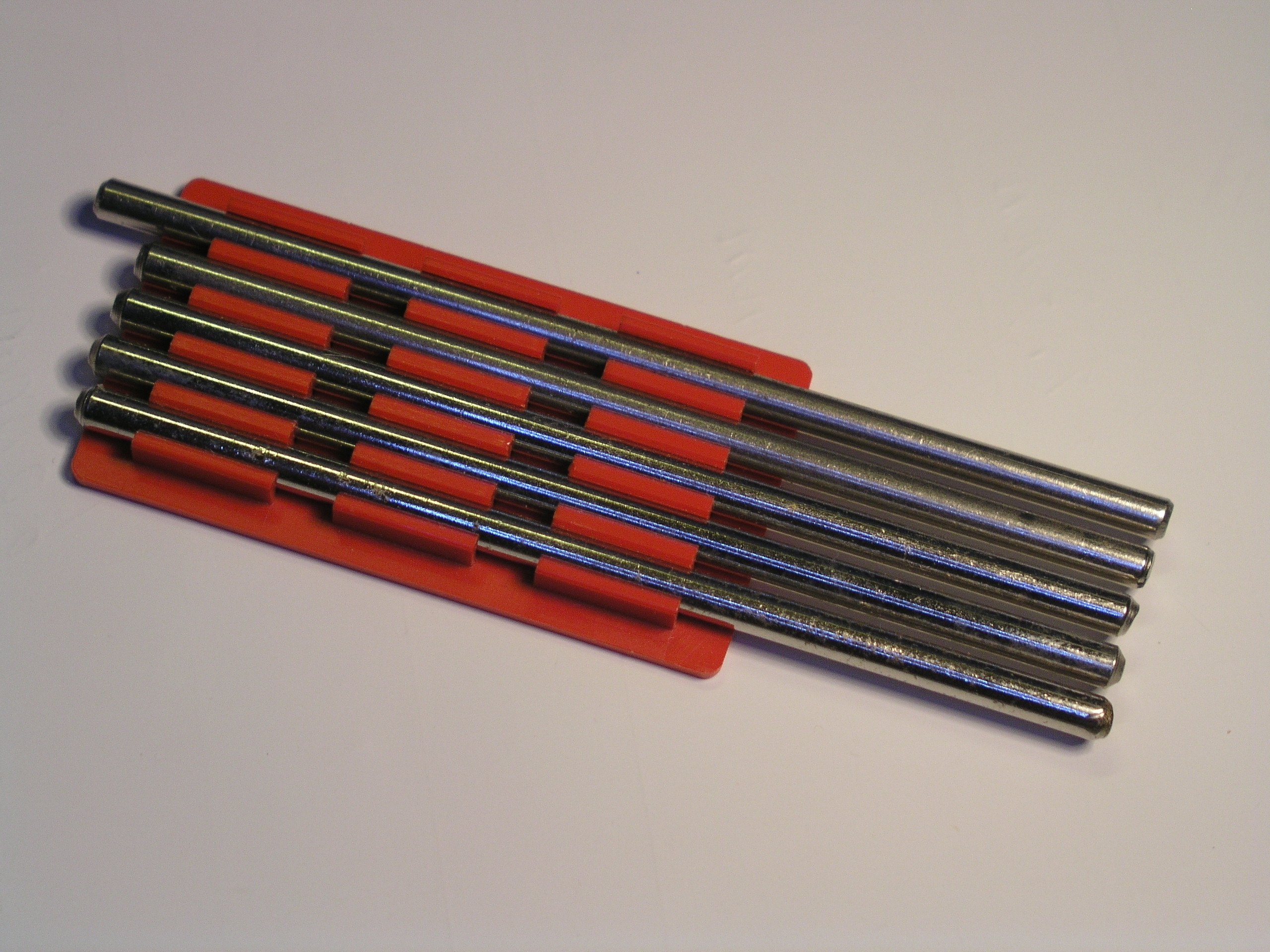

2. Drei Stück 35mm.JPG (871.12 KiB) 4735 mal betrachtet

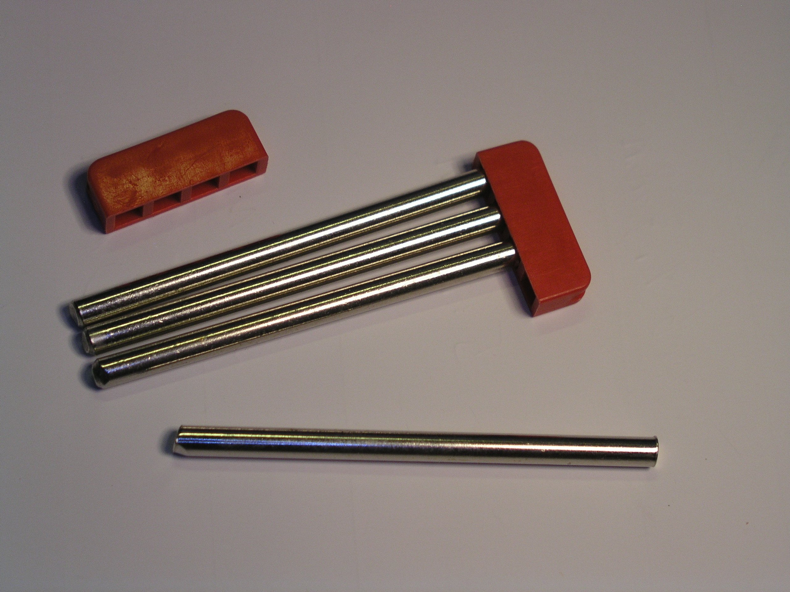

3. Vier Stück 64,7mm.JPG (928.86 KiB) 4735 mal betrachtet

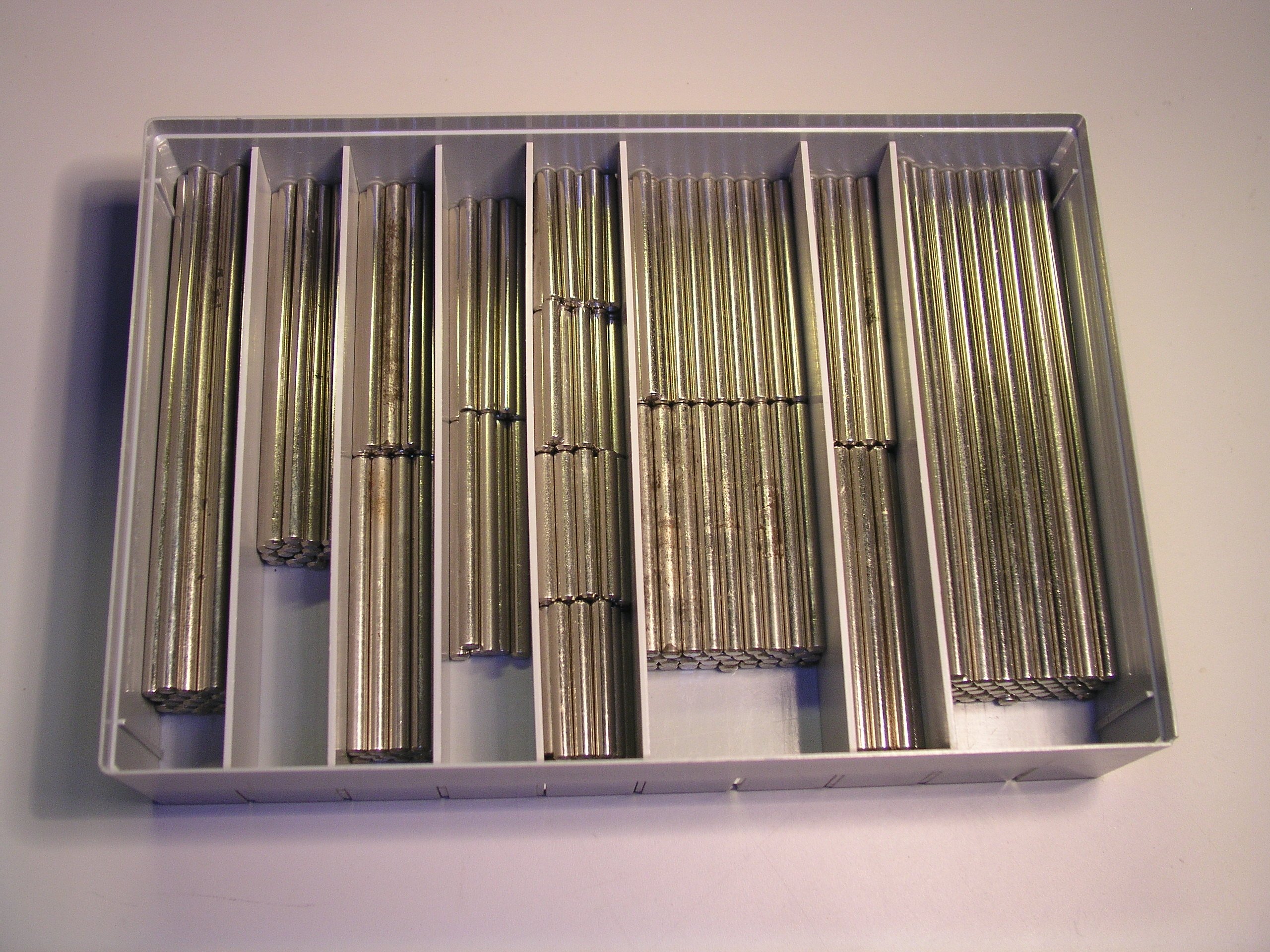

4. Vier Stück 95mm & ein Stück 100,5mm.JPG (895.43 KiB) 4735 mal betrachtet

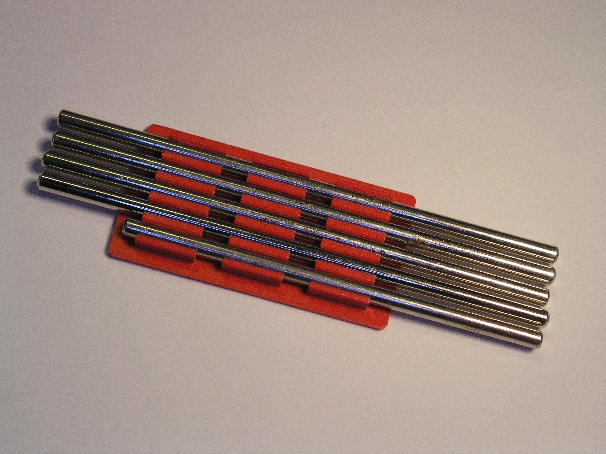

5. Vier Stück 109mm & ein Stück 90mm.JPG (935.48 KiB) 4735 mal betrachtet
Dann hab ich auch noch einige längere Achse, aber dafür reicht mein Messschieber nicht aus die zu messen.
Die Menge in der tf-Sortierwanne zeigt, dass diese Längen kein einzelner Fehler sind.
Leider kann ich die Unterschiede und deren Zweck nicht erklären. Vielleicht kann es ja jemand anderes ?

Ich habe gerade einen original verpackten Kasten vor mir. Eine Achse 50,x, eine Achse 51,x...natürlich. Ich denke, damit können wir das Thema schließen ;)
