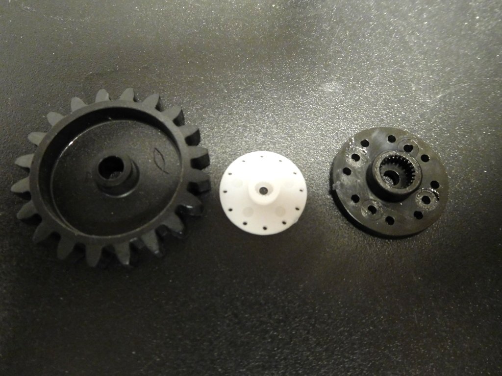

welche Servos verwendest Du genau? Was haben deren Ritzel für einen Durchmesser? Dann könnten wir ein passgenaues 3D-Druckteil konstruieren.
Was Du evtl. auch probieren könntest: Ritzelhalterung eines Servo-Anbauteils wiederverwenden, Zahnrad in der Ständerbohrmaschine aufbohren und Ritzelhalterung einklemmen bzw. kleben.
Ich würde auf jeden Fall etwas mit 3D-Druck probieren, bevor ich Teile opfere.
Grüße
Florian
EDIT PS:
Z20 mit Rundloch aufbohren auf äußeren Durchmesser der Ritzelhalterung auf dem Drehteller. Diese ins Loch stecken und Drehteller festschrauben.
Das sollte dann 1 a passen, weil das Loch den Drehteller zentriert. Es sollte auch nicht zu sehr auftragen, da der Drehteller im Zahnrad verschwindet.
Wenn der Drehteller zu groß ist, müsste man ihn abdrehen.
Wenn die Schraublöcher erst mal drin sind, kannst Du den Teller auch anders herum aufschrauben, um evtl. noch mehr Platz zu sparen.
Mit dem weißen Teil wäre auch denkbar, dass Du nur die Locherweiterung nur so tief wie die Höhe der Ritzelhalterung auf dem Teller machst. Dann schraubst Du den Teller von außen auf das Zahnrad und könntest ihn auch wieder entfernen, um das Zahnrad wieder normal zu verwenden.

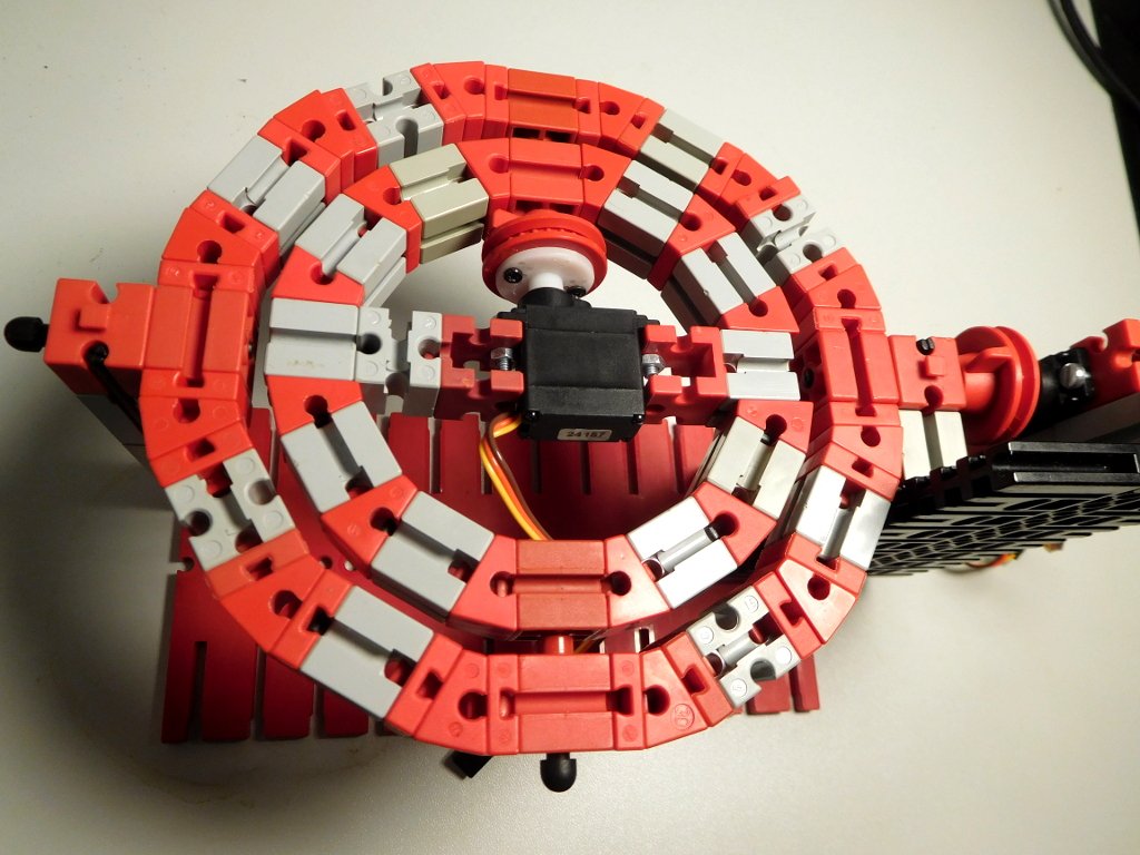

Mit der Verwendung der Drehteller der Servos habe ich gute Erfahrung gemacht. Weil die Löcher für die Schrauben klein sind, kann ich die Klemmverschraubungen auch normal benutzen:

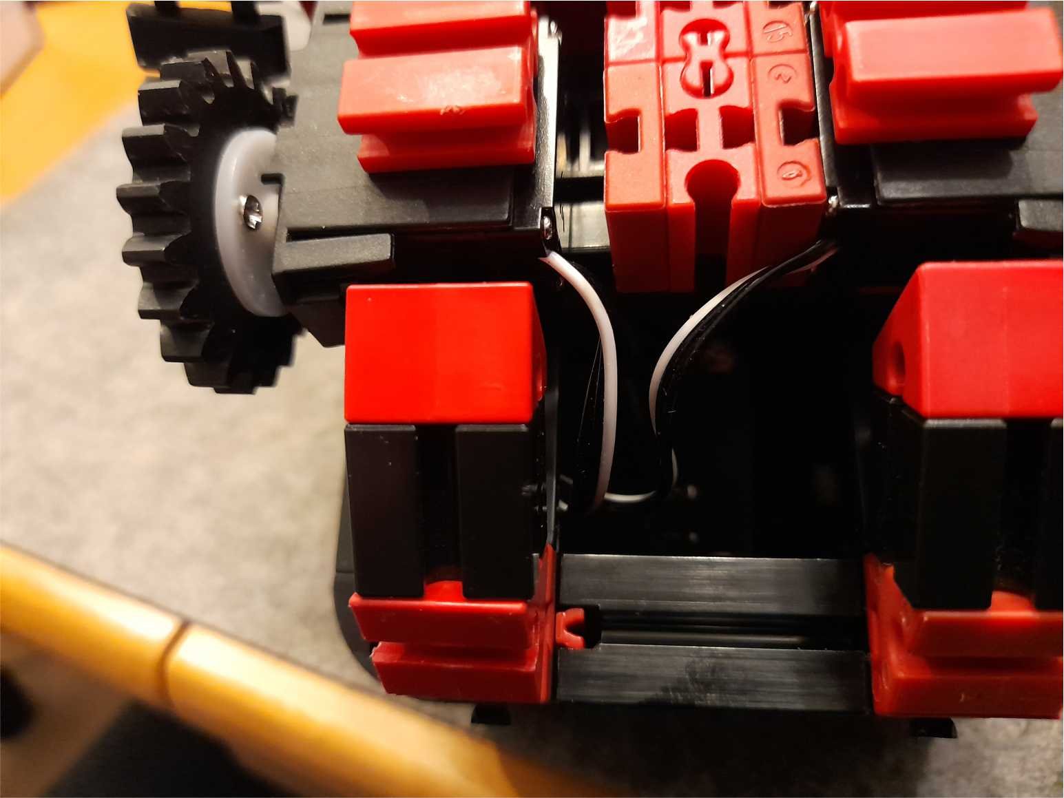

Hallo...
Ich hab nun manches ausprobiert.
Das schwarze Z20 hab ich an der Bohrung etwas gesenkt und den Teller festgeschraubt. Ich hab dazu Löcher in den Teller und in das Zahnrad gebohrt.
Dazu erst -ein- Loch in den Teller bohren, an das Z20 halten und dann ins Z20 bohren, dann eine Schraube eindrehen und dann das Loch für die zweite Schraube. Ich hab 1,5mm Bohrer genommen.
Ich habe damit ein funktionierendes Chassie vom Baubot gebaut, ohne die Größe vom Baubot ändern zu müssen.
Es ist sehr geländegängig und man kann mit den Seriellen Servos sehr gut die Geschwindigkeit einstellen.
Ich hab dann noch einen Rast-Adapter für eine Miniservo gemacht.
Man kann es noch "anders" machen.
Ich hab einen Rastachsenverbinder genommen und erst mit einem 4mm aufgebohrt.
Da sich der Bohrer sofort in das Plastik reingräb muss man die Bohrmaschine einfach rückwärts drehen lassen.
Das geht recht gut, das das Plasik zum einen etwas warm wird und der Bohrer neu war und auch rückwärts Spähne gemacht hat.
Da hab ich noch mal mit einem 4,5mm Bohrer auch rückwärts reingebohrt.
Natürlich darf man nur den halbe Rastachsenverbinder bohren.
Das geht so gerade auf ein ft-Zahnkranz vom Servo drauf geschoben.
Wenn man andere Servos benutzt, muss man erst nachmessen, welchen Durchmesser der Zahnkranz hat und andere Bohrer benutzen.
Insgesammt hat man so eine Kraftschlüssige Verbindeung, die auch mit den normalen fischertechnik Servohaltern funktioniert. Man muss die Halterung also nicht absägen.

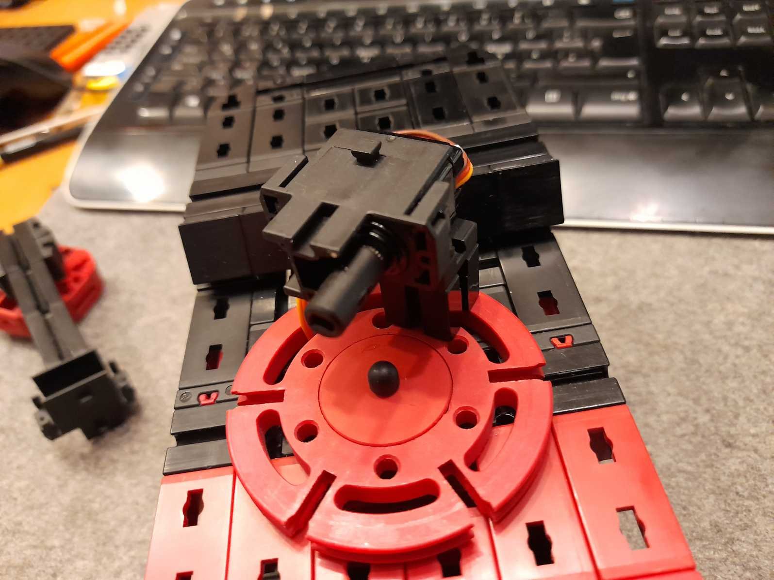

Hallo...
fischertechnik Servo-Adapter.jpg (176.82 KiB) 5653 mal betrachtet
fischertechnik Servo Adapter 2.jpg (135.35 KiB) 5653 mal betrachtet
Ist halt erst mit einem 4mm Bohrer und dann mit einem 4,5mm gebohrt - und linksrum (!)
Unten ist das Z20 am Teller vom Servo geschraubt.
Hier ist ncoh das normale fischertechnik Servo zu sehen, das dann durch das Serielle ersetzt wird.
