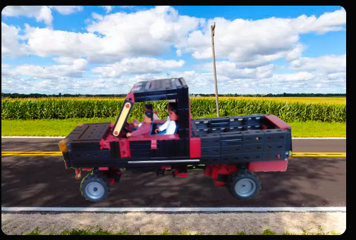

Nochmal herzlichen Dank an die vielen Antworten. Anbei noch ein paar Gesamtansichten . Vielleicht habt ihr noch irgendwelche Tipps für das Auto allgemein .

Ein Pick-Up mit Winde. Sehr nett! Ich würde Räder mit größerem Durchmesser nehmen.
Wäre noch interessant, wenn Du noch einen Blick auf den Antriebsstrang und die Lenkung posten würdest.
Viele Grüße
Florian

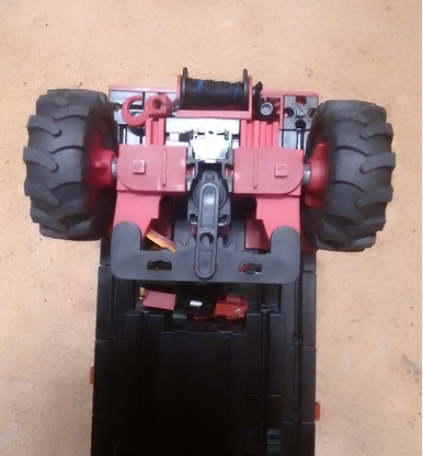

Danke für das Lob. Dir Lenkung ist sehr einfach dafür ist der Antrieb umso ausgefeilter. Das mit den Rädern ist ein guter Tipp denn ich auch umsetzen werde . :lol: :D
Lenkung
Lenkung
Differential
Differential
Mittelstrang
Mittelstrang

Hier das Bild mit einem Onlinetool etwas nachgescärft:
Bildschirmfoto vom 2023-04-18 17-32-46.png (272.14 KiB) 9675 mal betrachtet
