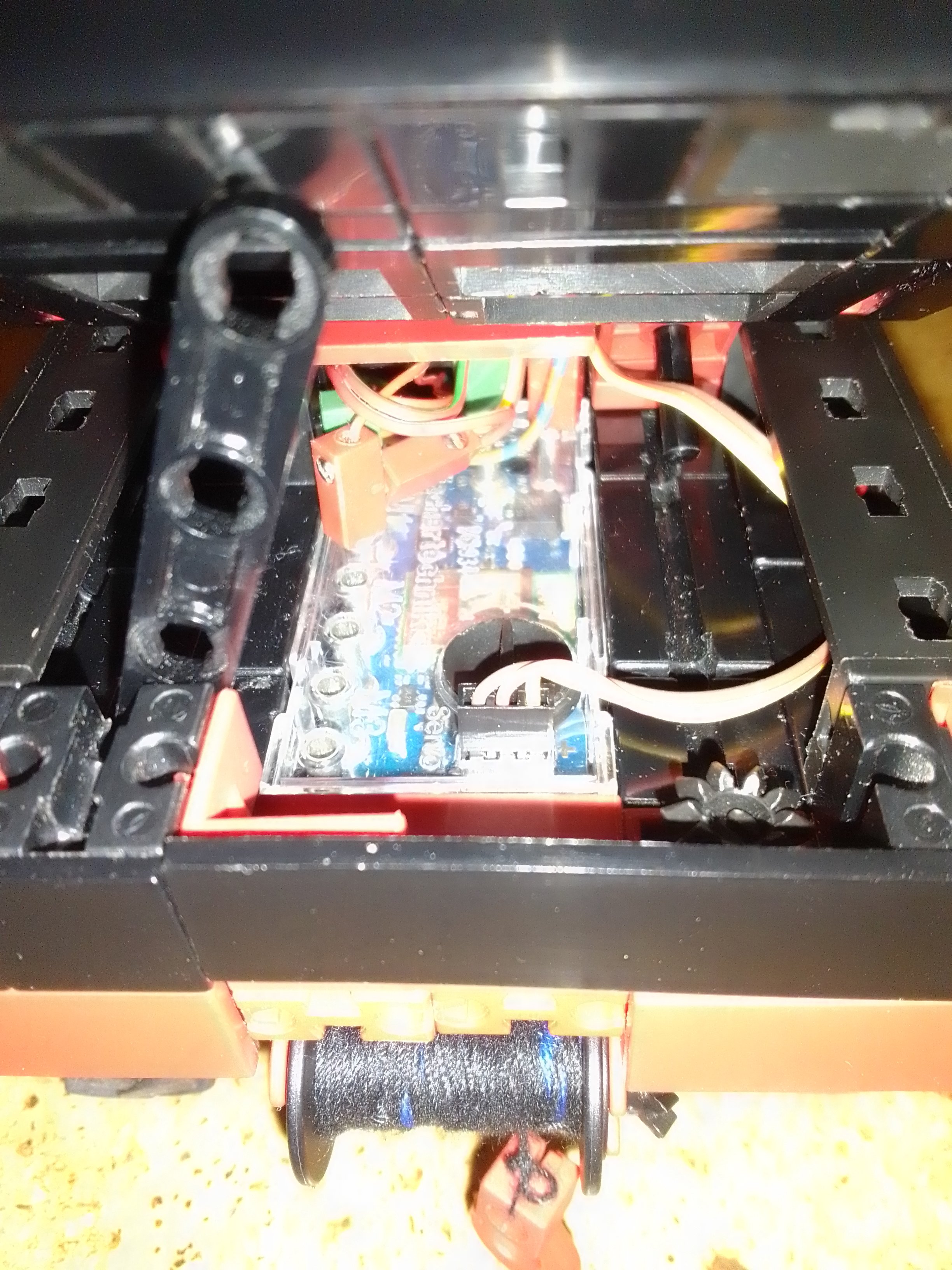

Hallo Zusammen

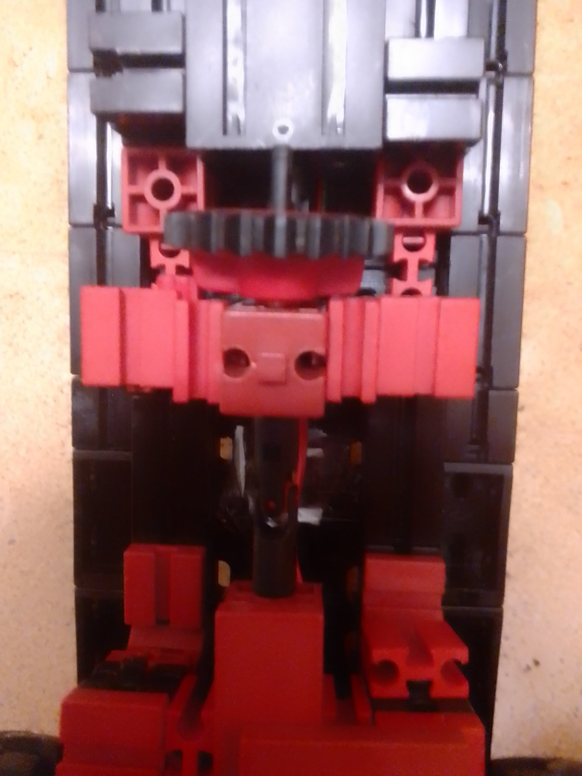

Ich habe folgendes Problem dass sich bei meinem Auto das Z 20 bei "normaler" Belastung „runterdreht " was kann ich da machen oder könnt ihr mir bei diesem Problem helfen ?
MfG Christophfischer1

Beitrag von steffalk » 16 Apr 2023, 13:24
Tach auch!
Du hast die Nabe des Z20 fest angezogen? Sitzt sie wirklich vollständig auf einer Achse oder sitzt sie schon auf den beiden Rast-Zungen? Da wird sie wenig Halt haben. Nimm vielleicht die nächstlängere Rastachse dafür, und lagere sie vielleicht, wenn's geht, auf beiden Seiten des Z20.
Und: Es könnte auch sein, dass Du da schlicht zu viel Drehmoment übertragen möchtest. Das schwächste Glied dürfte dabei aber das Rast-Kardangelenk sein.

Beitrag von Fischerchristoph1 » 16 Apr 2023, 13:27
Hallo
Danke für die schnelle Antwort ich glaube ich werde die nächst größere Rastachse nehmen und die dann auf beiden Seiten lagern

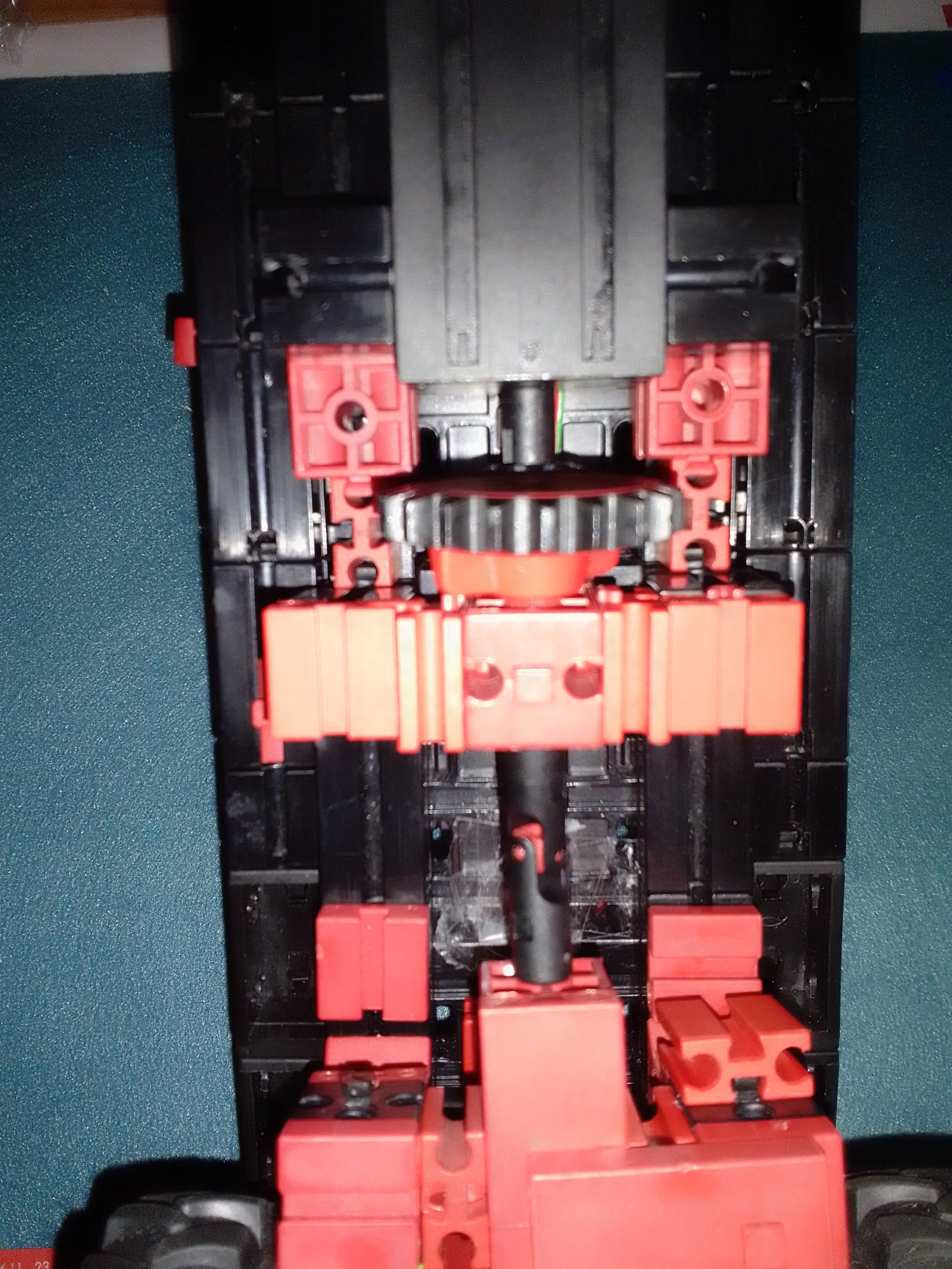

Beitrag von Fischerchristoph1 » 16 Apr 2023, 13:35
Fertig funktioniert einwandfrei

Beitrag von atzensepp » 16 Apr 2023, 14:21
Hallo,
gegen das Durchdrehen von Klemmachsen hilft manchmal eine Verdickung der Achse durch Aufbringen einer Lage Tesafilm oder Mitklemmen eines Fadens oder eines Stückchens Papier. Generell könnte man auch darüber nachdenken, ein 3D-Durckteil mit Rastachsenanschluss zu konstruieren: Also entweder ein Z20 mit Rast-Buchse oder noch universeller eine Klemmzange mit Rast-Buchse.

Beitrag von Fischerchristoph1 » 17 Apr 2023, 15:35
Hallo
Den Tipp mit der Verdickung nehme ich der ist gut Herzlichen Dank!❤️

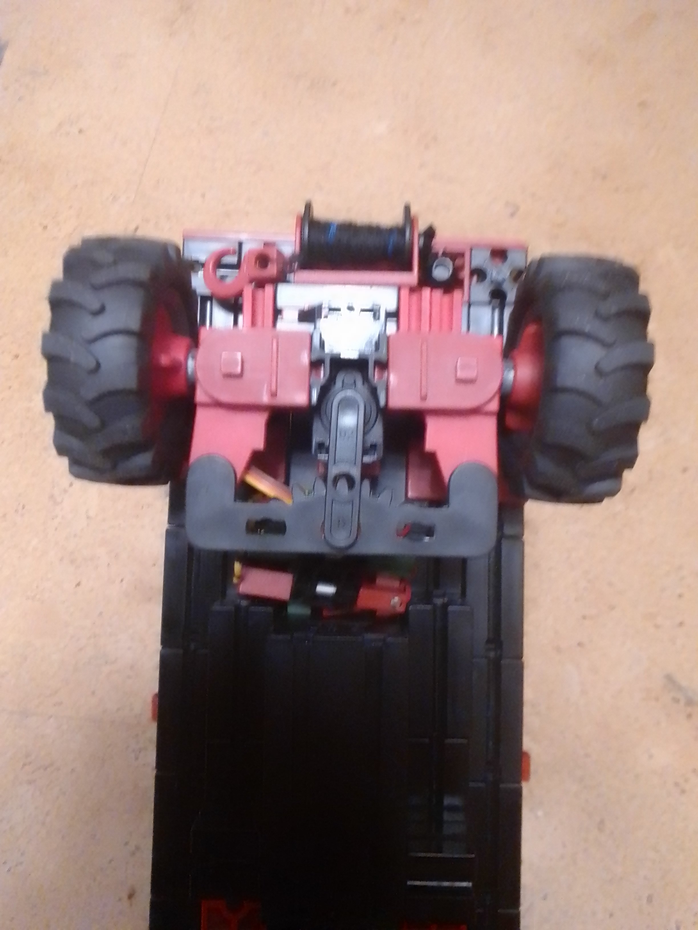

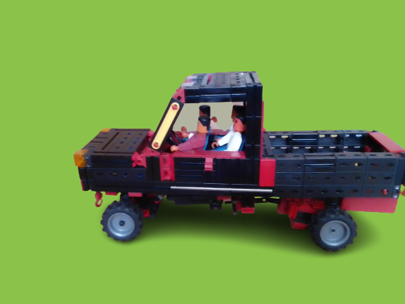

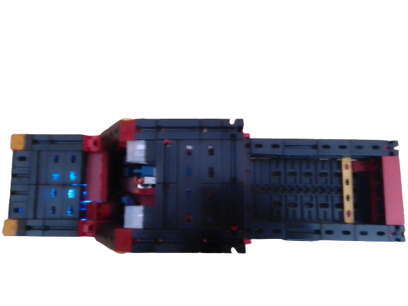

Nochmal herzlichen Dank an die vielen Antworten. Anbei noch ein paar Gesamtansichten . Vielleicht habt ihr noch irgendwelche Tipps für das Auto allgemein .

Ein Pick-Up mit Winde. Sehr nett! Ich würde Räder mit größerem Durchmesser nehmen.

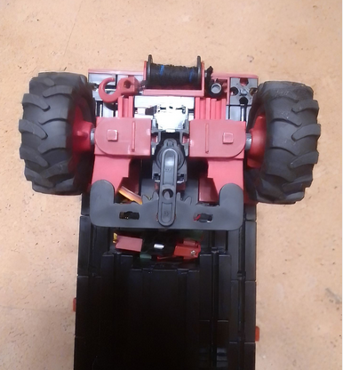

Danke für das Lob. Dir Lenkung ist sehr einfach dafür ist der Antrieb umso ausgefeilter. Das mit den Rädern ist ein guter Tipp denn ich auch umsetzen werde . :lol: :D
Lenkung
Lenkung
Differential
Differential
Mittelstrang
Mittelstrang
