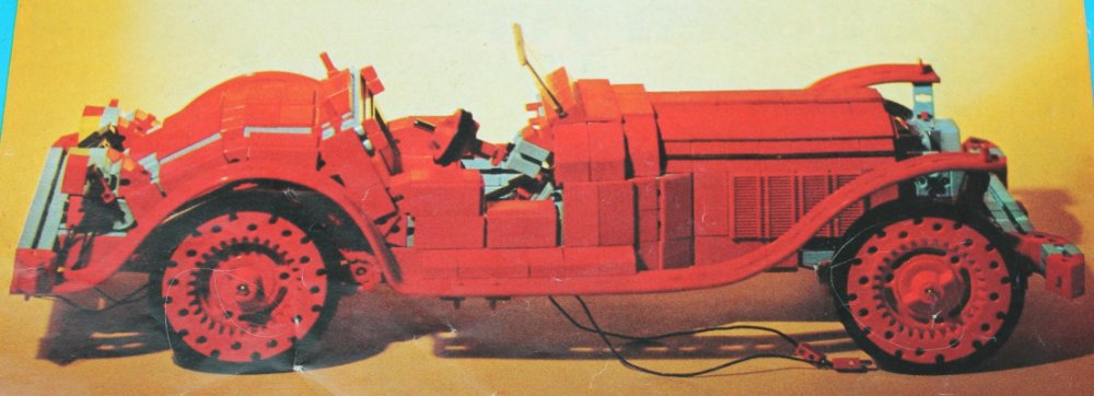

Der Fischertechnik-Club hat 1974 eine Modell-Idee eines Oldtimers veröffentlicht, der sieht so toll aus, ich möchte den nachbauen.
Hat jemand irgendwie Zugang zu den Club-Nachrichten 1+2/74

Hallo Heinz
Wie Lurchi schon beschrieben hat, sind auch mir keine Beschreibungen oder Bauanleitungen bekannt. Die Kotflügel sind sicher durch Wärme verformt. Um selber Erfahrungen mit dem verformen von FT-Teilen zu bekommen, ist der abgebildete Oldtimer vor 10 Jahren entstanden. Die Verformung der Teile erfolgt bei mir mit heißem Wasser.
LG Claus

Da der Oldtimer bisher nur als Studie gedacht war, um Erfahrungen mit der Verformung von FT-Teilen zu sammeln, gibt es keine weiteren Bilder. Kann ich aber gerne machen. Dauert aber bis Ende des Jahres.
Das Ziel war aber ja einen Lanz-Bulldog zu bauen; hier nochmal ein Bild vom Bulldog. Einen Artikel dazu gibt es auch in einer der Club-News der Kollegen aus den Niederlanden von 2012.

Die Frage zu den Reifen würde ich mal für alle öffnen, insbesondere, wo man aktuell passende Reifen bekommen könnte.
Damit komme ich auch zu deinen Fragen:
Was bei dem Roadster auf dem Titelbild für Reifen verwendet wurden kann ich nicht erkennen, ich habe auch keine Idee. Davon abgesehen, für meinen Geschmack sind die Reifen zu flach. Das Modell könnte mehr vertragen.
Die bei meinem Modell verwendeten Reifen kommen aus dem Modellbau. Ich meine, das sie für Flugzeuge gedacht waren. Aber ich habe sie vor 10 Jahren gekauft. Hersteller, Typ..... ??????
Leichter ist es beim Lanz Bulldog, da sind die Vorderreifen aus dem Modellbau von "Tamiya" (LKW Reifen) und die Hinterräder von "Bruder" aus dem Spielzeugbereich.
Ich würde einfach mal im Internet bei Modellbau oder auch im Spielzeugbereich suchen.
LG
Claus
