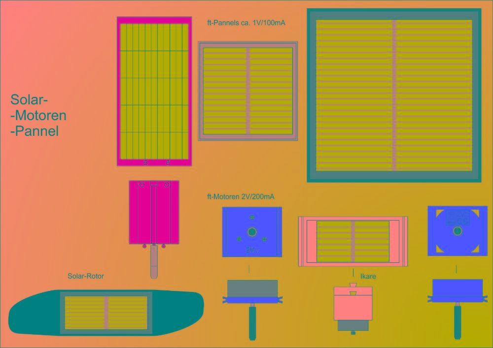

Tada!
Und nun die Solarmotoren.
Gibt es dazu eigentlich weitere Daten?
Bei den Pannels hat Lemo Solar andere Daten als ft.
