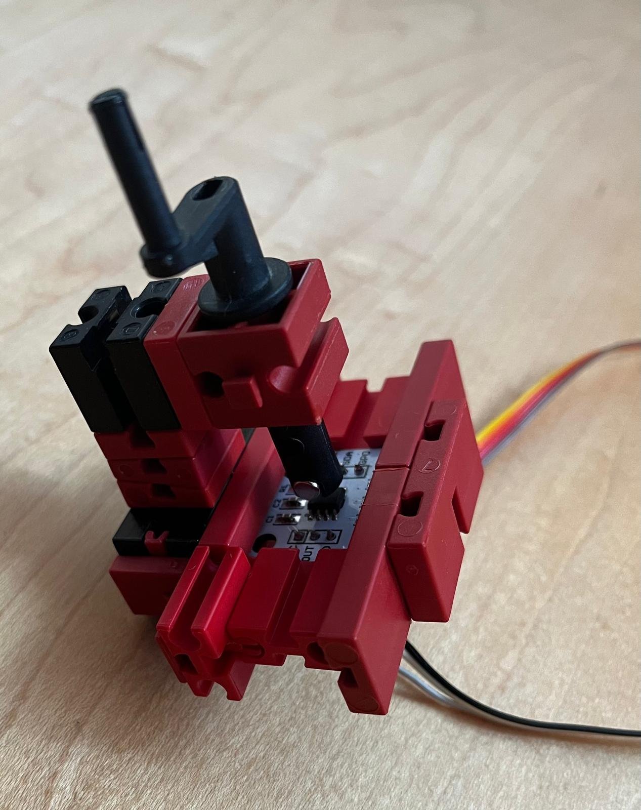

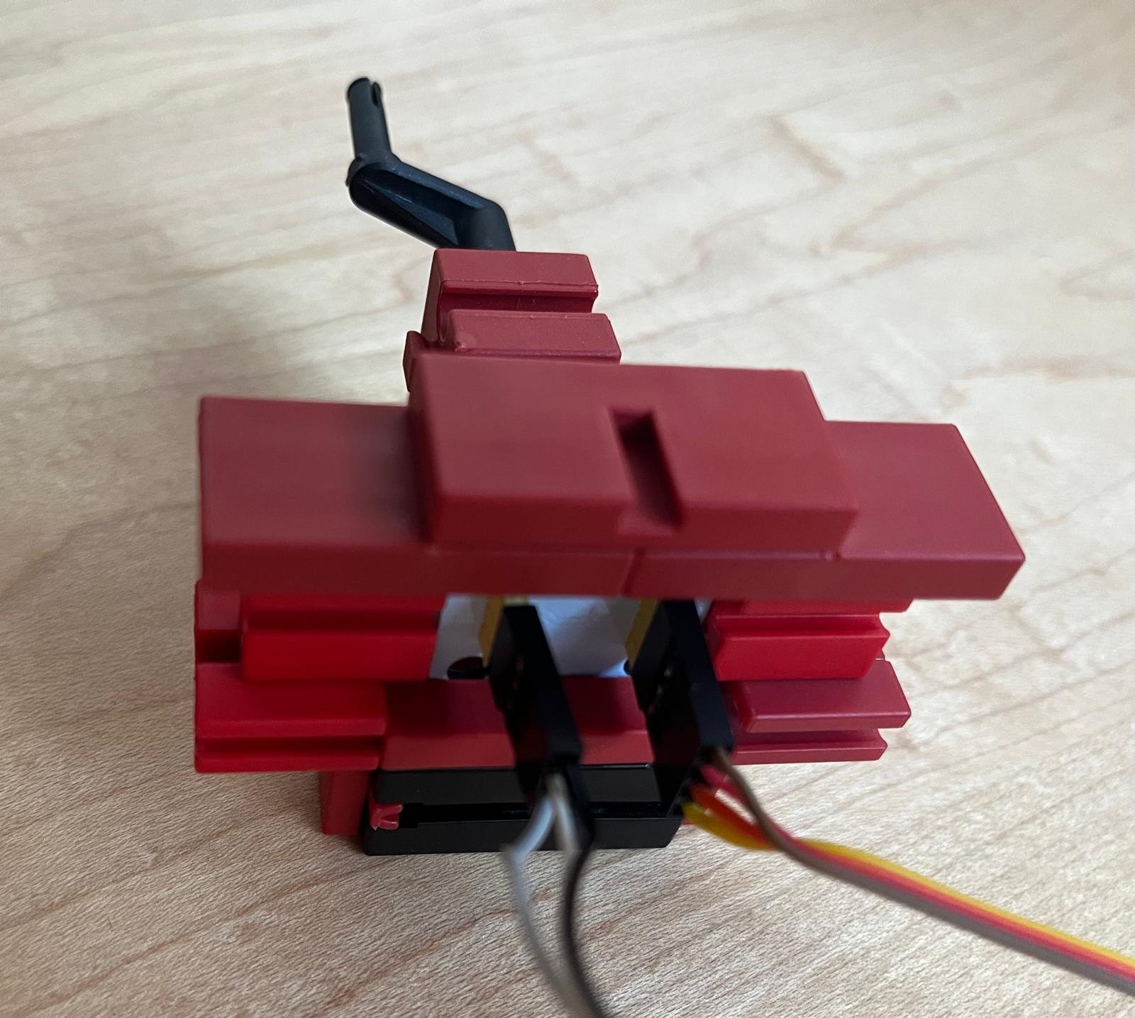

Als Mangete, verwende ich 4mm-Zylindermagneten (fix-o-moll) , die ich in die Rastadapter 36227 stecke.
Hier mal ein paar Bilder dazu:

Beitrag von Techum » 11 Mai 2026, 11:39
Hallo Calliope,
calliope hat geschrieben:
19 Jan 2026, 11:17
Ich habe die Teile gefunden. Und du hast noch einen Kondensator angelötet. Ist die Länge vom Magnet wichtig?
Der Wert wird über I2C ausgelesen?
Ich habe jetzt diese besorgt
Magnetinduktives Winkelmess-Sensormodul AS5600 https://share.google/maIkUfCTTMTMZlI8x
und die von Dir vorgeschlagenen Magnete 4x8mm genutzt und Deine Konstruktion verwendet.
Auslesen kann man z.B. per Python über smbus. Ich habe mit diesem Code von Matthias Wandel auf Raspberry getestet:
https://github.com/Matthias-Wandel/AS56 ... -Pi-Python
Arduino script geht sicher auch, habe ich aber nicht probiert.
Entscheidend ist, dass man das "DIR"ection Pin auf high oder low verbindet, sonst kommen über I2C nur wilde Daten.
Viele Grüße
