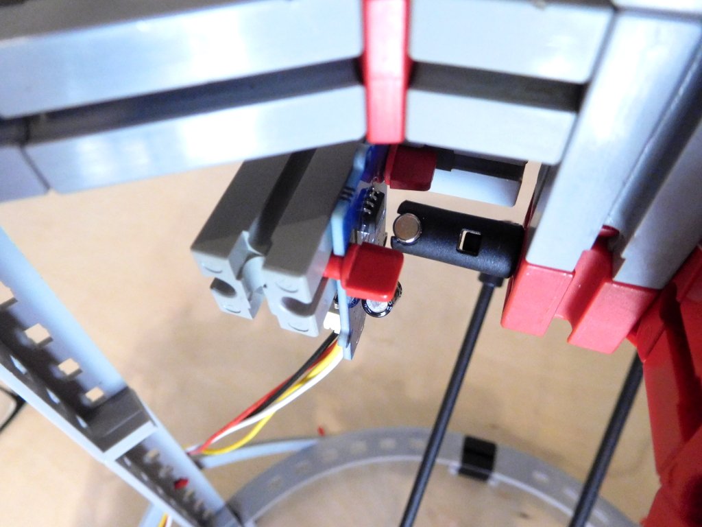

Ich habe den Delta-Roboter aus dem Buch - in Ermangelung von 3 XS-Motoren - etwas abgewandelt und mit XM-Motoren ausgestattet.
Die Positionsmessung erfolgt über magnetische AS5600-Encoder.
Delta-Roboter mit XM-Motoren (noch ohne Winkel-Encoder)
Aufsicht
Aufsicht
Motor-Befestigung (hier mit XM-Encodermotoren)
Motor-Befestigung mit Magnet-Encoder
Ich habe auch XM-Motoren mit Encodern ausprobiert. Die Regelung der drei Winkel erfolgt jeweils über geschachtelte PID-Regler:

Der AS5600-Encoder braucht doch Magneten am beweglichen Teil? Welche Magneten sind geeignet und wie baue ich die an?
I²C für Calliope, TXT 4.0 und RX Controller.
https://git.fischertechnik-cloud.com/users/i2c/projects
atzensepp
Beiträge: 1125
Wohnort: Uttenreuth
Re: Modelle aus Baukasten und Buch Fischertechnik-Roboter mit Arduino
Beitrag von atzensepp » 18 Jan 2026, 11:37
Als Mangete, verwende ich 4mm-Zylindermagneten (fix-o-moll) , die ich in die Rastadapter 36227 stecke.
Hier mal ein paar Bilder dazu:
