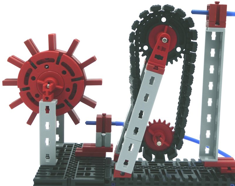

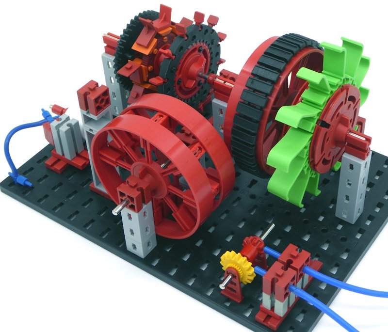

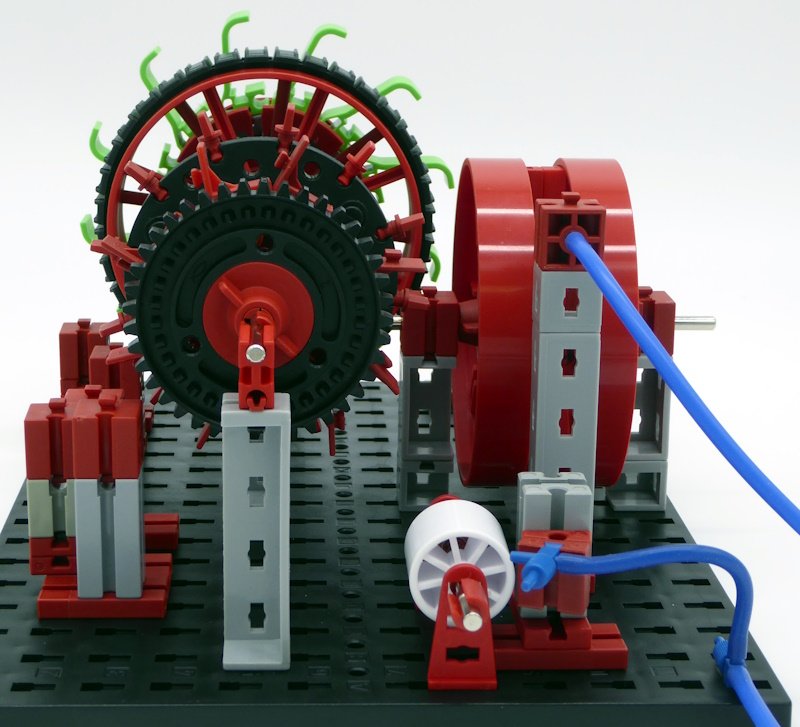

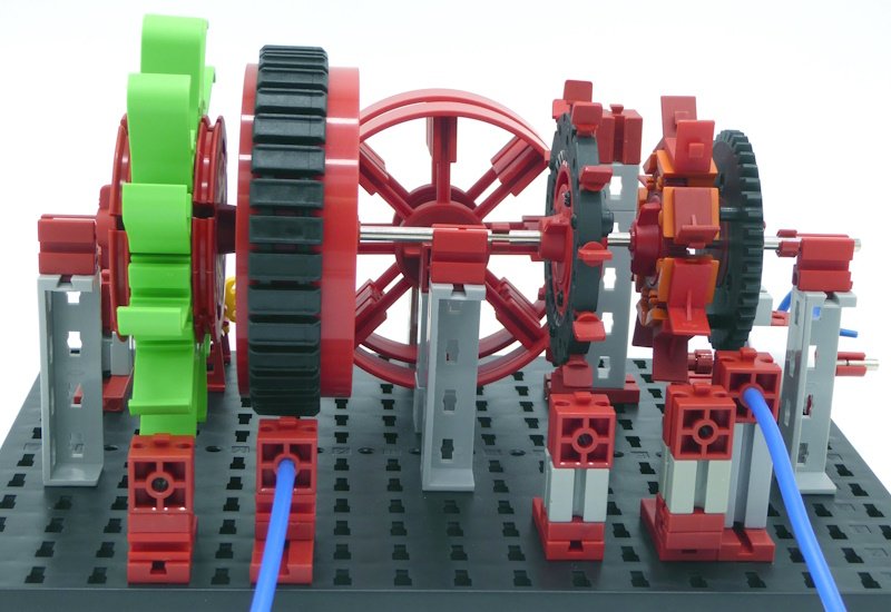

mit dem "Superkompressor" lassen sich jede Menge Turbinen antreiben, hier ist eine kleine Auswahl:
kl Turbinen 1.jpg (76.16 KiB) 37 mal betrachtet
kl Turbinen 2.jpg (87.16 KiB) 37 mal betrachtet
kl Turbinen 3.jpg (86.83 KiB) 37 mal betrachtet
Vom Prinzip her sind es Peltonturbinen bis auf die Speichenfelge (31987), die erinnert an eine Lavalturbine.
Hier noch zwei weitere "Turbinen":
kl Turbine und Kette.jpg (70.83 KiB) 37 mal betrachtet
Die Drehzahlen bewegen sich zwischen 3 U/s und mehr als 100 U/s bei den kleinen Zahnrädern.
Viele Grüße,
Rudi
