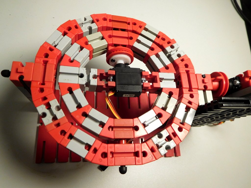

Re: fischertechnik Bauteile erwärmen um sie zu verändern
Hallo Holger,
das Einschmelzen von Servo-Ritzeln in die Räder halte ich für problematischer und ungenauer als das Aufschrauben von Teilen vom Servo.
Ich habe so ein Servokreuz an eine Klemmverschraubung geschraubt, was ganz gut geklappt hat.
Am besten wird es sein, ein 3D-Druckteil dafür zu konstruieren. Evtl. gibt es so was schon. Jan hat z.B. ein paar Nette Teile im Angebot, die man ggf. anpassen kann: https://www.thingiverse.com/thing:2807112
Falls Du ein gedrucktes Teil brauchst, melde Dich einfach.
Hallo Holger,
welche Servos verwendest Du genau? Was haben deren Ritzel für einen Durchmesser? Dann könnten wir ein passgenaues 3D-Druckteil konstruieren.
Was Du evtl. auch probieren könntest: Ritzelhalterung eines Servo-Anbauteils wiederverwenden, Zahnrad in der Ständerbohrmaschine aufbohren und Ritzelhalterung einklemmen bzw. kleben.
Ich würde auf jeden Fall etwas mit 3D-Druck probieren, bevor ich Teile opfere.

Das Foto in Florians Kommentar (siehe: https://forum.ftcommunity.de/viewtopic. ... ced#p70501) hat mich dazu motiviert, einige meiner eigenen Lösungen zu veröffentlichen.
Siehe Thread: https://forum.ftcommunity.de/viewtopic.php?f=15&t=9446
