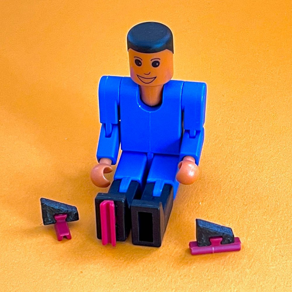

Beitrag von Arnoud-Whizzbizz » 21 Jun 2022, 13:08
reus hat geschrieben:
08 Sep 2018, 10:05
- Befestigung für ft-Männchen an Feder/Nocke/Statik
Manchmal ist es schön, einen Seitenweg zu gehen, während man etwas anderes tut ...
Befestigung-Männchen - 2.jpeg (198.91 KiB) 95975 mal betrachtet
Super einfacher Schuhkeil, in den eine Federnocke (Art.-Nr. 31982) eingesetzt werden kann. Lässt sich gut klemmen, also lassen Sie jetzt Ihre Figuren Akrobatik vollführen!
Befestigung-Männchen - 1.jpeg (151.9 KiB) 95975 mal betrachtet
Sehe https://www.printables.com/model/229542 ... ik-figures
