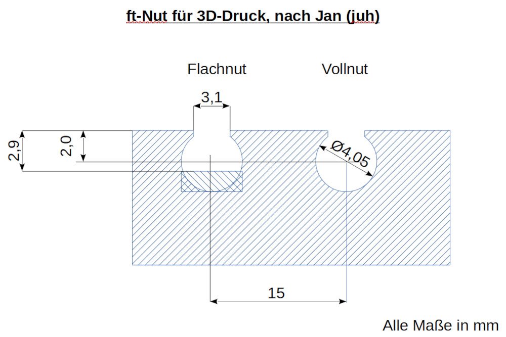

Auf das von NBGer hier aufgeworfene Thema Maße antworte ich mal hier:
Ich habe ausgehend von diesem Thread hier, der inzwischen von Peter gepinnt wurde, mich durch ausprobieren rangetastet, was für mich und meinen Drucker funktioniert, und einfach mal publiziert. Nachdem dann von ein paar Leuten die Rückmeldung kam, dass die Teile auch bei ihnen funktional sind, bin ich dann bei den Werten geblieben, nur die Nut habe ich irgendwann mal noch ein klein wenig geweitet und tiefer gemacht, wenn ich mich richtig erinnere.
Meine aktuellen Werte sind für Nuten:
Bohrungsradius: 2,025 mm
Abstand Mittelpunkt: 2,0 mm
Durchbruch 3,1 mm
Tiefe der flachen Nut: 2,9 mm
Und für Federn:
Radius: 1,95 mm
Abstand Mittelpunkt: 2,05 mm
Durchbruch 2,6 mm
Tiefe der flachen Feder: 2,6 mm
Aber man hat ja auch per Slicer immer noch gewisse Möglichkeiten, z.B. Flowrate oder line width. Tu doch einfach mal ein STL online, dann können wir ja mal testen.

Re: Sammelthread: FT-kompatible Maße für 3D-Designs (Nut und Zapfen)
Hallo,
ich habe am Anfang des Startbeitrags eine Übersicht aller bisher im Thread genannten Daten für die ft-Nut und ft-Zapfen (bisher nur einer) gesammelt.
vg
Jan
vg
Jan
Meine 3D-Designs für fischertechnik: www.printables.com/social/202816-juh www.thingiverse.com/juh

Hallo zusammen,
ich habe für einen Bekannten nochmal eine Skizze mit den best practice Maßen für die 3D-Druck-Nut erstellt - das entspricht im Wesentlichen den Werten, die Jan (juh) ermittelt hat.
Wer gute Werte für eine Druckbare Feder hat, darf sie gern hier posten.
Gruß
Peter
Gruß
Peter
Hallo!
Bitte mit Skizze wie PHabermehl es mit den Nuten gemacht hat.
Gruß
sven
Das wäre prima.Wer gute Werte für eine Druckbare Feder hat, darf sie gern hier posten.
Gruß
sven
Hallo sven,
meine stehen im Startbeitrag Spalte 8. Die Skizze bitte dazu denken, sehr komplex ist die Geometrie ja nicht.
vg
Jan
Hallo!
Zur Nut ist ja bei Dir auch eine Skizze. Da ist mit den Maßen (a, b, ...) alles klar.
Danke!!!
Gruß
sven
Mach doch bitte eine Skizze. Ich muss gestehen, das ich mich so sehr schwer tue bei der Feder.meine stehen im Startbeitrag Spalte 8. Die Skizze bitte dazu denken, sehr komplex ist die Geometrie ja nicht.
Danke!!!
Gruß
sven
