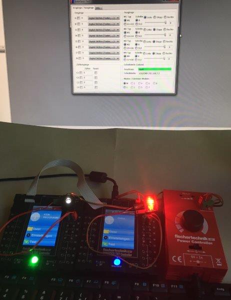

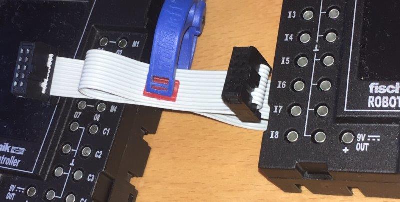

Hallo ftCommunity,
ich bin seit einer Woche stolzer Besitzer :D von zwei TXT-controllern und möchte sie gerne zusammen arbeiten lassen (Master und extension). :) (für den Fischertechniktag in Karlsruhe ohne WLAN und BT)
Leider habe ich keine Anleitung gefunden wie zwei TXT controller über ein Flachbandkabel verbunden werden können.
Wie geht das?
Ich habe ein 10-poliges Flachbandkabel der Form "stecker mit "Nase rechts" über das Kabel verbunden mit Stecker "Nase rechts"" .
Kann man das verwenden :?:
Vielen Dank und frohe Ostern
Martin

Ja, genau so ein Kabel ist richtig. Wichtig ist, dass beide Stecker 1:1 bzw. "gleich" mit dem Kabel verbunden werden. Auf den Steckern ist ein kleines Dreieck an einer Seite. Das markiert Pin 1. Dieses Dreieck muss bei beiden Steckern auf der gleichen Seite des Flachbandkabels sein.

Beitragvon Martin2010 » 21 Apr 2019, 11:22
Hallo Zusammen,
das ging aber schnell...
...Vielen Dank für die Antworten!
ES FUNKTIONIERT... :D
@MasterOfGizmo Ja, am 4. Fischertechnik-Tag am 30.05.2019 in der Gartenschule bin ich mit meiner Schule mit dabei.
Viele Grüße
Martin

doch, das können die TXT schon lange. Der Slave-Betrieb muß allerdings im Menü des betroffenen TXT eingestellt werden. Beim Einschalten muß der Slave zuerst hochgefahren werden, damit ihn der Master dann erkennt. So war es jedenfalls unter der Firmware-Version aus ROBOPro 4.2.4. Der Button des Slave leuchtet(e) in dieser Betriebsart grün anstatt blau.
Wenn man mit den Netzteilen ft-Art. 505287 oder 505283 arbeitet, schließt man diese an den Slave an und versorgt den Master aus dem Slave über die Steckerchen.
