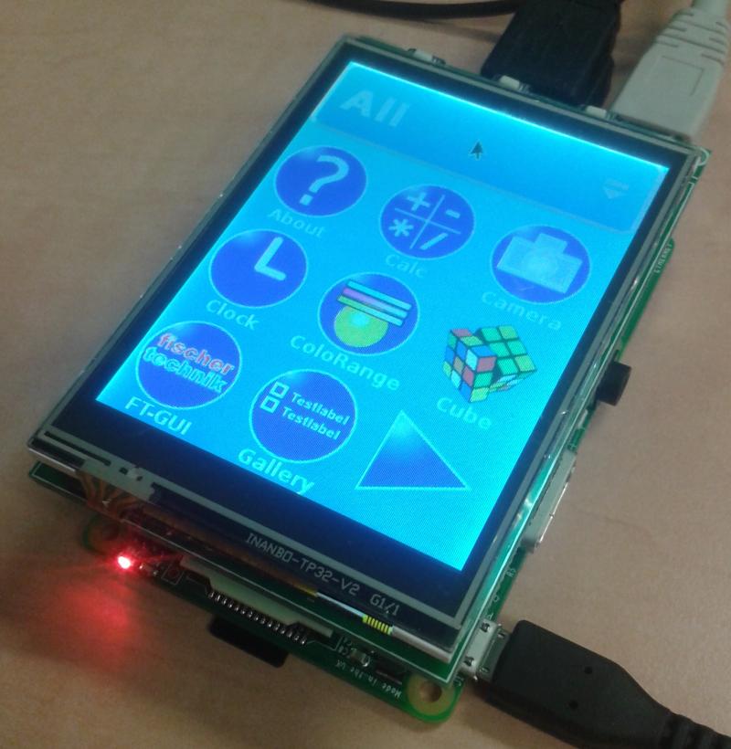

Der TX-Pi:
richard.kunze
Beiträge: 583
Registriert: 26 Dez 2015, 23:49
Wohnort: Rhein-Main-Gebiet
Re: Community-Firmware für den TXT
Beitrag von richard.kunze » 25 Mai 2016, 12:50
MasterOfGizmo hat geschrieben:Der TX-Pi:
Ist das echt ein PI mit ftcommunity-TXT-Firmware (modulo Kernel natürlich)? Inclusive RoboPro? Wow.
Benutzeravatar
MasterOfGizmo
Beiträge: 2727
Beitrag von MasterOfGizmo » 25 Mai 2016, 14:10
richard.kunze hat geschrieben: Ist das echt ein PI mit ftcommunity-TXT-Firmware (modulo Kernel natürlich)? Inclusive RoboPro? Wow.
Nee, das ist nur die qt-gui auf dem rpi unter raspbian. Aber immerhin mit wedo, robolt und ftrobopy. Man kann also direkt den WeDo-Hub oder den RoboLT anschließen oder aber remote die Schnittstellen eines echte TXT steuern. Ist außerdem unter X11 (daher der Mauspfeil), aber ich schaue mal, dass ich das QT direkt auf dem Framebuffer aufsetze.
Wo sollte RoboPro denn drauf zugreifen? Da ist doch keine FT-Hardware, die es ansteuern könnte.

MasterOfGizmo hat geschrieben: Nee, das ist nur die qt-gui auf dem rpi unter raspbian. Aber immerhin mit wedo, robolt und ftrobopy. Man kann also direkt den WeDo-Hub oder den RoboLT anschließen oder aber remote die Schnittstellen eines echte TXT steuern. Ist außerdem unter X11 (daher der Mauspfeil), aber ich schaue mal, dass ich das QT direkt auf dem Framebuffer aufsetze.
Beeindruckend genug - da läuft ja schon eine ganze Menge.
Und prinzipiell spricht eigentlich nichts dagegen, per ftrobopy-"Emulation" die GPIOS vom PI anzusteuern. Dann bräuchte man "nur" noch passende Hardware-Treiber, um die Input- und Output-Level auf FT-kompatible Spannungen/Ströme zu bringen...
MasterOfGizmo hat geschrieben:Wo sollte RoboPro denn drauf zugreifen? Da ist doch keine FT-Hardware, die es ansteuern könnte.
Überhaupt laufen und auf den Bildschirm zugreifen können wäre auch schon was.
Und die FT-Hardware wird ja über eine serielle Schnittstelle angesteuert, mit einem Protokoll das wir ja prinzipiell auch kennen. Da sollte im Prinzip dann auch was gehen können.

MasterOfGizmo hat geschrieben:Ist außerdem unter X11 (daher der Mauspfeil), aber ich schaue mal, dass ich das QT direkt auf dem Framebuffer aufsetze.
Dann istallier doch einfach unclutter.

richard.kunze hat geschrieben: Überhaupt laufen und auf den Bildschirm zugreifen können wäre auch schon was.
Die Original-SDL-GUI möchte ich ja auf dem TXT auch loswerden. Die möchte ich noch viel weniger auf einem anderen Gerät sehen.
Da sich PC-seitig bei ROBOPro ja alles am Display des TX orientiert würde ich ja auf dem TXT eigentlich für RoboPro das TX-Display emulieren. Hast Du einen TX? Slider-Elemente gab es da auch schon, oder? Wie bedient man die denn nur mit den beiden Tasten? Oder hatte der TX auch schon ein Touchscreen?
richard.kunze hat geschrieben: Und die FT-Hardware wird ja über eine serielle Schnittstelle angesteuert, mit einem Protokoll das wir ja prinzipiell auch kennen. Da sollte im Prinzip dann auch was gehen können.
Ja, man sollte die Motorplatine des TXT an den Rasp-Pi hängen können. Aber ich weiss nicht, ob das den Aufwand wert ist. Wird in der Praxis ja kaum einer machen.
Und ja, das Protokoll das ftrorobopy anspricht nachzubilden sollte gehen, wenn man damit dann Custom-Hardware ansteuern will. In der Tat habe ich schonmal mit dem Gedanken gespielt, einfach einen kleinen TXT-Emulator zu schreiben, der sich via IP als TXT ausgibt und dann einfach einen Roboter per "Turtle-Graphic" oder so nachbildet. RoboPro könnte das dann steuern. Alles nur eine Frage der Zeit.
