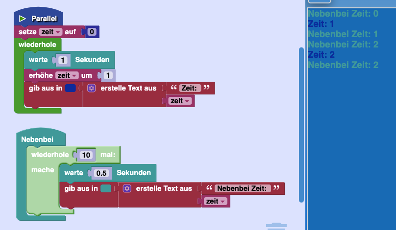

Ich benötige etwas "Such-Hilfe"!
Und zwar get es um das Github-Repo mit dem AKTUELLEN Brickly Code. Ich dachte immer, dass https://github.com/PeterDHabermehl/cfw- ... es/brickly der offizielle Branch ist. Jedoch habe ich in der TX-Pi-Installation/App-Download deutlich abweichenden Code entdeckt. Der Github-Code hat z.B. keinerlei Funktionalität für "Nebenbei"-Blöcke.
Darauf aufmerksam bin ich geworden, da ich Probleme mit genau diesen "Nebenbei"-Blöcken habe: Das Hauptprogramm und die Threads greifen nicht auf die gemeinsamen globalen Variablen zu. Nach Ansicht des erzeugten Python-Codes vermute ich, dass innerhalb eines jeden Thread-Blockes die globalen Variablen mittels global variable1, variable2, ... auch veränderbar gemacht werden müssen.

Ergänzung zu globalen Variablen und Nutzung im Block "Nebenbei":
Wenn die Variable im Hauptprogramm verändert und nur in den Nebenbei-Blöcken gelesen wird, dann funktioniert es. Das könnte meine Idee mit der globalen Variable stützen:
Fehler, wenn die globale Variable im Nebenbei-Block modifiziert wird:
IO, wenn die globale Variable im Hauptprogramm modifiziert wird:
VG
Oliver
